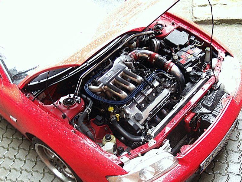

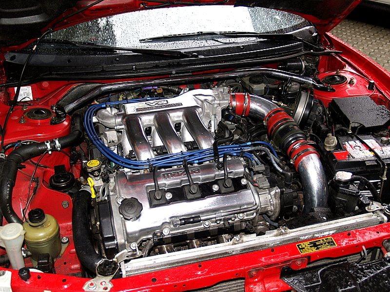

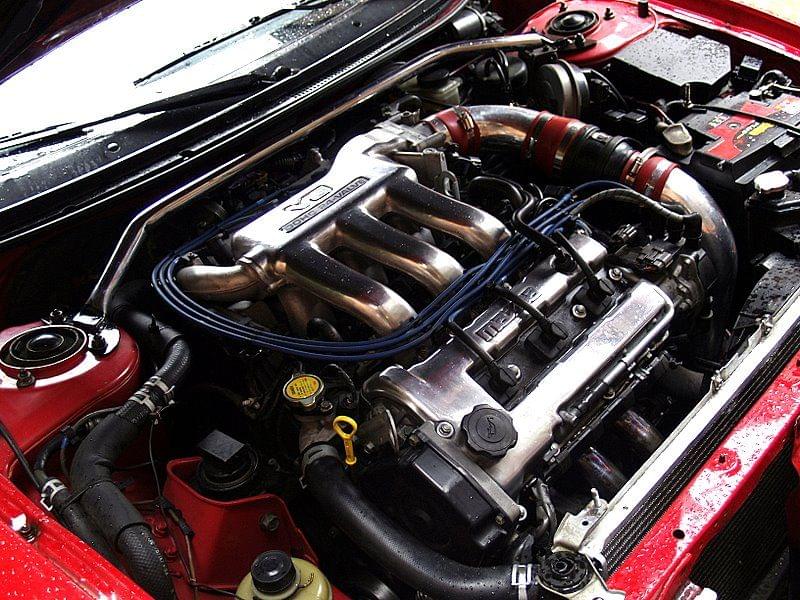

Dziś kolejny dzień prac z mbmasterem :)
Tak było niedawno:
Tak było wczoraj do dziś:
Do dzieła, na początku usunięcie zanieczyszczeń druciakiem
następnie usunięcie porowatej powierzchni szlifierką kątową z założonym papierem ściernym pod ukosem
i efekt
Następnie była polerka usuwająca rysy wiertarką z założonym papierem ściernym (brak foto:)
Kolejny krok to polerka nylonem
Polerka papierami wodnymi 320, 400, 600, 1500, 2500
Polerka filcem i pasta polerską 3M
i efekt prawie końcowy:)
Następnie było trzeba coś zrobić z wnęką na pokrywie zaworów tam gdzie wchodzą fajki WN, której wczoraj nie udało się/ nie chciało nam się dobrze wypolerować – padł pomysł – malujemy!
i efekt końcowy :]
a tak wygląda u Marka – niestety bez spolerowanego kolektora, Marek stwierdził, że zrobimy tylko mój dziś, bo inaczej do wieczora byśmy siedzieli – polerkę mojego kolektora we dwóch robiliśmy na dwie wiertarki i szlifierki
Oczywiście kolektor nie jest idealnie spolerowany, generalnie na lustro są tylko płaskie części, ale jak na polerkę na silniku bez zdejmowania efekt i tak jest super, a w porównaniu z widokiem przed to rewelacja:)

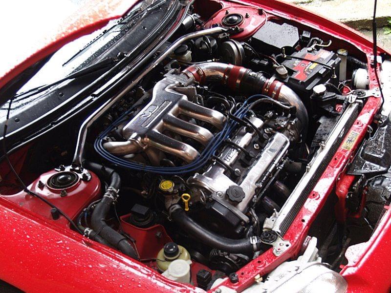

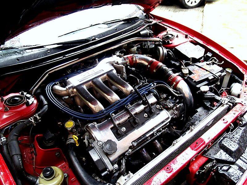

No to i ja sie pochwale polerka kolektora dolotowego, dekla zaworow oraz rozporki.
Deszcz mi troche sesje zepsul bo sie wszystko pochlapalo <lol>
