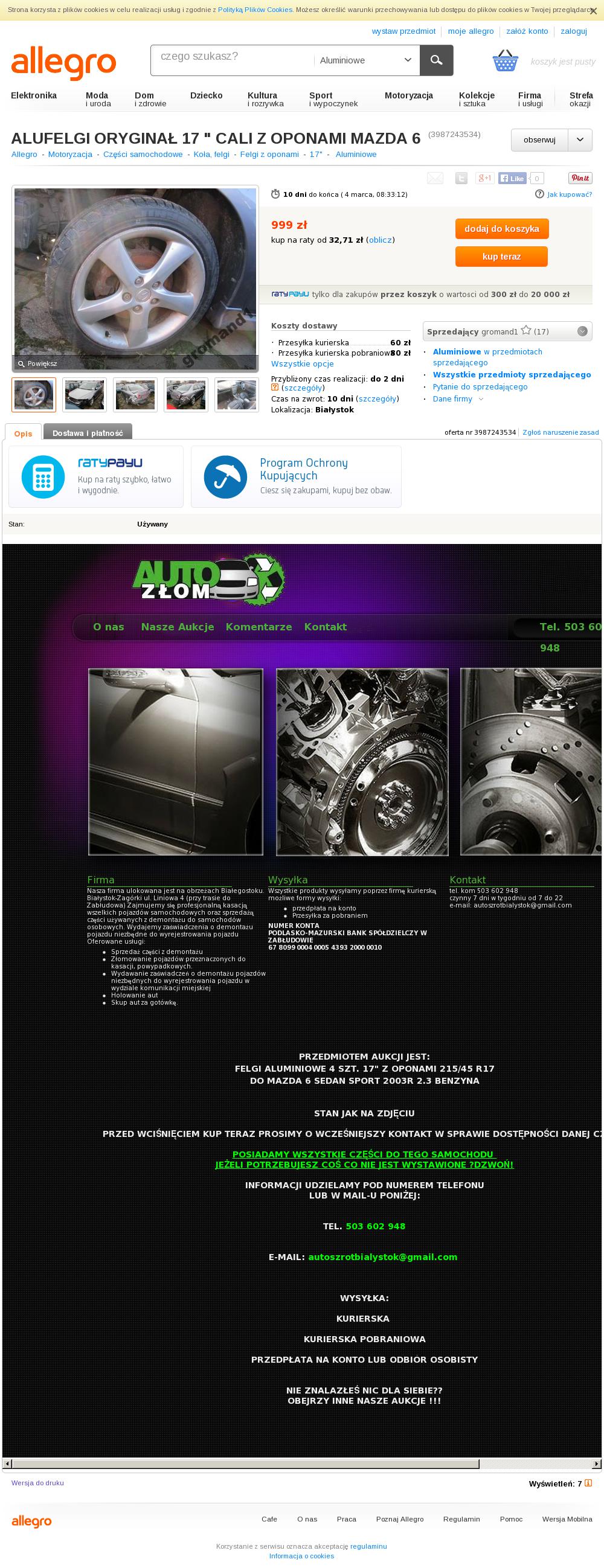

Postprzez zwier88 » 21 lut 2014, 14:56
Beny napisał(a):Raczej wszystkie oryginalne podejdą.A co opon ważna jest też szerokość felgi.Na 6,5 ja miałem oponę 215/50 17 i to jest max.Jak będzie szersza felga to 225 założysz.Pokaż dokładnie o którą felgę chodzi.
Może niekoniecznie z tej aukcji, ale właśnie o takie felgi mi chodzi.
Teraz mam założone te standardowe 16' z oponami 205/55/R16

Postprzez Crenshaw » 21 lut 2014, 15:40
to Ci na 200% będzie pasować, przecież to oryginał mazdy6
