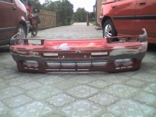

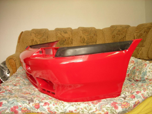

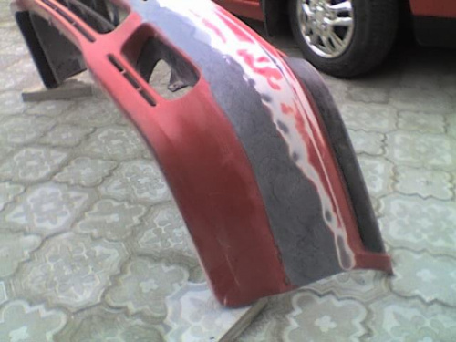

damian możesz napisać jak skleiłeś dokładkę ze zderzakiem żeby była właśnie tak jak u Ciebie na gładko ??

a co do dokładki, to jest ona przykręcona do zderzaka na wkręty, a wygładzenie zrobione ze szpachli do tworzyw sztucznych firmy APP. sporo tej szpachli było tam nawalone, ale o dziwo przez jakieś 2 lata nie pękała, po za bliskim podjechaniu pod krawężnik w końcu pękła. teraz jak bym to robił to zamiast szpachli użył bym mat i żywicy, a szpachlę na sam koniec dla wygładzenia
