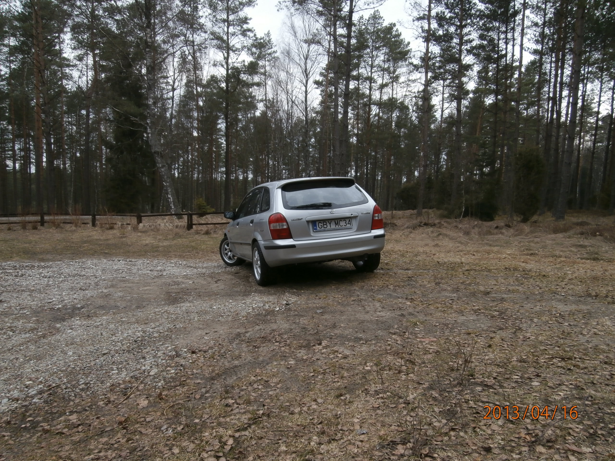

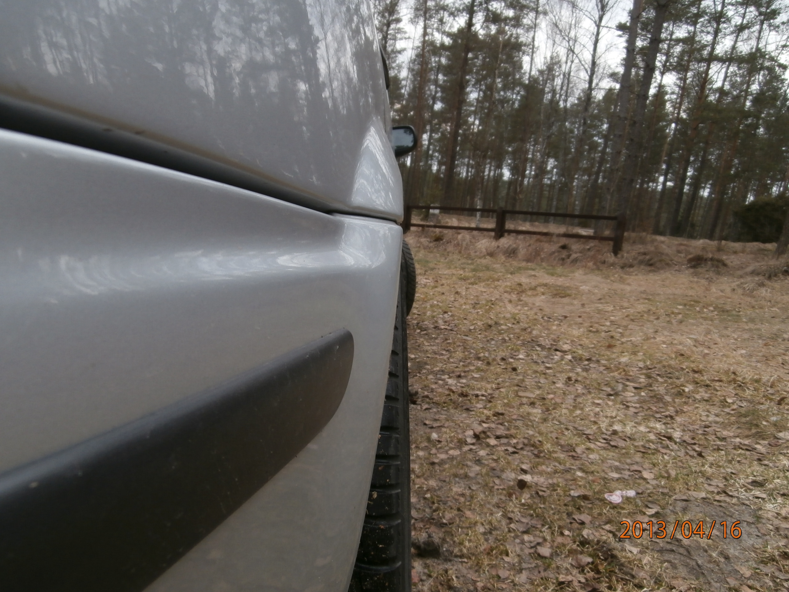

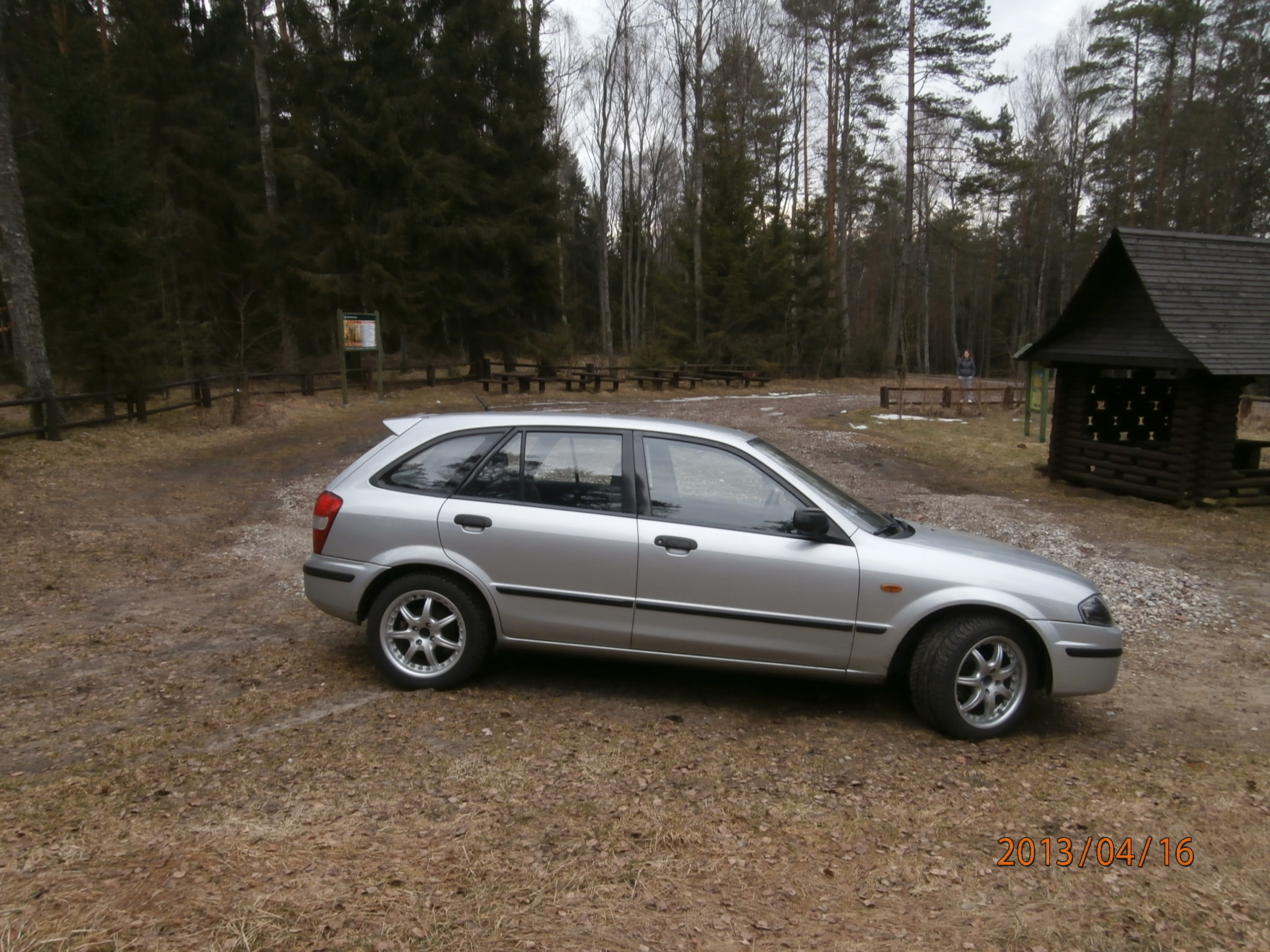

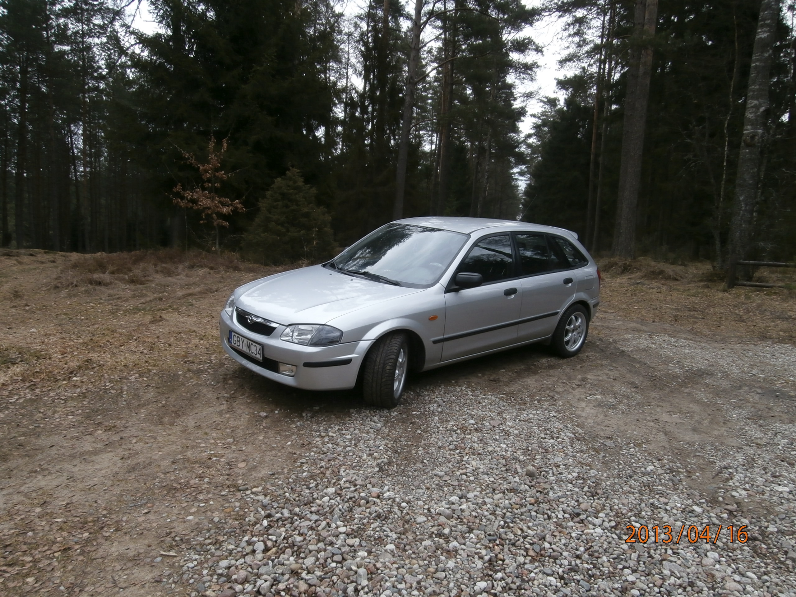

Postprzez euzebisz88 » 16 kwi 2013, 18:04
Witam, zakupiłem felgi które wam pokazywałem 7,5"/16" oponka 225/45 ^^ większość pisała że będzie za szeroko i ktoś nawet napisał że nie widział jeszcze 323 bj na takich kapciach... :) Więc może zobaczyć :) Wszystko pasuje na ulał ;) Musiałem dorobić pierścienie centrujące i nic po za tym :)

Postprzez Neonixos666 » 16 kwi 2013, 20:10
jakie ET felg? jak przy obciążeniu auta?
Posty: 9523 (54/244)
Postprzez euzebisz88 » 16 kwi 2013, 20:20
ET 35 :) Na wybojach trzeba uważać bo można zaszurać nieco o nadkola ale to nie przeszkadza. Póki co dzieci nie mam więc jeżdżę samemu lub z moją narzeczoną :)

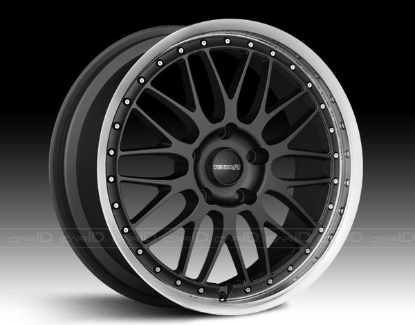

Postprzez Gajdzin » 26 kwi 2013, 18:14
Czy ktoś ma jakieś doświadczenia z felgami Tenzo R? Albo nawet opinie o nich bez własnych doświadczeń? :) Myślę o zakupie tych do nowej M6 (GJ):
O dziwo są dostępne w Polsce i rozmiar do GJ zdaje się dobry: 5x114.3 7,5x17 ET42. Nigdy nie miałem dwu-kolorowych felg, nie mam pojęcia, jak by to wyglądało na srebrnej M6... Opinie? Opcja – grafitowe z obręczą kol. tytanu:
Wszelkie sugestie i opinie mile widziane...
Ostatnio edytowano 26 kwi 2013, 19:55 przez Gajdzin, łącznie edytowano 1 raz
