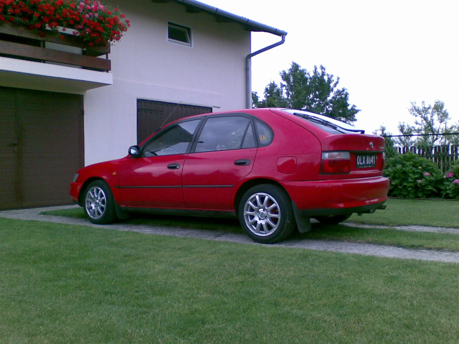

Postprzez matthies » 22 lut 2013, 20:38
ja w corolli na 7" feldze mam 195x50x15
wygląda jak w załączniku

Postprzez matthies » 22 lut 2013, 23:42
trzeba dodac, że 195x50x15 to chyba jeden z najtanszych profili opon. mysle ze na 6" jest niemal idealna
