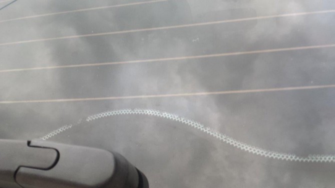

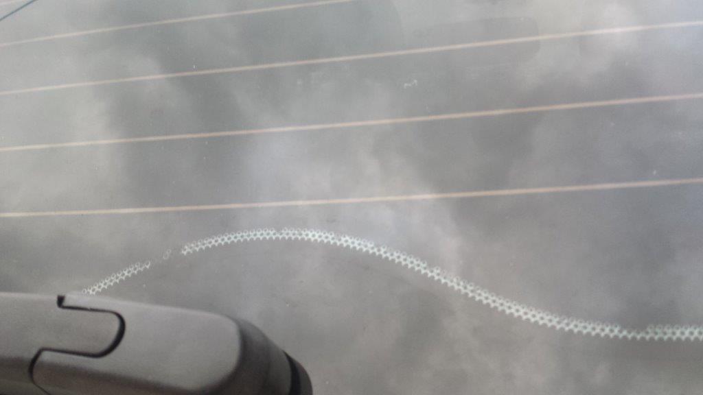

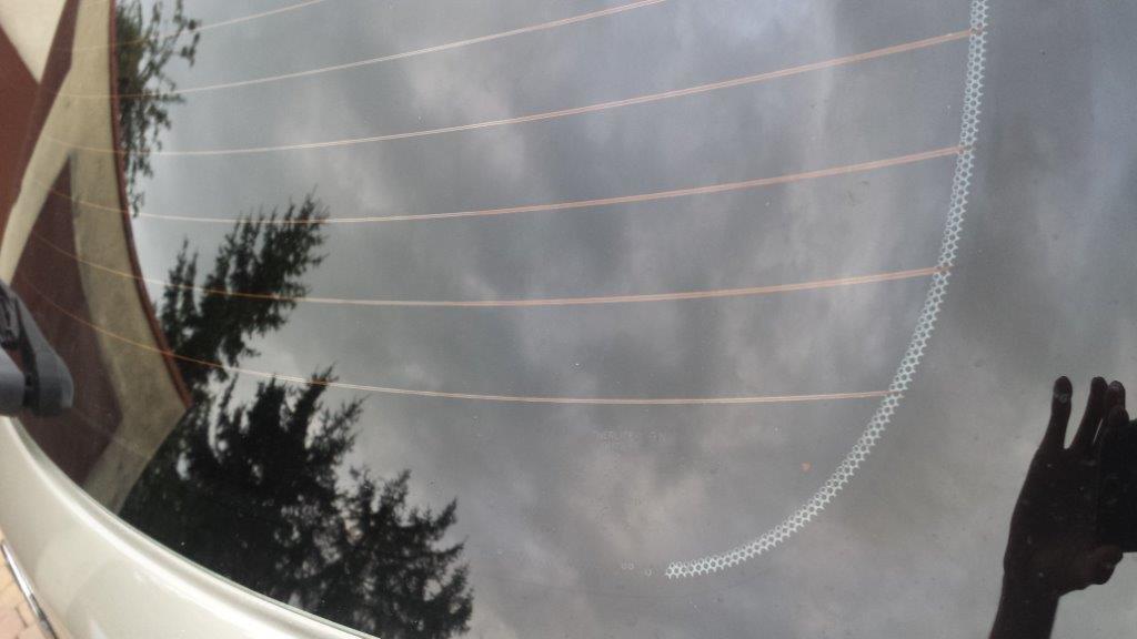

mam problem...przyciemniłem szyby i bardzo dziwnie wyszła obwoluta (na tylnej tylna klapie w jednym miejscu jest widoczna w innym nie). Podobnie z szybą boczną prawa posiada obwolutę lewa takowej już nie ma . Wygląda to nieestetycznie. Firma, która przyciemniała twierdzi, że to wina szyb. Czy ktoś może wypowiedzieć się w temacie czy faktycznie jest to wina szyby czy spieprzona robota. Szyba była robiona jakieś 7 dni temu. Poniżej zdjęcie

Ja przyciemniałem szyby zeszłym tygodniu, też wychodzi dokładnie to samo co u Ciebie, ale przy montażu powiedzieli że coś takiego się będzie działo i kazali przyjechać za dwa tygodnie i to zlikwidują :)

Byłem dziś na poprawce tych szyb. Praktycznie nie mam już takich białych śladów jak pasio1981. Niestety wybrałeś kiepskich fachowców do przyciemniania. Nie wiem czy uda Ci się to poprawić bo już trochę czasu upłynęło od przyciemniania. Ale warto spróbować, podgrzej suszarką te miejsca co są białe(tylko nie za bardzo) i mocno palcem od góry do dołu wcieraj.
Przy okazji podpytałem o te białe ślady, fakt jest taki że w niektórych szybach nie da się tego zlikwidować. Mało jest takich szyb ale bywają przypadki. W tej firmie co ja u nich przyciemniałem informują o tym fakcie, Chłopaki znają się na swojej robocie, od wielu lat już to robią, także dla salonów samochodowych aut nowych http://przyciemnianieszyb.com.pl/wesjahtml/index.html
