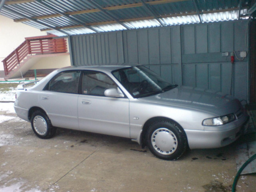

Chodzą mi po głowie pomysły zakupu felg od forda probe gt drugiej generacji i zamontowania ich w mojej 626 GE. Parametry takie jak Et, rozstaw i otwór centrujący będą takie same, chodzi teraz o wygląd. Czy ktoś byłby tak uprzejmy i zrobił by mi WT, bo ja niezbyt dobry jestem w te klocki ;) I jeszcze jedno, jakie wtedy zakładać opony żeby było jak najbardziej komfortowo. A może ktoś kiedyś zakładał coś podobnego do swojej 626 i podzieli się doświadczeniami.

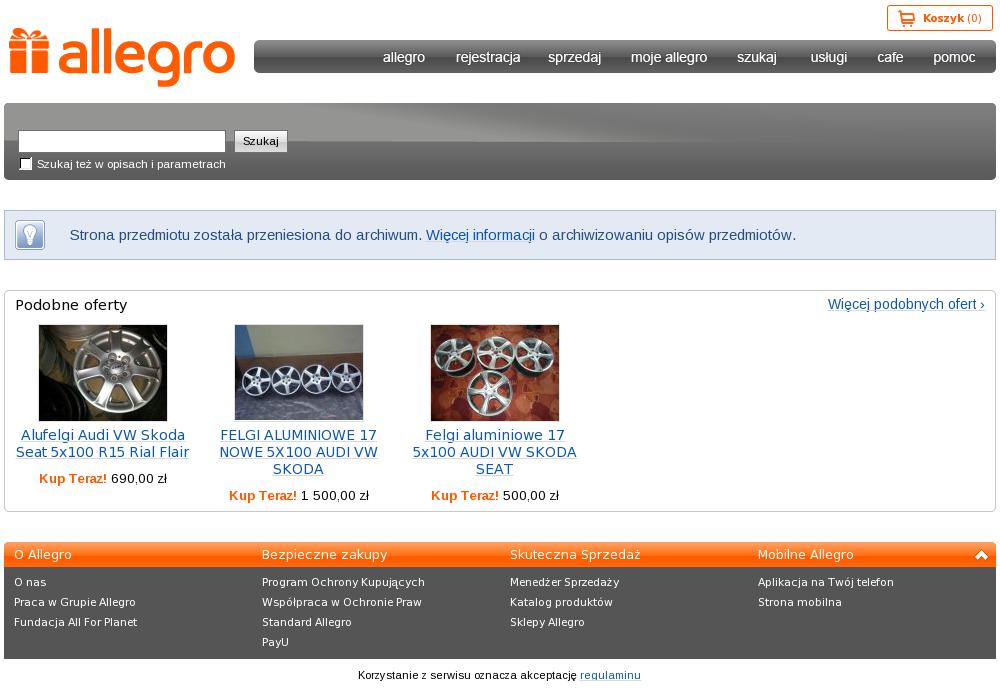

Postprzez Pikselzg » 23 lut 2012, 12:53
Mam własnie taki specyficzny ten rant bo hmm jakby to wytłumaczyć. O to są te felgi:
http://allegro.pl/audi-vw-skoda-5x100-17-rial-continental-csc-3-i2153198971.html
I chodzi mi o ten sam pasek na samym końcu. On ma około 5mm. Jest wystający więc z oklejeniem nie będzie problemu – tak mi się bynajmniej zdaje. I go chciałbym maznąć na czerwień. Cała reszta – czarny.
Ciekawi mnie tylko czy farba wytrzyma ?
