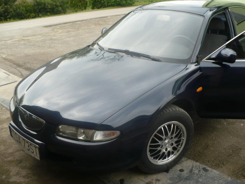

Postprzez Qchar » 19 maja 2010, 16:04
Ja śmigam na 15
