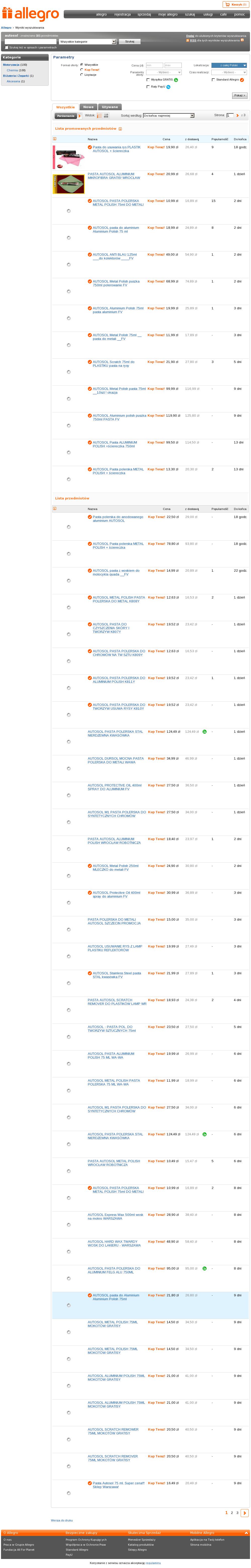

http://www.allegro.pl/search.php?string=autosol
prosze bardzo , ja mam ta duzą puche w domu
