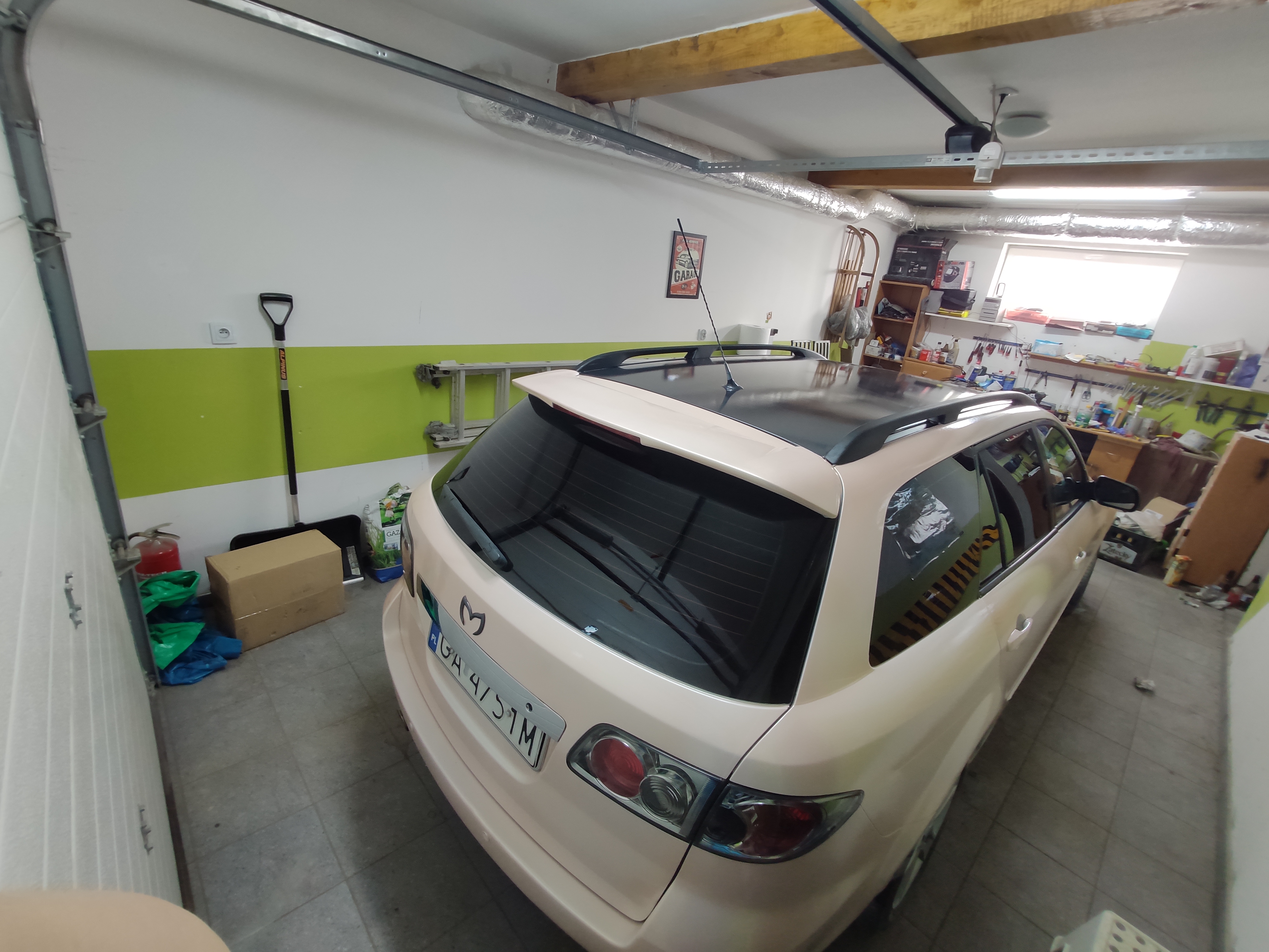

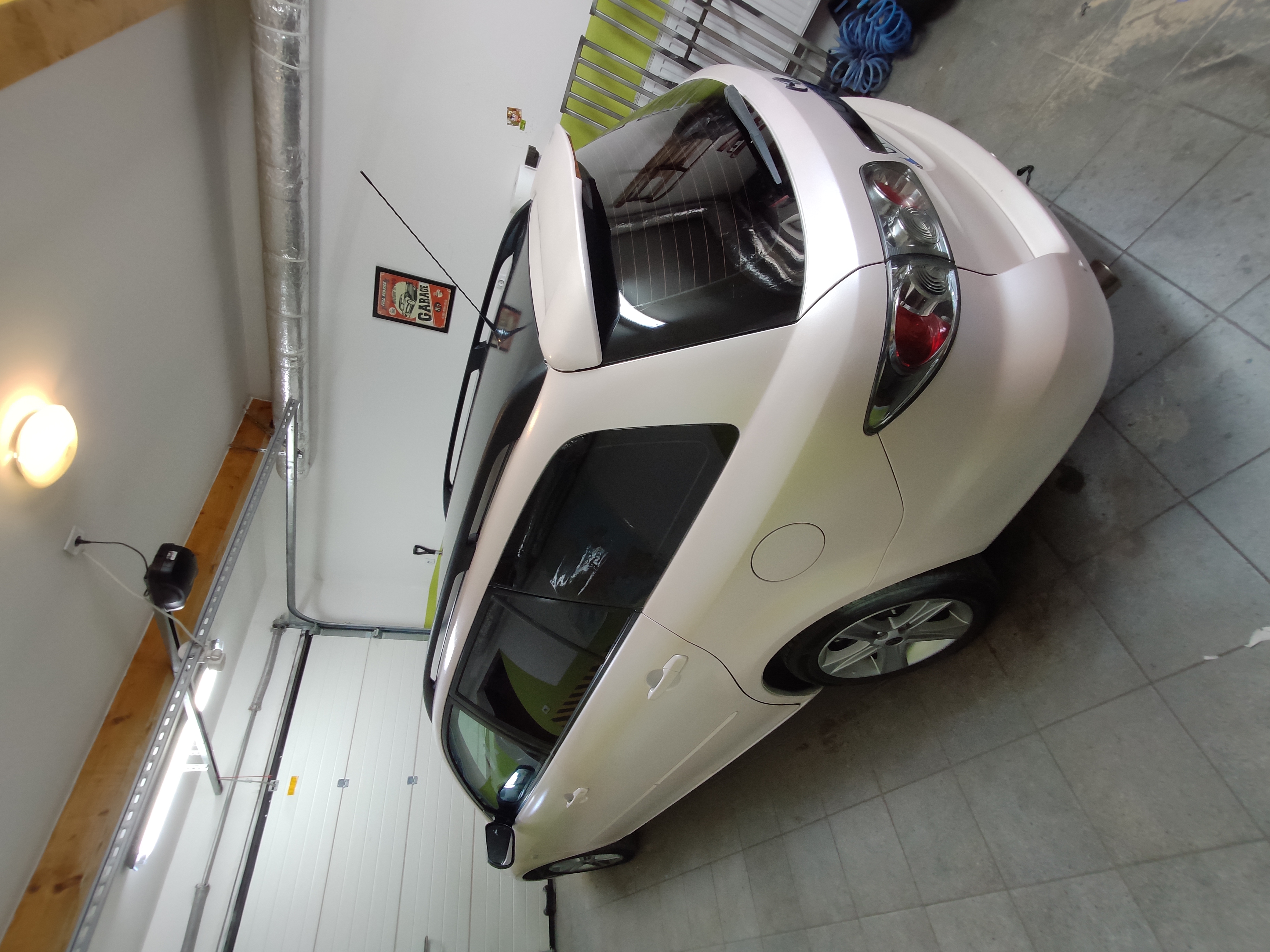

Postprzez dobrzyn22 » 17 maja 2020, 08:07

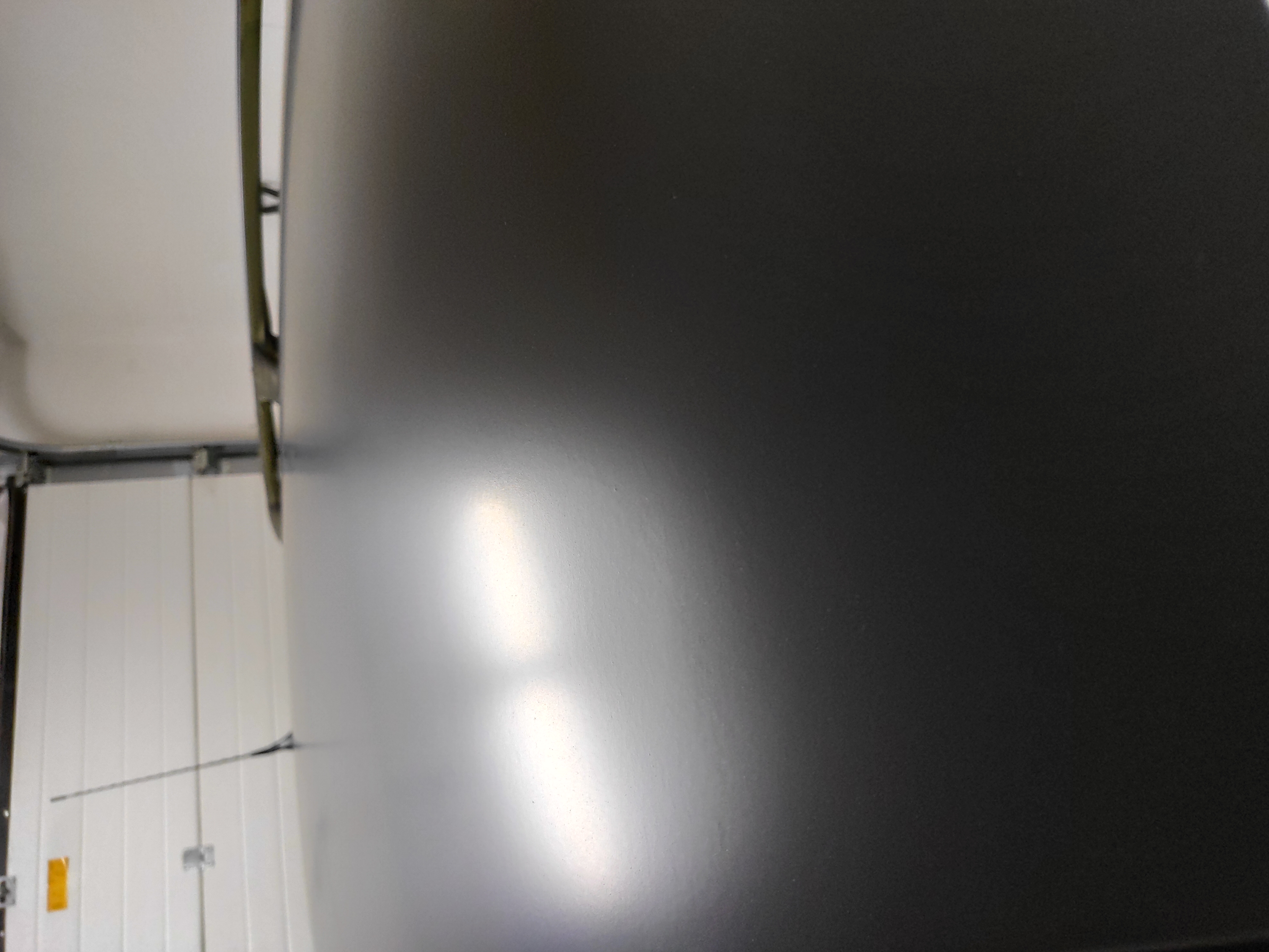

tak wygląda dach po pomalowaniu czarną bazą (zbliżenie)
czarna baza (mat)

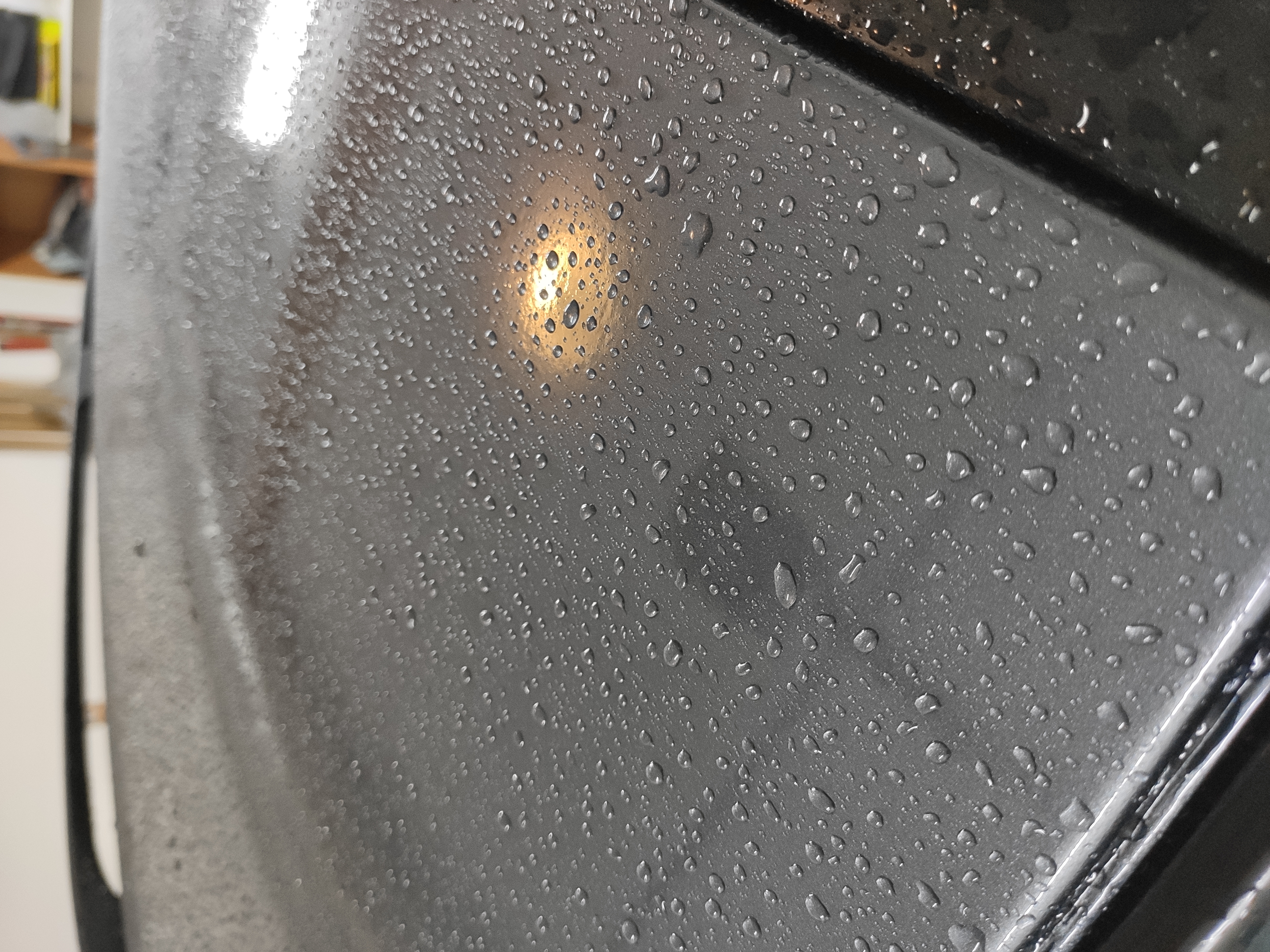

dach po pokryciu clearem z perłą
Kilka zdjęć po deszczu, więc nie widać super dokładnie.
Po wykonaniu zdjęć zostało też wykonanych kilka poprawek wykończeniowych.
Auto ma 3 różne powłoki, które składają się z około 4-5 warstw:
-baza matowa
-clear z pigmentami
-top coat (3 warstwy)– wykończenie podobne do bezbarwnego lakieru (zapewnia odporność m.in. na paliwa, rozpuszczalniki, zwiększa odporność na zarysowanie i ułatwia mycie)
Na koniec będą jeszcze ze 3 warstwy top coatu z perłą – niestety otrzymany odcień ze zmieszanych pigmentów nieco mnie zaskoczył (przy odpowiednio padającym słońcu wpada w róż) stąd będzie korekta .

Postprzez Dominator » 17 maja 2020, 09:23
No różowy.

Postprzez Mandey » 17 maja 2020, 10:38
Kawał dobrej roboty. Powłoka wygląda bardzo fajnie. Ciekawa alternatywa dla folii, czy też malowania całości.
Kolor... Kwestia gustu :D

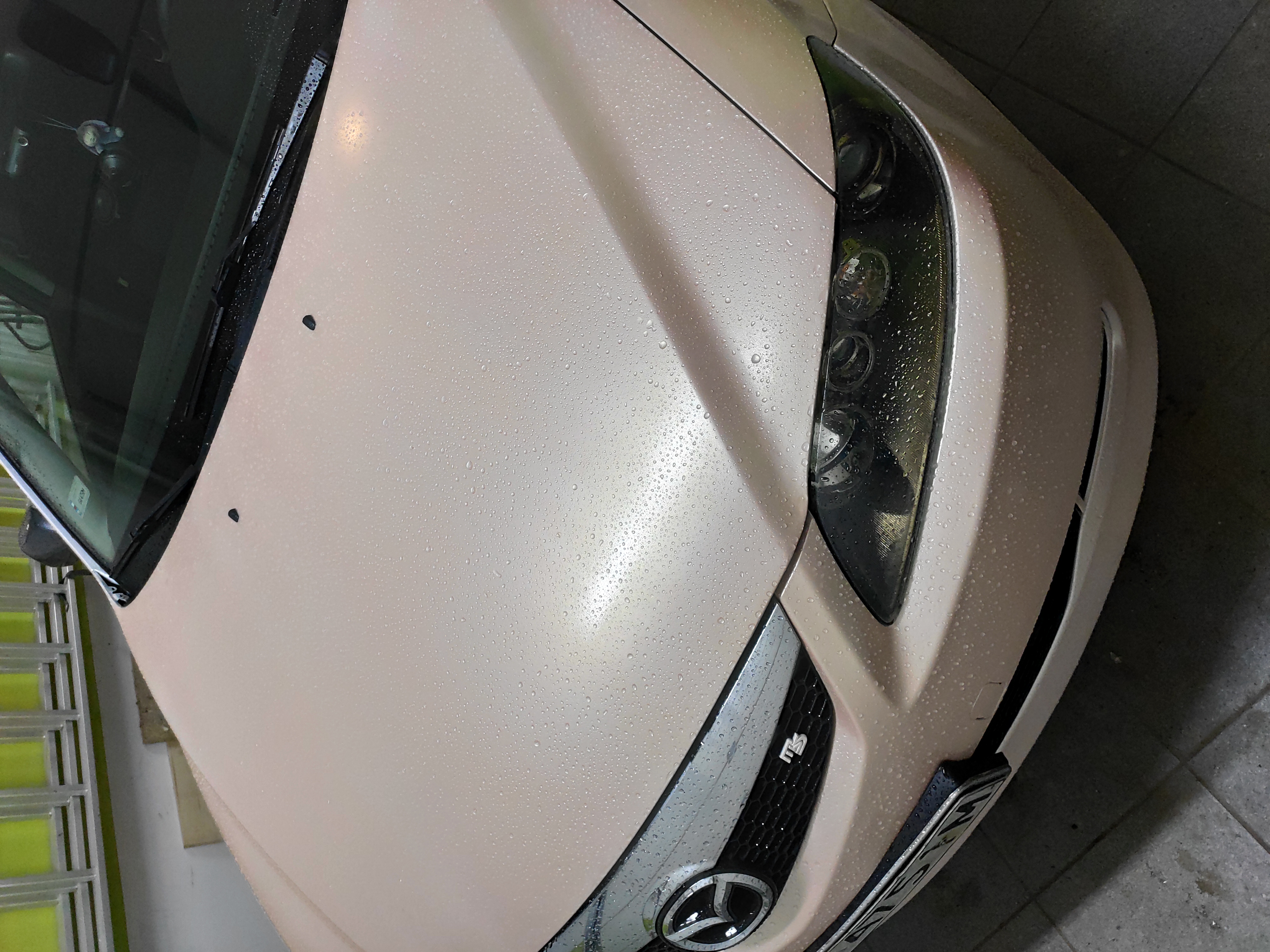

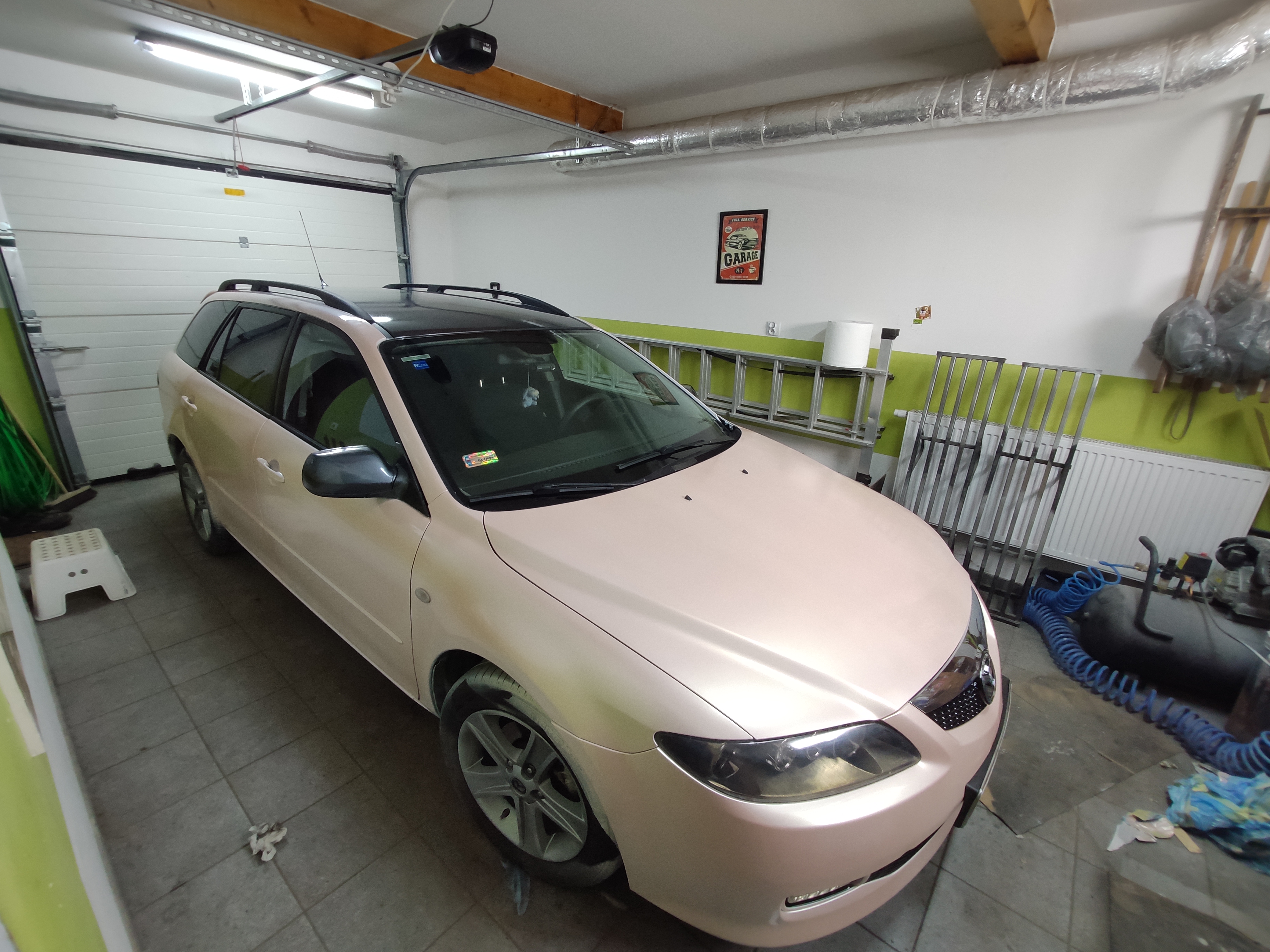

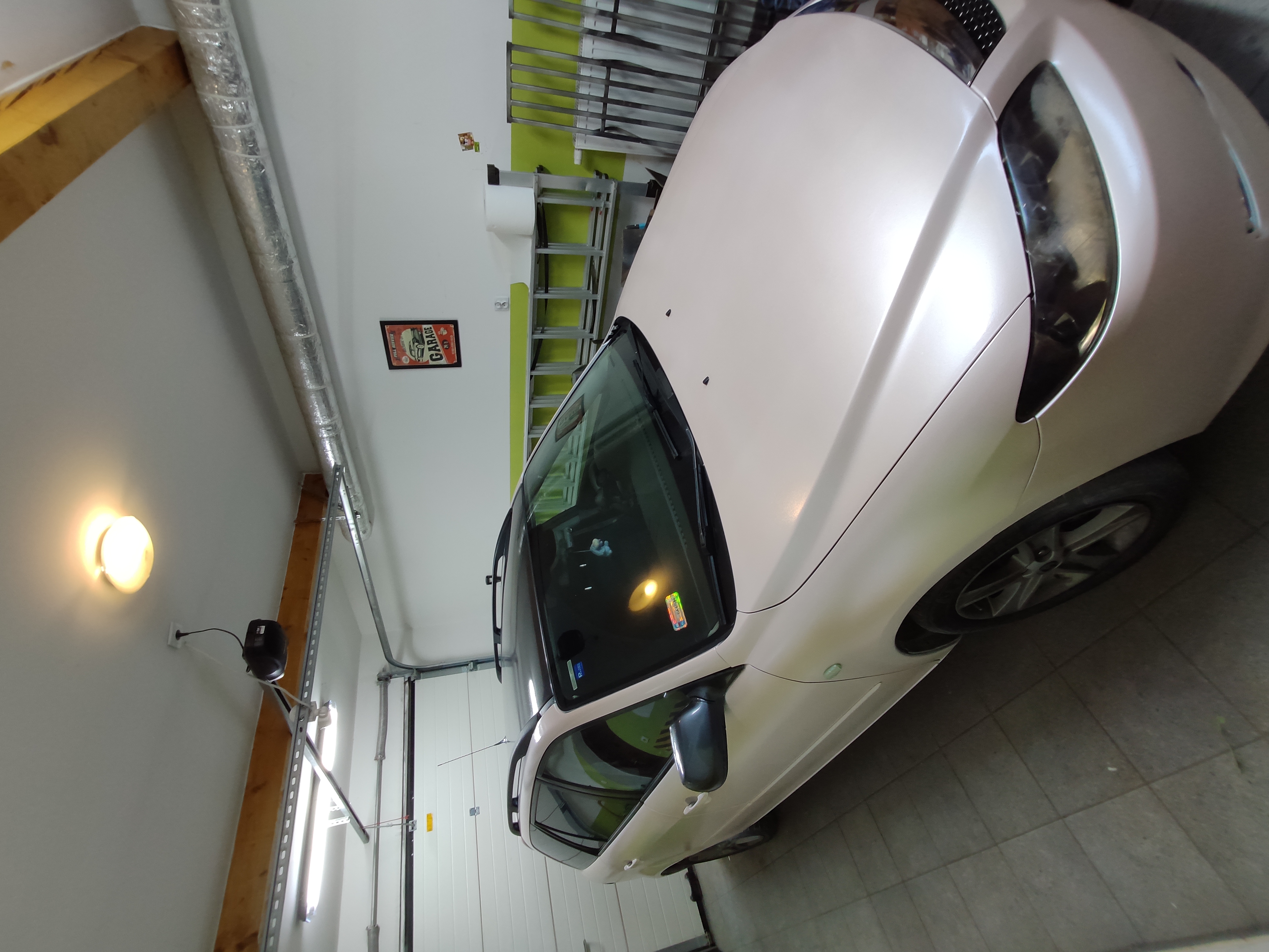

Postprzez dobrzyn22 » 22 maja 2020, 20:14
Tak jak mówiłem, nastąpiła korekta ostatniej powłoki (top coat ) .
Niestety z różowego odcienia nie byłem zadowolony ;P choć kolor był dość nietypowy i wzbudzał spore zainteresowanie ( głównie pań ;) ) i sądzę, że miałby niezłe "branie" przy ewentualnej odsprzedaży.
Co do praktycznych aspektów wypowiem się po kilku tygodniach i miesiącach. Mycie na myjni bezdotykowej bezstresowe.
Od siebie tylko dodam , że gorąco polecam firmę Just Dip It Now z Częstochowy – choć osobiście nie maiłem okazji skorzystać, to przekazali mi zupełnie bezinteresownie potężną wiedzę na temat plastidip. Pomimo dobrego przygotowania teoretycznego potrafili dać wiele cennych (praktycznych) wskazówek. Zrobili już ok. 100 aut tą powłoką, więc doświadczenie jest niemałe.
