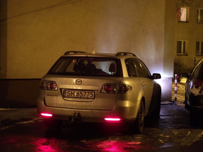

Szybkie pytanko :D ile cm taśmy LEDowej mieści się w obrysówce ????
Wolę wiedzieć i od razu zamówić, a potem tylko kleić :D

Postprzez thing » 29 lis 2013, 11:49
em_dzej napisał(a):Witam
popatrz sobie na tą taśmę, masz ją podzieloną na odcinki 5cm, odcinków jest 4, a na każdym 3 diody :)

Postprzez em_dzej » 29 lis 2013, 19:29
thing napisał(a):popatrz sobie na tą taśmę, masz ją podzieloną na odcinki 5cm, odcinków jest 4, a na każdym 3 diody :)
Jest to oczywiście prawda , jednak są też gęstsze taśmy , co 2,5 cm .
Sprawa zamknięta znaczy "obrysówki" zaklejone i zasilikonowane :D.
Jutro je osadzę w zderzak i połączę z dziennymi <faja>

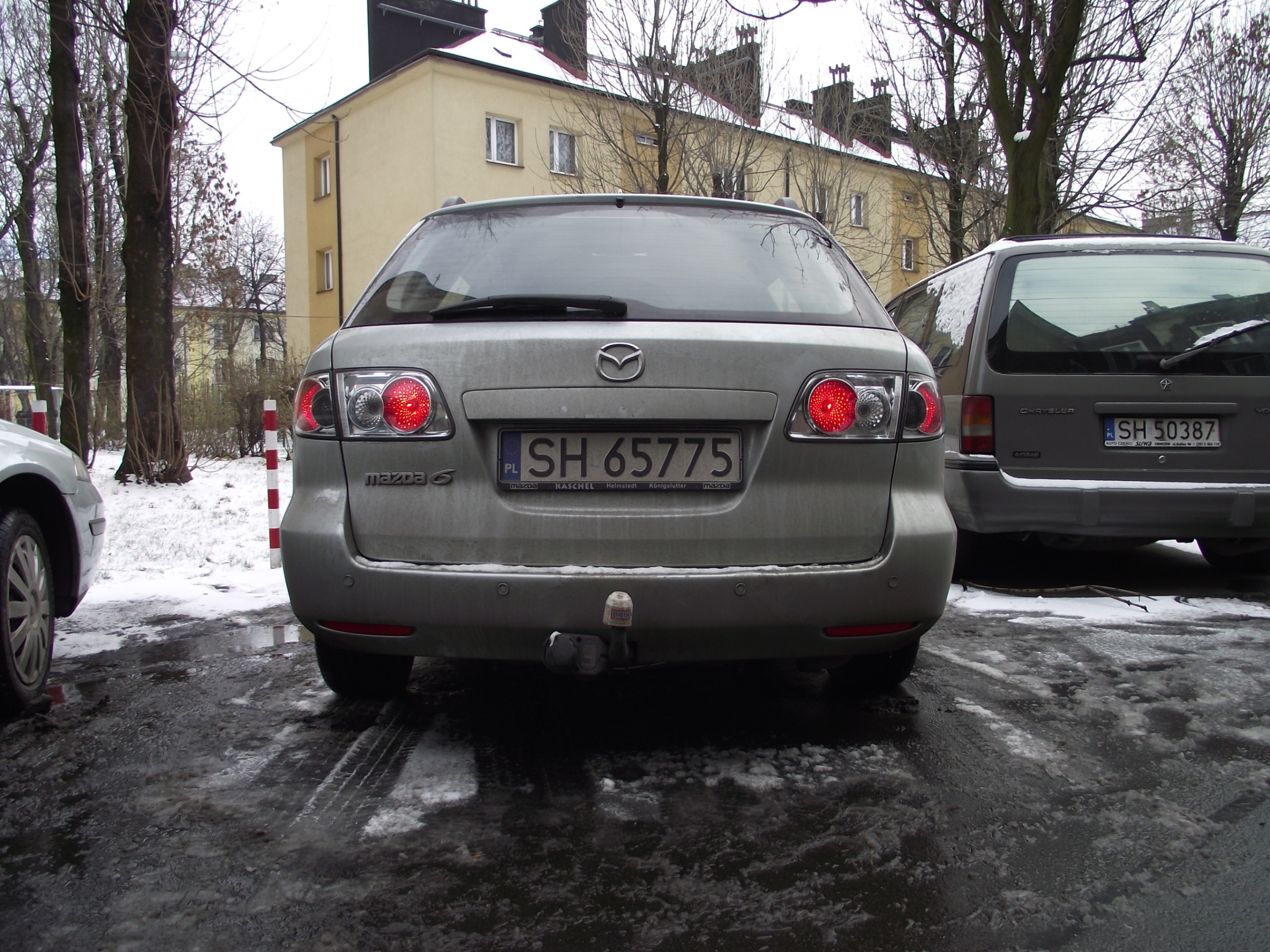

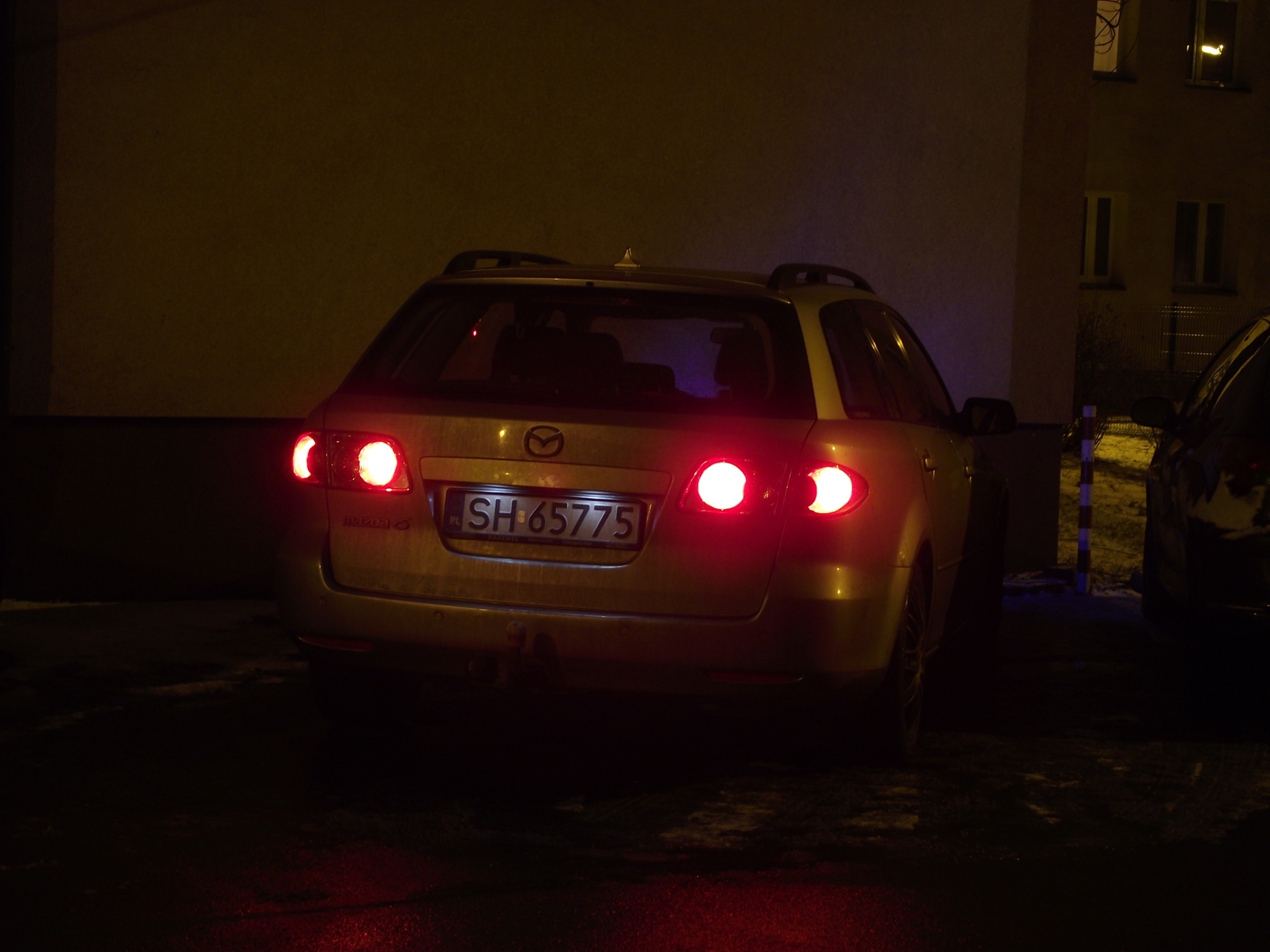

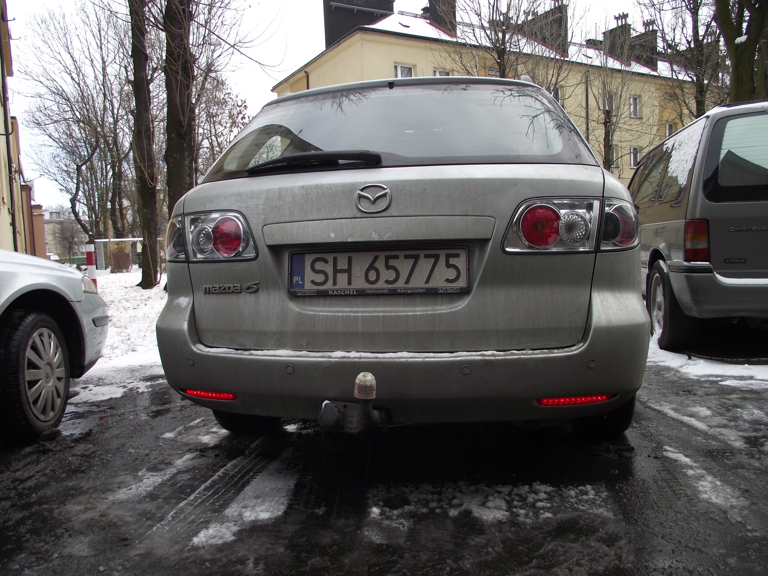

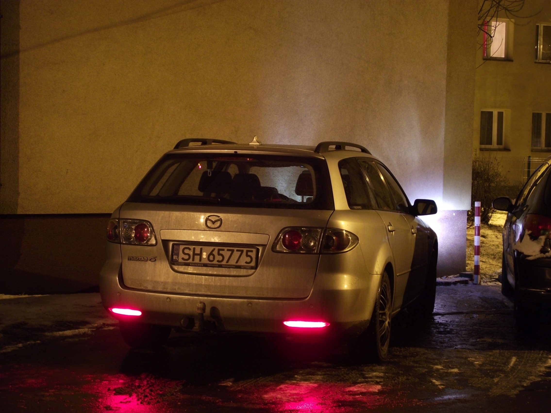

Obrysówki założone świecą , jednak nie udało się podłączyć ich pod "automat" od świateł dziennych ;(
Podłączyłem pod lewe wyjście ze sterownika , skutkowało to jednak tym że jak włączałem obrysówki gasło lewe światło dzienne i były zauważalne zakłócenia na radiu <co?>
Zdecydowałem się na podłączenie "po stacyjce"i zamontowanie wyłącznika w obwód, obrysówki świecą zawsze ale można je łatwo wyłączyć .
I tyle ogólnie spoko wyszło
