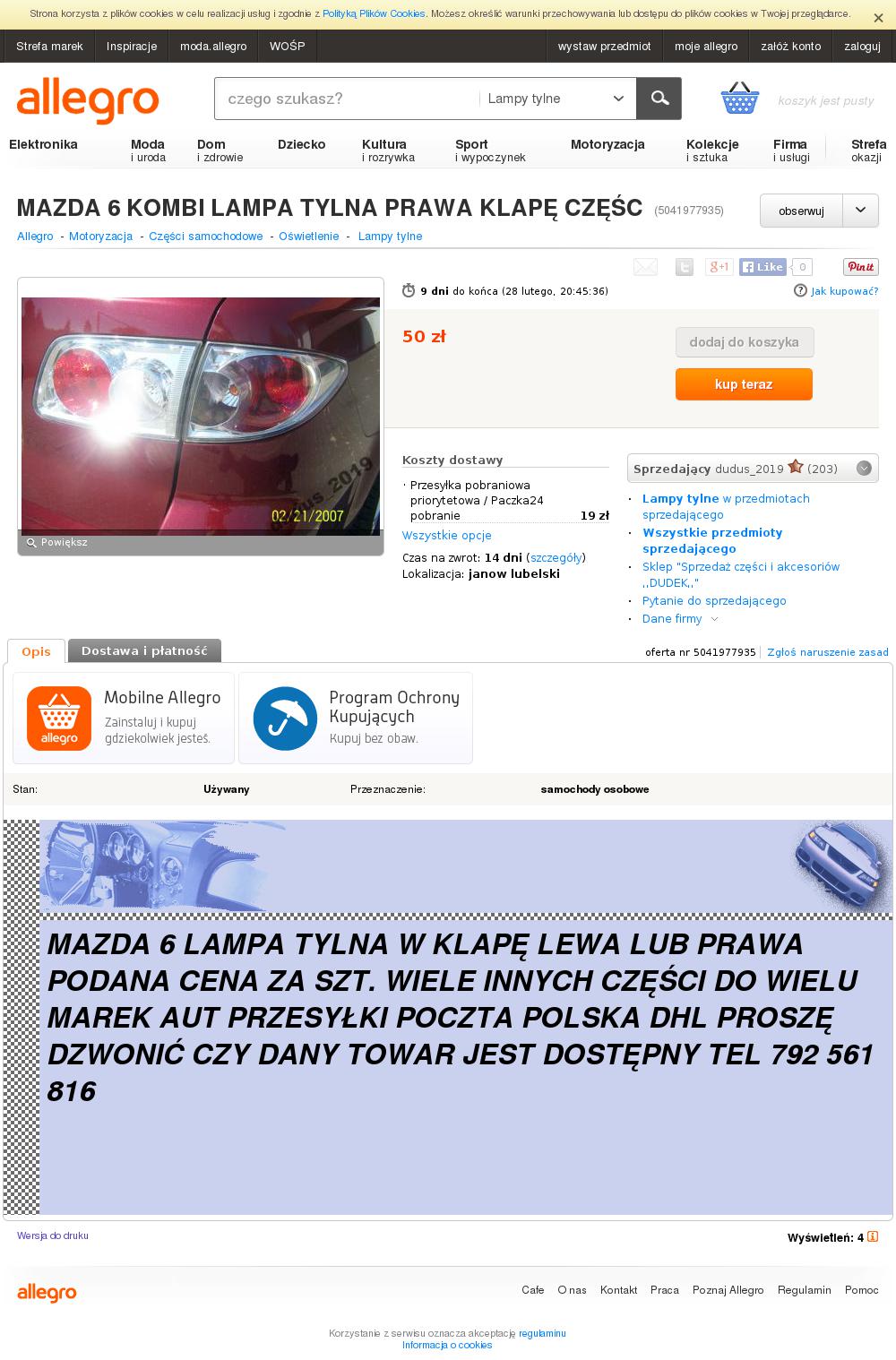

Postprzez pablo33 » 19 lut 2015, 11:10
Janoszka napisał(a): poszukuję wersji angielskiej do GY i nie ma.
Tutaj masz
http://allegro.pl/mazda-6-kombi-lampa-t ... 77935.html
