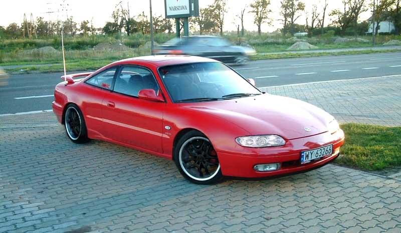

Ja wczoraj robilem testy jakby moja felga wygladala z polerowanym rantem i czarnym srodkiem ale w myslach wygladalo to lepiej. No moze nie dokonca na rancie chrom widac ale nie moglem efektu takiego zdzialac w fotoszopie
Wiec jak bede dlubal to chyba i srodek wypoleruje.
Tak mialo auto wygladac do wakacji
ale jednak fele beda srebrne no i moze bez najklek

Postprzez Lcfr » 18 sty 2007, 12:58
moim zdaniem ładnie by to wygladało...(fotoszop nie oddaje efektu...)
a jeszcze ładniej jakbys dał do tego zamiast czarnego kolor "gun metal" + czerwone Zenki albo muteki... Lans jak sie patrzy...
Masz ładne auto i na takich felach wygladałoby elegancko ale i drapieżnie....
Do tego na pewno nietuzinkowo

mbmaster 2 fotka konkretna , wg mnie kozacki efekt i wg mnie powineines sie tego trzymac hehe :) ;)

No m sie ardzo podoba malowanie srodka felgi tylko boje sie ze felga wizualnie zostanie duzo pomniejszona a i tak wyglada na mala przez opone niska.
Z drugiej strony malowanie felgi zaoszczedzilo by mi kupe roboty.
Rozmawialem z dwoma firmami zajmujacymi sie polerka i a za rant sam chca 200-250z/4sztl a ju za cala felge 750-900zl/4szt wiec jak domyslam sie poziom trudnosci wypolerwania srodka jest wysoki.
Tak czy inaczej to moze i ten Gun Metal bylby fajna alternatywa czarnego lakieru. Ciezko by bylo pomalowac srodek felgi? Mam kompresor i profesjonalne pistolety laiernicze ale niemam pojecia jak sie maluje :P

ja na Twoim miejscu próbowałbym ogarnać malowanie srodków (mysle ze max100pln/szt) + wieczorkiem zimowym soplerowac rant. Byłoby i kozak i tanio.
Tutaj felgi z rantem... nie wygladaja na strasznie pomniejszone :)

No dobra bede robil srodek na ciemno. Rant na polerke. Do calego efektu potrzebna jest mi gleba, czerwone zaciski, czarny pasek na szybe, dokladka zderzaka przedniego, dokladki progow J-spec i by bylo tyle nad modyfikacjami karoserii auta.
Widzialem jak ktos od nas z kubu pomalowal sobie felgi sam (chyba sparey'em nawet) i calkiem ladnie mu to wyszlo. Ja to bym chcial sam wszystko ogarnac tymbardziej ze mam sprzet do tego.
