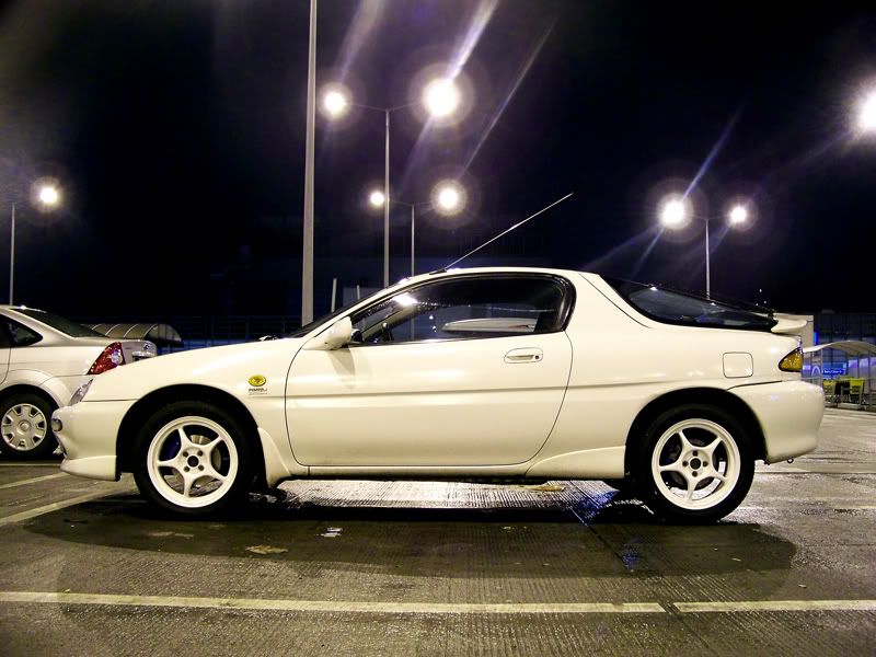

Ja u siebie założyłem opony 205/50 na feldze 16x6,5 i nie czuję się zamulony, za to dużą frajdę sprawia zwiększona przyczepność
Profil powinieneś dostosować do dróg, po których się poruszasz. Kraków powoli zapada się pod ziemię, więc w moim przypadku 45 nie wchodziło w grę
Wygląda to tak:

Już felga u mnie w domciu, przymierzałem na samochód ładnie się chowa w nadkole więc nie ma problemu, nigdzie nie ociera etc... Wybrałem model nr 1 (OZ... I dlatego myłem dzisiaj w Kłodzku własnie
W poniedziałek tylko będę musiał pierścienie centrujące załatwić bo tam jest z Golfa 57mm, a w mazdzie jak wiemy 54.1
