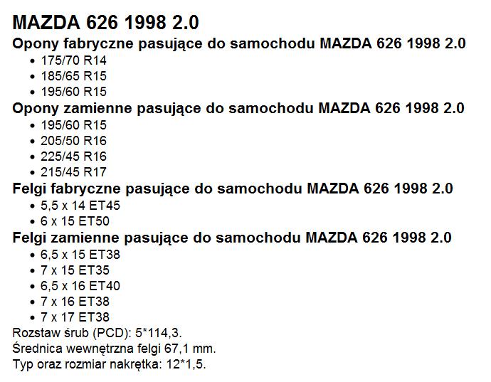

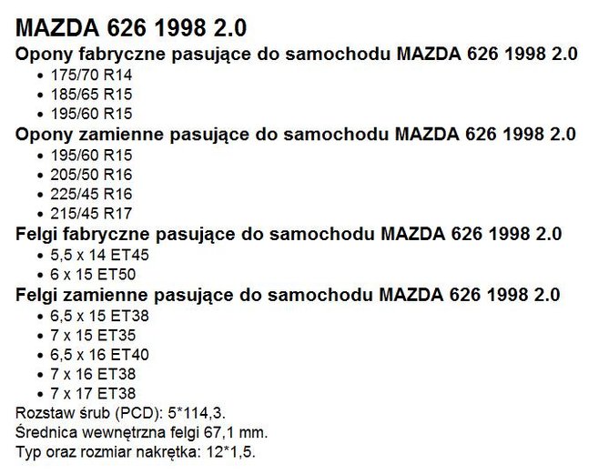

Postprzez Tivis » 13 wrz 2015, 01:54
Jak by ktoś jeszcze szukał rozmiarów, które pasują.
Sam polowałem na 17' do GF, ale niestety ET 35 miały ;(
