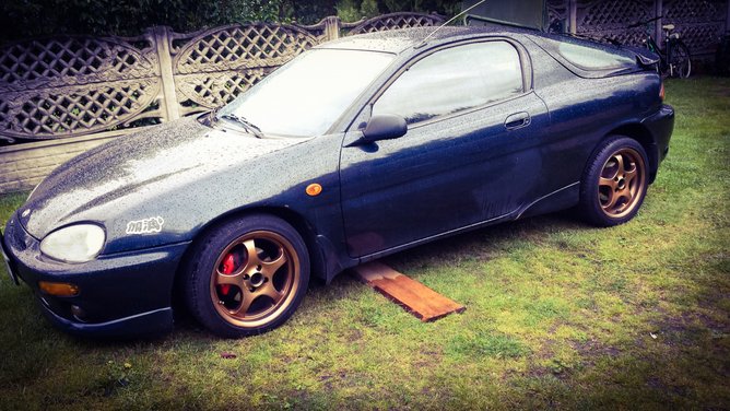

Dzisiaj pomalowane felgi, tak jak mówiłem plastilak czarny mat + metalizer gold bronze. Dałem 4 warstwy czerni i 2 metalizera. Efekt poniżej
Polecam <czarodziej>
