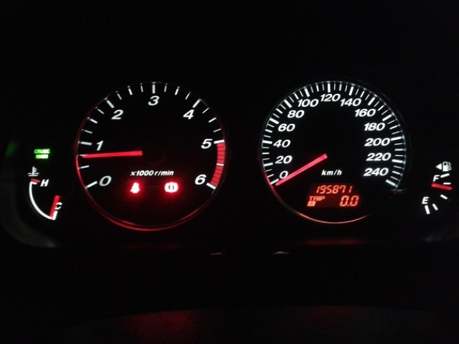

Dzięki za radę.
Znalazłem w temacie: Ukryte opcje komputera "trip computer" i jego obsługa.
A o to i fotka.
Pierwsze wrażenie "banan" :D
Generalnie miało być zimne białe światło, a wygląda na ciepłe.
I nie wiem czy maksymalnie nie jest za słabe. Zobaczymy w praktyce.
Użyte diody: Osram SMD PLCC2 biała 220mcd – NIE POLECAM

Postprzez NIEBO! » 31 mar 2014, 23:27
U mnie też już po zawodach i jak pisze kolega powyżej mega BANAN :)
Zainteresowanych jak zwykle zaparaszam na krótką <lol> FOTORELACJĘ

Postprzez Wojtek » 1 kwi 2014, 08:35
Wuyek napisał(a):I nie wiem czy maksymalnie nie jest za słabe. Zobaczymy w praktyce.
Użyte diody: SMD PLCC2 biała 220mcd
Zalezy jaki dałeś rezystor... mocne w dzień się przydaje...
Natomiast w nocy przy dłuższej trasie zbyt razi po oczach... warto je ściemniać :)
ps. cieszę się, że temat wam służy... <jupi>
Posty: 17527 (110/485)
Postprzez Wuyek » 8 kwi 2014, 23:13
Nie polecam tych diod. Są za słabe/ciemne.
Nie powiem jakie są rezystory, ale najpierw było 15 mA, po przerobieniu jest 18 mA.
Tymczasowo zostają, będzie zmiana na mocniejsze i lekko niebieski.
Szkoda NIEBO, że nie wiesz co tam masz wlutowane bo fajnie to wyszło, też bym chciał zmienić diody od tempo.

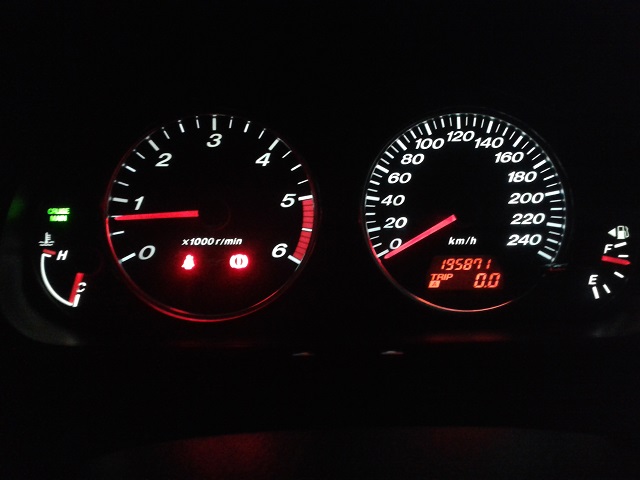

Postprzez mądry » 14 kwi 2014, 21:59
No i pozamiatane również u mnie :D :D :D ,
Generalnie jestem mega zadowolony, ja dodatkowo zmieniłem diody wskazówek na krwistą czerwień :D , Niestety za cholerę nie udało mi się zrobić zdjęcia by pokazać kolor wskazówek <płacze> , ale stworzył się kontrast i zegary są mega czytelne
Diody jakich użyłem to SMD (1206) i wlutowałem je tylko w miejsce oryginalnych, żadnych rezystorów nie zmieniałem, jak dla mnie świeci bombowo <jupi>

Postprzez NIEBO! » 14 kwi 2014, 22:05
Dla mnie też i nikt mi nie powie, że czerwone są ładniejsze :P Brawo i witaj po jasnej (białej) stronie mocy :> .
P.S. Z tymi zdjęciami to rzeczywiście nie jest łatwo... Ale widać że wskazówki mają inny kolor niż tradycyjnie. Najbardziej po barwie wyświetlacza. Czyli pewnie na żywo jest MEGA fajnie. Są pewnie tak strażacko czerwone :) Przydałby się statyw we wnętrzu – może wtedy byłoby łatwiej odwzorować kolory :) W mojej tylko nieznacznie przeszkadza mi to, że obrotomierz kończy się w innej barwie niż wskazówka. Za to największa zmiana in + to oczywiście CRUISE MAIN <serduszka>

Postprzez mądry » 14 kwi 2014, 22:22
NIEBO! napisał(a):Czyli pewnie na żywo jest MEGA fajnie. Są pewnie tak strażacko czerwone
Panieeee, na żywo to w ogóle bez porównania. Jak tak patrzyłem na zdjęcia w tym wątku to byłem sceptycznie nastawiony do zmiany podświetlenia, ale ostatnio pojeździłem brata audi i podświetlanie zegarów w tym aucie mnie powaliło, więc zakasałem rękawy i ogarnąłem zegary w Madzi i powiem szczerze że teraz Magdalena znowu rzuca mnie na kolana <lol>
