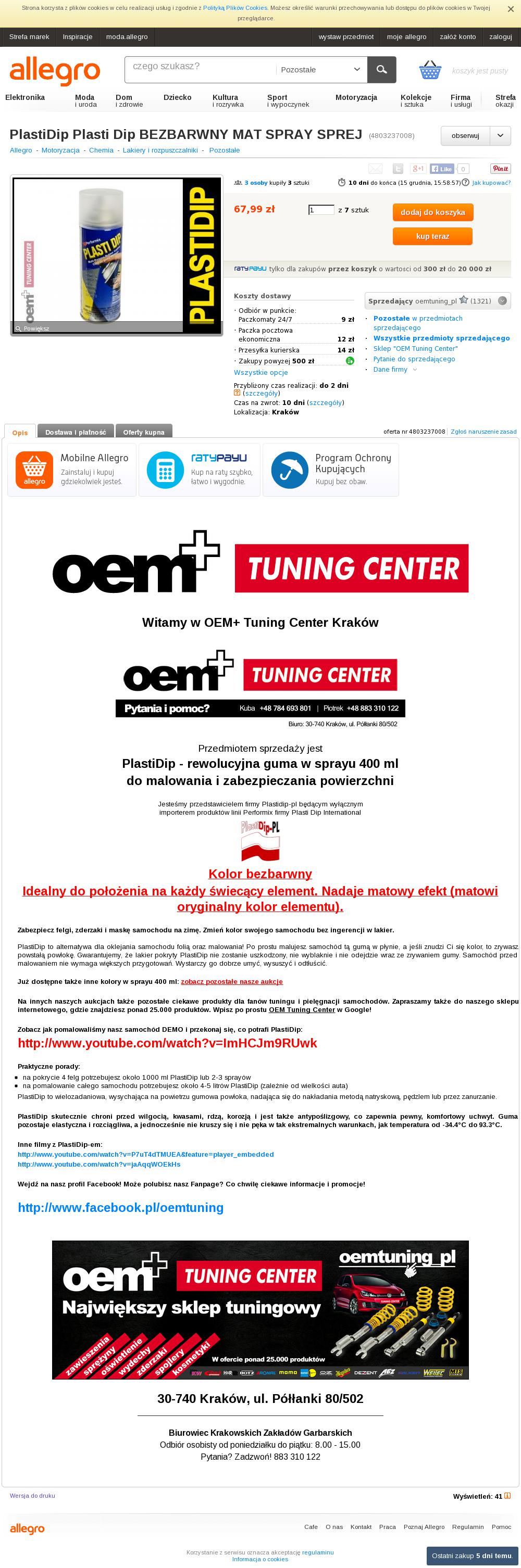

Na alledrogo znalazłem bezbarwny tylko oryginał z Plastidipa http://allegro.pl/plastidip-plasti-dip- ... 37008.html

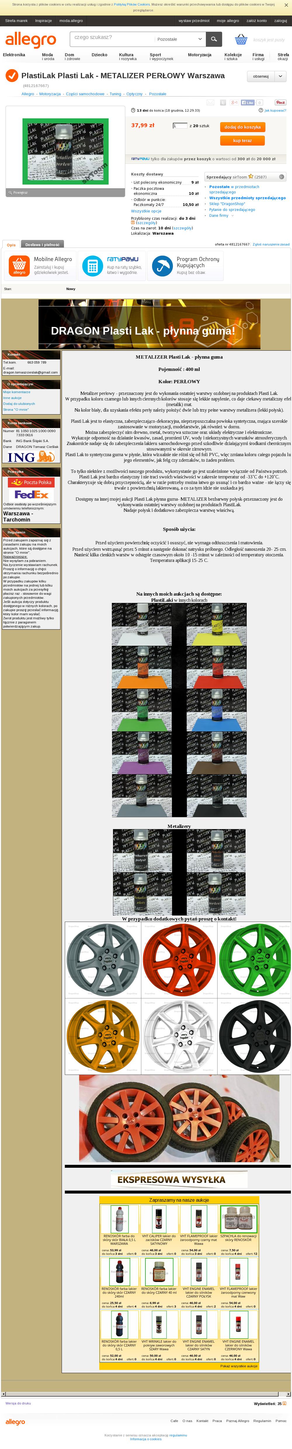

Natomiast ja bym proponował biały z takim bezbarwnym perłowym z plastilaka
http://allegro.pl/plastilak-plasti-lak- ... 67667.html <-- to jest tylko taki finisz wykańczający, efekt wychodzi bardzo przyjemny, a powłokę masz pomalowaną przynajmniej pięcioma warstwami, co naprawdę jest solidne :)

Hmmm , to metlaizer, pewnie efekt metaliku :D W sobote wymyje felgi i zamaiwam bialy i ten matelizer :D Juz jestem ciekaw efektu :D Dzieki za linki <spoko>
