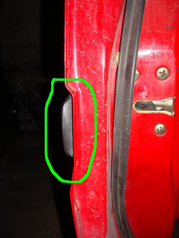

Postprzez damian » 9 maja 2008, 23:33
Palkerson napisał(a):mi się weydaje ze one są ścięte włąsnie po to by przy maxymalnym otworzeniu drzwi one nie ocierały o same siebie choć pewny nie jestem ale są samochody bez listew i tam nic nie ociera
wlasnie dlatego sa sciete zeby nie ocieraly nie o siebie, tylko o wewnetrzna strone przednich drzwi (z zewnatrz jest wglebienie na listwe, a od srodka uwypuklenie). jak nie maja listew, to nie maja tez wglebienia na nie a co za tym idzie od srodka nie ma na drzwiach tego uwypuklenia o ktore moze trzec. chyba nie rozumiecie o co mi chodzi, zrobilem fotki zeby to lepiej zobrazowac. chodzi mi o to uwypuklenie zaznaczone zielonym kolorem. przy otwarciu tylnych drzwi listwa (poprowadzona nie do konca drzwi i scieta na koncu) chowa sie na styk przy tym wlasnie uwypukleniu.

Postprzez matty_23 » 10 maja 2008, 15:24
panowie tak czytam te wasze spory o tych listwach <klotnia> , az sam poszedlem sprawdzic do swojej madzi. powiem tak oboje mozecie miec racje zalezy jak planujecie wygladzic drzwi. jezleli chcecie tylko wypelnic wglebienie po listwie i tak zrobic na gladko to bedzie lipa i drzwi sie nie beda otwierac :P . jezeli wytniecie cale przetloczenie\wglebienie po listwach i wspawacie blache tak ze bedzie tworzyc z drzwiami jednolita tafle blachy to bedzie ok :D
Ewentualnie mozna wypelnic przetloczenie\wglebienie po listwach i zeszlifowac od wewnatrz przetloczenie przednich drzwi przy srodkowym slupku i przetlocznie przedniego nadkola przy przednich drzwiach :D wiem ze to zawile ale sprobujcie sobie wyobrazic.

Postprzez matty_23 » 10 maja 2008, 16:29
–=wHiTe=– i nie bedziesz robil tego co opisalem wyzej? jezeli tylko uzupelnisz to bedzie ocierac tak jak napisalem, idz sprawdz w madzi

Postprzez damian » 10 maja 2008, 16:35
matty_23 napisał(a):–=wHiTe=– i nie bedziesz robil tego co opisalem wyzej? jezeli tylko uzupelnisz to bedzie ocierac tak jak napisalem, idz sprawdz w madzi
mazur napisał(a):–=wHiTe=– napisał:
inaczej w kazdym aucie które nie ma wklęslych listw bylyby takie otarcia
możesz się nie miło rozczarowac...
–=wHiTe=– jestem pewien w niemal 100% ze jak nic sie z tym nie zrobi to bedzie dupa. chyba ze nie zaszpachlujesz tej rynny do konca, tylko zostawisz z 1cm, ale wtedy to chu**wo bedzie wygladalo.
