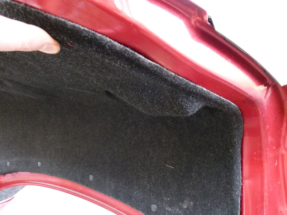

Postprzez brodaM6 » 16 gru 2013, 08:58
Kiepska fotka ale rzezbe widać :D

Postprzez em_dzej » 16 gru 2013, 11:14
brodaM6 napisał(a):Kiepska fotka ale rzezbe widać :D
No faktycznie rzeźba pierwsza klasa <faja>
Ale chowa się pod tapicerkę <co?>

Postprzez brodaM6 » 16 gru 2013, 11:36
Chowa sie bez problemu,dodam foto trochę puzniej

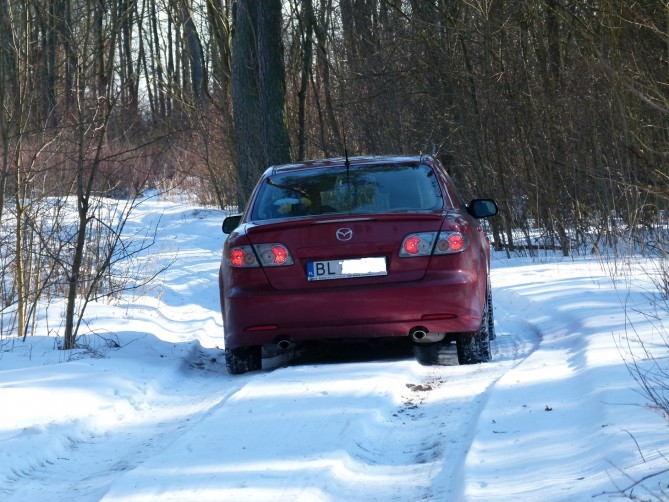

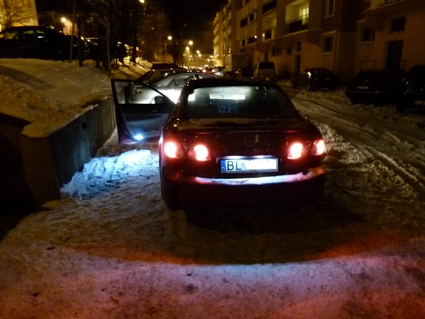

Postprzez brodaM6 » 2 lut 2014, 13:40
dla poruwnania noc i dzien
