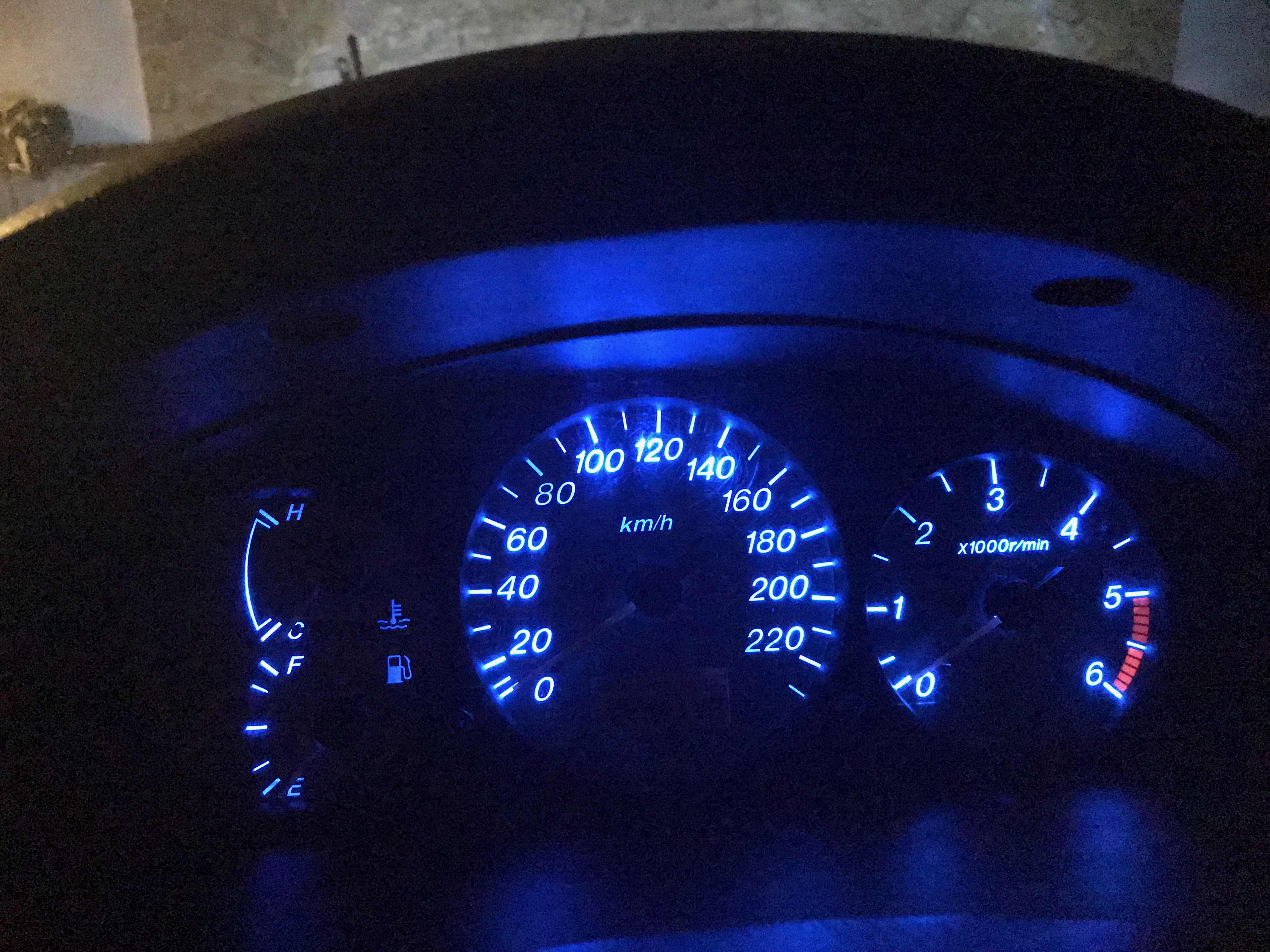

Cześć,
wymieniał ktoś z was może podświetlenie w zegarach w 323f bj po lifcie.
Z tego co mi wiadomo na tarcze nałożony jest pomarańczowy filtr.
Idzie to jakoś zdrapać i nakleić jakąś folię w innym kolorze?
Albo jakiś inny pomysł jak to zrobić?

Postprzez tadziol » 4 kwi 2018, 21:54
Coś takiego Cię interesuje ?
W kolorze niebieskim.

Postprzez Deenn » 5 kwi 2018, 00:40
tadziol napisał(a):Coś takiego Cię interesuje ?
Dokładnie to w dokładnie tym kolorze! :D

Postprzez Deenn » 7 kwi 2018, 15:22
@ref
Tadziol, pochwalisz się jak doszedłeś do takiego efektu? :D

Postprzez tadziol » 7 kwi 2018, 16:35
To produkcja mojego syna,bo to jego bejot. Miał sie zarejestrować i Ci napisać,ale widzisz jak to teraz z młodzieżą...

Postprzez Deenn » 8 kwi 2018, 18:17
tadziol napisał(a):To produkcja mojego syna,bo to jego bejot. Miał sie zarejestrować i Ci napisać,ale widzisz jak to teraz z młodzieżą...
ano chyba, że tak. Pozostaje mi czekać, może jest jakaś szansa, że kiedys tu zajrzy :D
Dzięki!

Postprzez tadziol » 9 kwi 2018, 19:45
Młodzież teraz zakuwa fizykę i matmę bo koniec roku sie zbliża niebezpiecznie wiec podpowiem Ci po cichu jak to pomataczył.
Z prędkościomierza i obrotomierza filtr pomarańczowy da sie zmyć acetonem,a ze wskaźników temperatury i paliwa trzeba zeskrobać mechanicznie. Skalpelem chyba darł....

Postprzez Deenn » 9 kwi 2018, 19:59
tadziol napisał(a):Młodzież teraz zakuwa fizykę i matmę bo koniec roku sie zbliża niebezpiecznie wiec podpowiem Ci po cichu jak to pomataczył.
Jakbyś jeszcze mógł zapytać czy wymieniał żarówki na kolorowe czy nakładał jakiś inny filtr byłbym już w 100% pewny jak się za to zabrać! W każdym bądź razie i tak już mniej więcej wiem co i jak! Dzięki!
