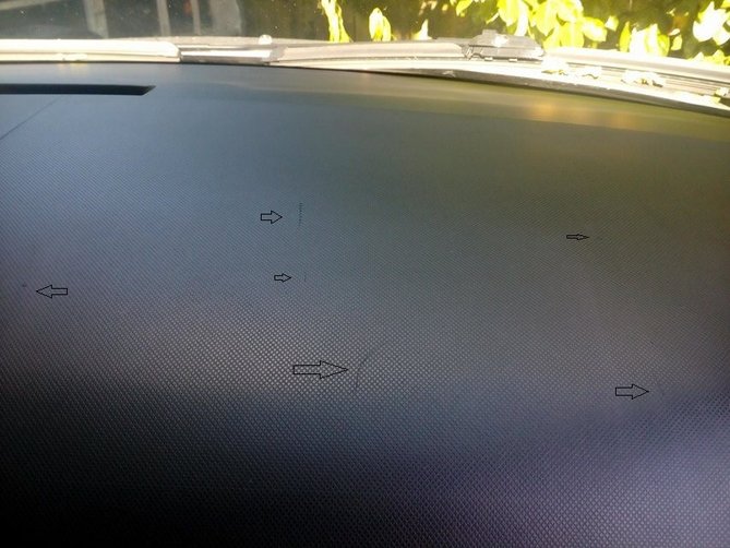

Porysowaną deska rozdzielcza – renowacja.
Postprzez TobiaszTTT » 31 lip 2016, 19:19
mam kilka rys na desce rozdzielczej...myślałem o folii carbon 3D żeby to zakryć..
Co o tym myślicie??
na żywo wygląda gorzej :–/

Postprzez Wojtek » 31 lip 2016, 21:18
Tam jest poduszka pasażera... <nie>

Postprzez macvas » 1 sie 2016, 10:01
Faktycznie nie polecam takiego zabiegu z oklejaniem deski jeśli auto ma pozostać w pełni funkcjonalne w kwestii posiadanych rozwiązań zapewniających bezpieczeństwo.
Co prawda poduszka powietrzna strzela pod dużym ciśnieniem i jest szansa, że rozerwałaby taką folię, ale nie ma co eksperymentować. Na upartego ta folia musiałaby mieć mikro-nacięcia w miejscu w którym zamontowana jest poduszka powietrzna.. przynajmniej takie patenty stosuje się na materiałowych (np.zamszowych) wykończeniach deski.

Postprzez TobiaszTTT » 1 sie 2016, 12:28
Nie pomyślałem o tym... <glupek2> chyba będę musiał po prostu wymienić te plastiki albo chociaż trochę pozbyć się tych rys... ( zestaw naprawczy picobello)
https://m.youtube.com/watch?v=JOHa0R8SRo8
Dzięki za odzew <spoko> papa

Postprzez jachu36 » 4 sie 2016, 20:26
Jeśli Ci to tak przeszkadza to może pomyśl o flokowaniu tej deski

Postprzez Wojtek » 4 sie 2016, 20:43
jachu36 napisał(a):pomyśl o flokowaniu tej deski
popieram... <spoko>

Postprzez Mandey » 5 sie 2016, 21:25
Jest jeszcze jedna możliwość. Jeżeli ma to być folia carbon (polecam 3M) to na niej nie widać połączeń folii, jak się ją dobrze przyklei. Także można zrobić jedno, bądź dwa nacięcia w miejscu poduszki i tak to rozwiązać.

Postprzez TobiaszTTT » 8 sie 2016, 20:09
Filmowanie?? Raczej nie...poszukam nowej deski a ta sprzedam :–)
