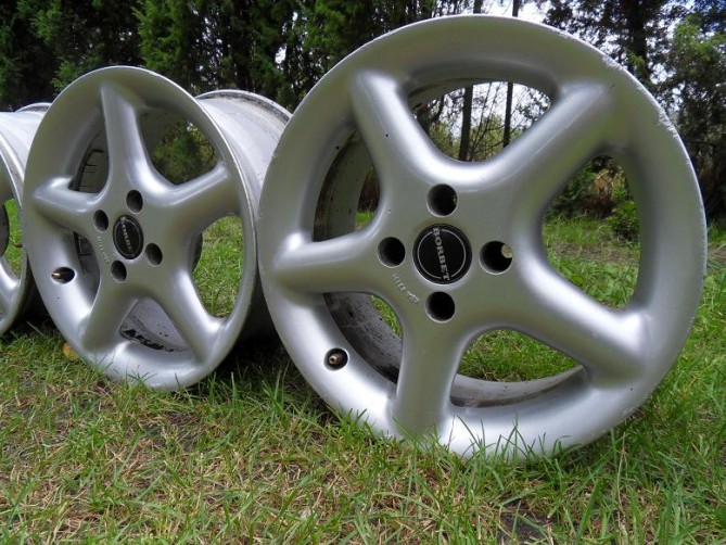

co powiecie na takie felgi z oponami 205/50/r15 i 225/50/r15 w mazdzie 323f ba

Zwyklaki, a do tego po co ci opona 225 do Z5 i to na 15", ta felga ma pewnie z 7" góra 7.5 i takie szerokie opony chcesz zakładać i to do tego silniczka? Lepiej jakieś 195 max 205 w większe bym sie nie pchał przy Z5

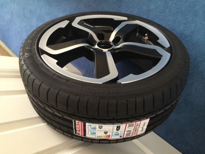

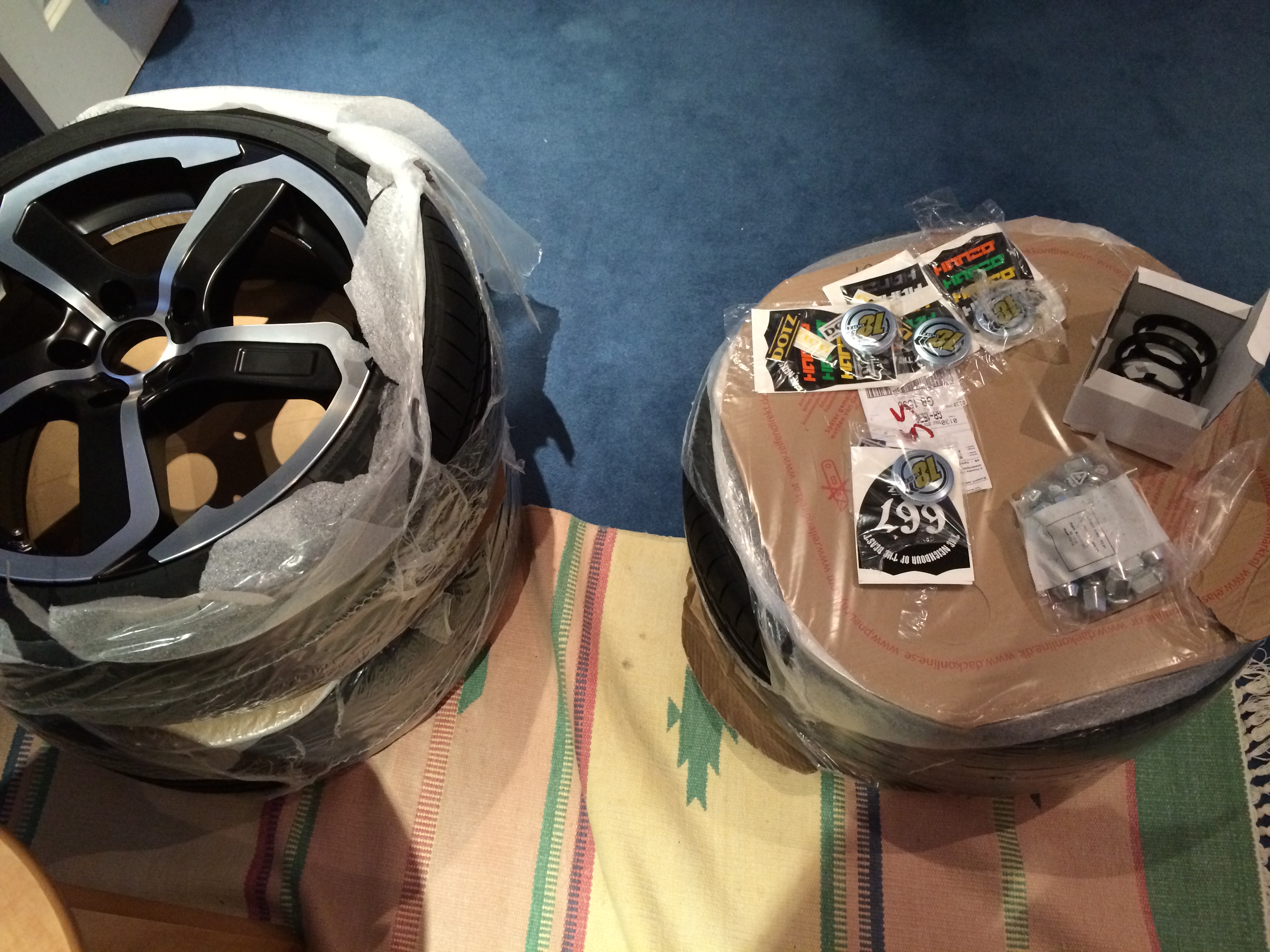

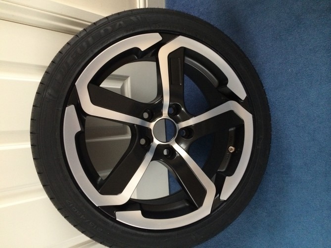

Witam. Właśnie jestem w trakcie modyfikacji swojej srebnej Szóstki. Z oponami nie było problemu,– postawiłem na Fulda Sportcontrol, dzięki pochlebnym opiniom Szanownych Użytkowników tego Forum. Nad felgami długo się wahałem. Wybór padł na firmę Dotz, model Hanzo w rozmiarze 7.50J x 17.
Całość wczoraj dostarczono, więc się pochwalę;)
Co sądzicie? Wszelkie opinie mile widziane.

Jesli chodzi o marke i jakosc, to wybrales dobrze <spoko>
Wyglad, kwestia gustu. Mi sie nie podoba akurat.

Postprzez Winkiel » 27 sie 2014, 19:12
Im człowiek dłużej przegląda, wybiera, kombinuje, tym większy mętlik w głowie. Suma sumarum zdecydowałem się na ten wzór, gdyż nie widziałem takiej felgi na żadnym samochodzie. Zresztą moje stare, mazdowskie 16tki są w takim stanie, że co bym nie założył, to i tak niebo, a ziemia:)
Jak złoże całość do kupy, to wrzucę foty w dziale "Nasze Mazdy"
Dzięki za opinię. Pozdrawiam

Postprzez petro » 27 sie 2014, 20:22
Producent felg: tak,
opony: tak,
wzór felg nie jest w moim typie, ale tego nie można wymiernie ocenić. Najważniejsze, żeby Tobie się podobały i wtedy jest ok. :)
