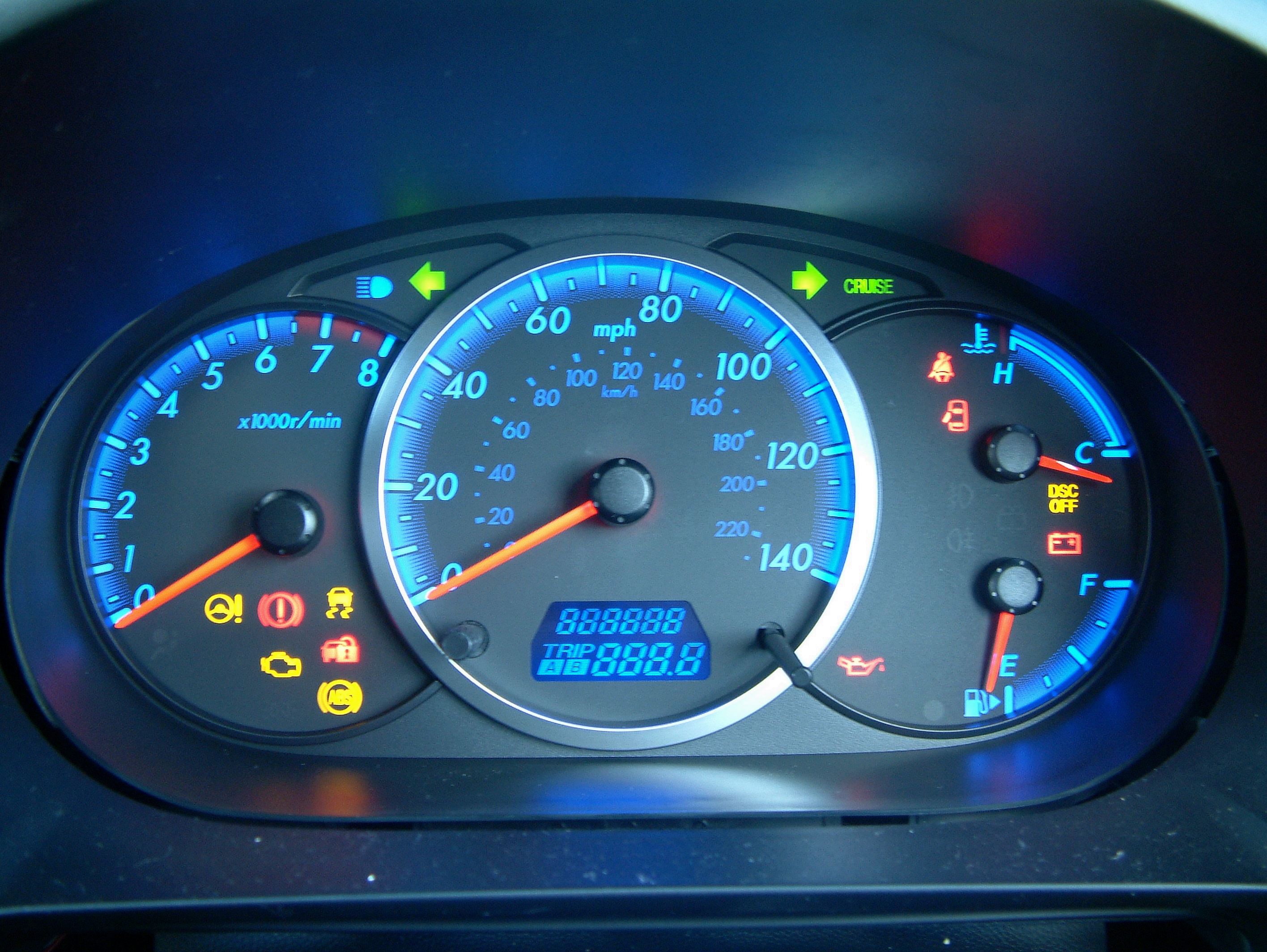

Postprzez Wojtek » 29 sie 2012, 05:40
ponizej zegary od M5 z 2008r zdjecie zrobione w swietle dnia ;)

Postprzez Mandey » 29 sie 2012, 11:32
Wojtek napisał(a):ponizej zegary od M5 z 2008r zdjecie zrobione w swietle dnia ;)
No, ładne masz <oczy>

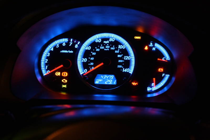

Postprzez Wojtek » 29 sie 2012, 11:52
Moja praca, ale nie moje zegary...
ps. poszukam jeszcze zdjecia w nocy
Sent from my GT-I9000 using Tapatalk 2
Dopisano Śr, 29 sie 2012, 15:12:
o prosze ;)

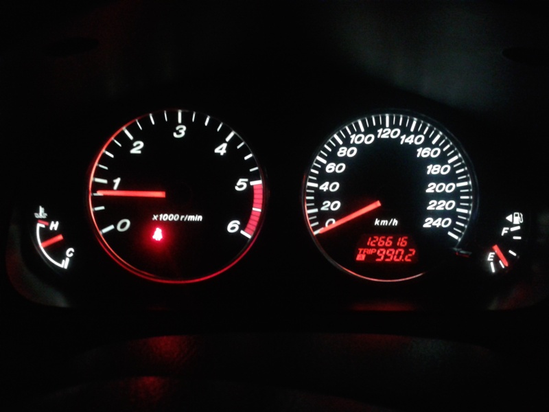

Postprzez dylu » 29 sie 2012, 20:09
obiecane, z kolei moje ale nie moja praca:)

Postprzez Mandey » 29 sie 2012, 21:38
Noo całkiem przyjemnie wygląda :)
