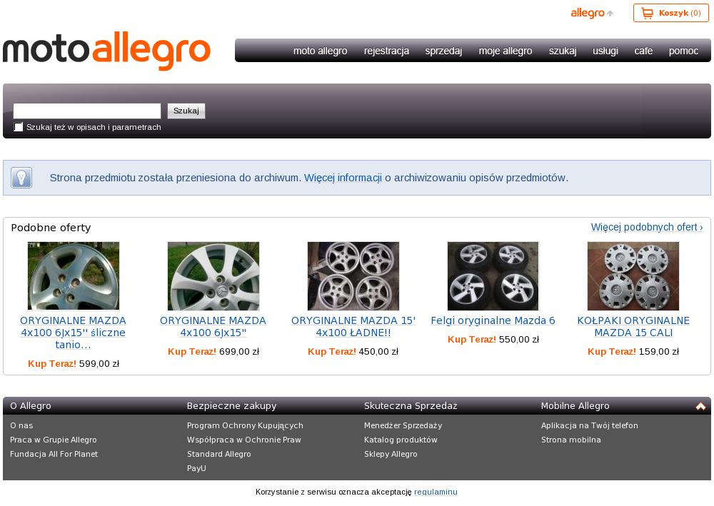

Witam. Czy opłaca się kupić takie felgi http://moto.allegro.pl/oryginalne-mazda ... 83470.html z oponami 195/60 za 600 zł ??
W grę wchodzi również oddanie moich 14' z 2szt. opon dobrymi i dopłacić 300zł?
Miał ktoś przy ba felgi z bj?
