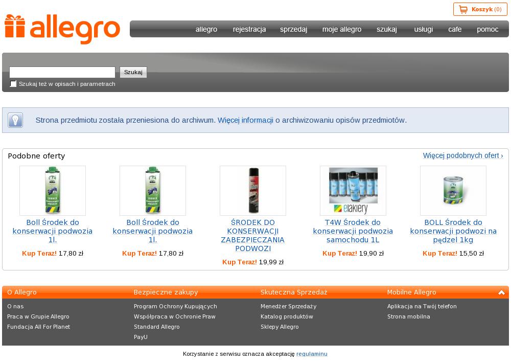

Ja polecę Ci takie coś http://allegro.pl/srodek-do-konserwacji ... 89702.html w tamtym roku konserwowałem całe podwozie w Busie i jak nie dawno wjechałem na kanał nic nie odpadało czyli jest ok a na sprężyny Ci spokojnie wystarczy 0,5l. Stanowczo odradzam Bitgum to utrapienie a nie konserwacja.
