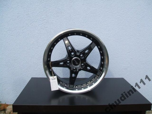

Postprzez MariuS » 12 paź 2009, 18:16
Czy ktos miał do czynienia z felgami PDW??
Upatrzylem sobie konkretnie model PDW Fuzion w rozmiarze 17x8 ET 35 bp myślę że te parametry będa ok dla 323F V6. Do tego opony 215/45/17
tak one wyglądają

Postprzez darekk86 » 12 paź 2009, 23:20
Wedlug mnie zeby odczuc roznice miedzy tymi oponami ktore podales trzeba byc naprawde jakims mega uwaznym kierowca ktory zwraca uwage na wszystko i odczuwa minimalne roznice w komforcie i glosnosci. Dla mnie kazda z tych opon bedzie tak samo dobra, moze troche gorzej wypadac Pirelli Carving bo to podstawowy model Pirelli (lepszy bedzie SottoZero i SottoZero II). Michelin bedzie troche za drogi wedlug mnie w porownaniu do tego co oferuje, wiec moze ten GoodYear? Raczej nikt na nie nie narzeka, wiec zle nie sa. A rozmiar? Pewnie 185/65/14 bo to standard i spokojnie wejda.
Natomiast firma PDW jest calkiem niezla firma jesli chodzi o felgi. Ale 8" szerokosci beda juz problemem bo najprawdopodobniej beda ocieraly z tylu o nadkola. Beda idealnie na rowni z nadwoziem wiec moze byc z tym srednio. Natomiast z przodu juz beda raczej wystawaly bo przy 18x8" i ET45 z przodu jest ok, natomiast z tylu trzeba bylo dac dystans 10mm zeby odejsc od amortyzatora. Tak wiec polecam poszukac 7-7,5"
