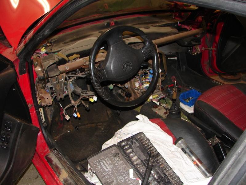

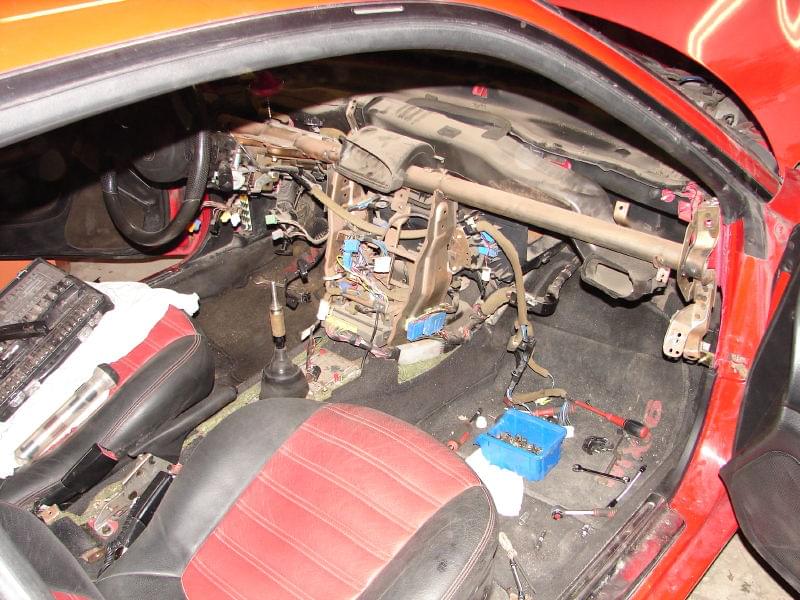

Postprzez Loczek » 20 mar 2010, 18:32
Tu połowa tematów na forum jest bezsensowna.
Udało sie wykrecic deske. Nie powiem ze było łatwo bo meczarnia jest wielka przy wykrecaniu wiele pochowanych srubek do ktorych dostep jest masakryczny.
Tu widac wiązke od kompa która łaczy sie niebieskimi kostkami z wiązka idąca do skryznki bezpecnzikowej w aucie. I dalej ucieka juz za grodz do komory silnikowej. Jak ktos tylko przekłada z FS na V6 to wystarczy sciagna ctylko kilka plastików i juz mozna wiązke przeciagnac bez problemowo. Ja od razu wymieniam nagrzewnice i wkładam kline wiec musze całą deske targac.
Pozostało mi tylko wyciagnac nagrzewnice i dokonczyc zalozyc koła i w przyslzym tygodniu bede wyciagał silnik i mysle ze automatycznie nowy silnik zagosci rowniez w przyszlym tygodniu :)

Postprzez Hazu » 20 mar 2010, 19:00
Wydaje mnie się ze bardzo sobie utrudniłeś robotę.
Bo powinieneś tylko odkręcić ta metalową belkę od nadwozia koło drzwi i na dole konsole od tunelu, położyć kolumnę i całość powinna się odchylić na siedzenia.
A wtedy tylko rozpinasz wtyczki i wyjeżdżasz na bok z całym kokpitem uzbrojonym w wiązki itd.

Postprzez Loczek » 21 mar 2010, 07:30
I mysle ze tak składali mazde w fabryce ale niebyłem do konca tego pewien i jak zaczołem odkrecac deske to było dobrze na pcozatku potem sie robiło coraz gorzej. Ale nic bede sie martwił przy składaniu :D

Postprzez Pit » 28 mar 2010, 09:06
Hahaha :) Loczek killerze... zawsze deskę wyjmuje się ze wzmocnieniem <glupek2> Teraz, dla ułatwienia sobie składania, wymontuj wzmocnienie, dukty powietrzne, złóż w spokoju z wyjętą deską... Całość dopiero wmontuj na miejsce. Tak ogólnie, to weź serwisówkę w łapy, tam jest wszystko opisane, jakie śrubki i w jakiej kolejności odkręcać.
