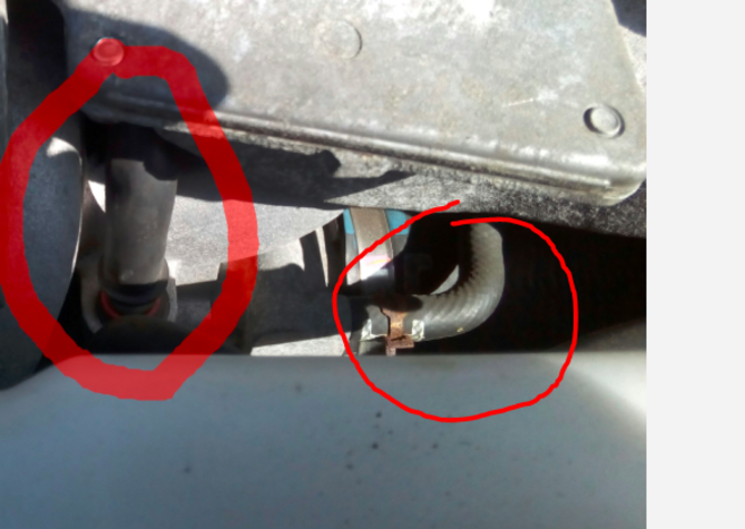

Witam. Czy może ktoś podpowie gdzie wpiąć się wężykiem w CX-7 2.3T ?
Czy wpiąć się w czarną rurkę?

Postprzez domino.pl » 22 sie 2018, 11:06
Ta rurka jest z przodu auta, pod intercoolerem, w kolektorze ssącym. I idzie w stronę kabiny, drugie foto.

Postprzez Piohrun » 22 sie 2018, 14:42
to chyba będzie wspomagania hamulców. Teoretycznie mógł byś się w to wpiąć ale po co się męczyć z wpinaniem cienkiego wężyka w taką rurę :P
Poszukaj lepiej jakiegoś cieńszego, coś jak ten:
Szczerze mówiąc nie mogę się zorientować po tych zdjęciach... Możesz zrobić zdjęcie tego wężyka z innego kąta? bo nie wiem czy to jest podciśnienie czy podgrzewanie przepustnicy

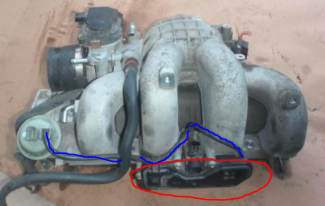

Dopisano 22 sie 2018, 14:54:
Dobra, przeszukałem internety...
Ten wężyk to podgrzewanie przepustnicy – nie ruszaj go.
To czarne zaznaczone na czerwono to akumulator próżni, powinny wychodzić z niego dwa wężyki, jeden do elektrozaworu i dalej do gruszki (oznaczony na niebiesko) i drugi który łączy akumulator z kolektorem – w ten chcesz się wpiąć (może na nim być zaworek – jeśli jest to wpinasz się między kolektor a zaworek)

Postprzez domino.pl » 23 sie 2018, 09:52
Piohrun napisał(a):To czarne zaznaczone na czerwono to akumulator próżni, powinny wychodzić z niego dwa wężyki, jeden do elektrozaworu i dalej do gruszki (oznaczony na niebiesko) i drugi który łączy akumulator z kolektorem – w ten chcesz się wpiąć (może na nim być zaworek – jeśli jest to wpinasz się między kolektor a zaworek)
ale czy na pewno jest tam ten akumulator? Zdjęcie co pokazałeś, wydaje mi się ze tam jest inny kolektor. (może mi się tylko wydaje <glupek2> )

Postprzez Piohrun » 23 sie 2018, 11:15
wygląda na to że ten kolektor z mojego zdjęcia jest identyczny jak twój, obróć głowę do góry nogami popatrz :D
