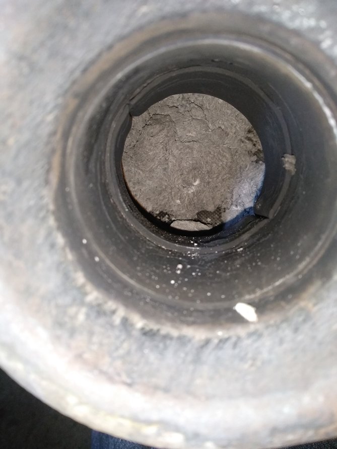

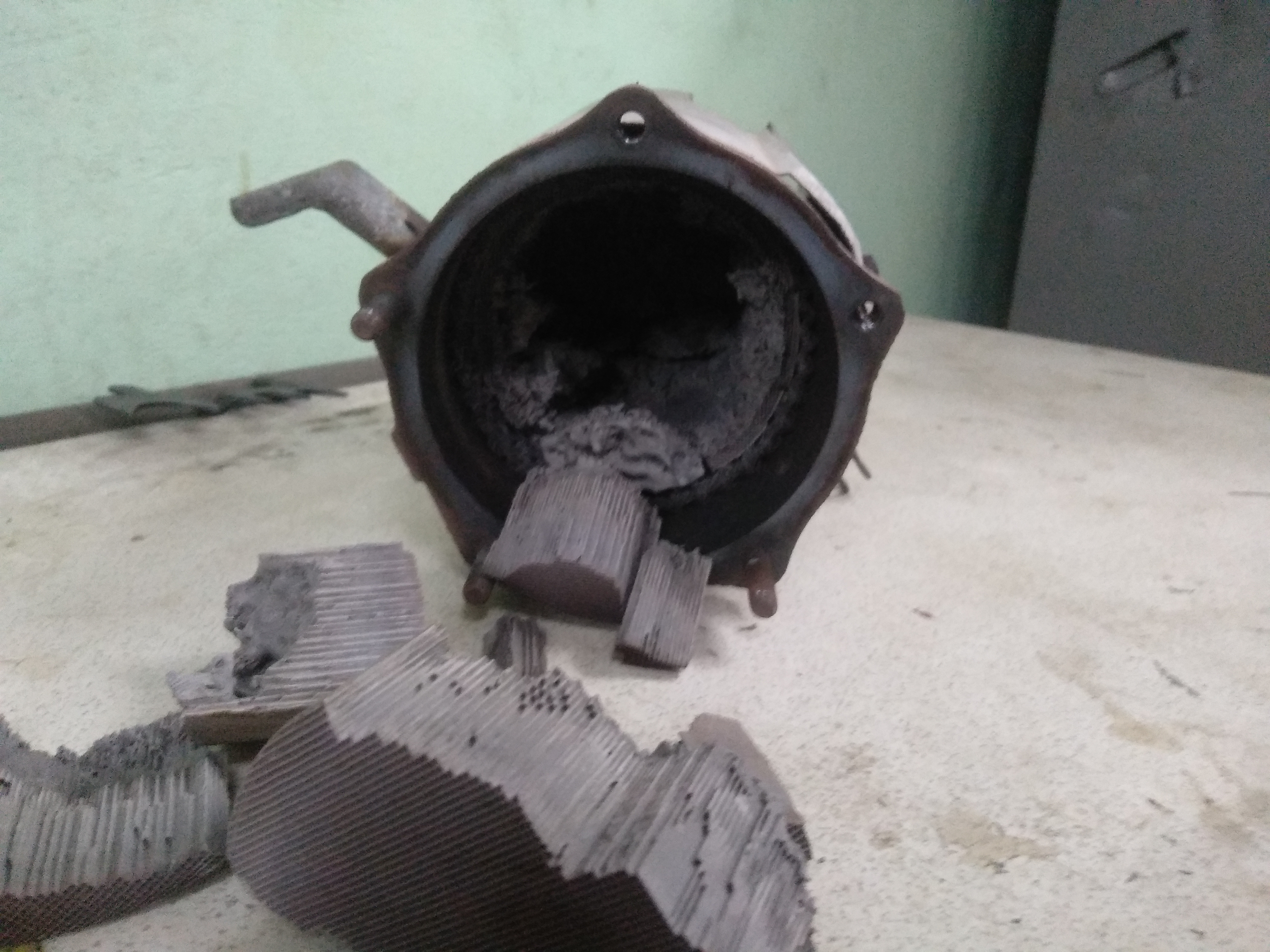

Od jakiegoś czasu auto za czoło strasznie zamulać. Silnik był mało elastyczny oraz czasami szarpał. W niedziele postanowiłem pomierzyć czas do setki i wtedy doznałem szoku, na drugim biegu nie mogłem się rozpędzić do 70 km/h a rozpędzenie do 100 km/h zajęło około 40 sekund. Dramat <płacze>
Dziś wywaliłem 2 kat, który był kompletnie zabetonowany.
zdjęcie wlotu
Po wstawieniu rury zamiast KATA trochę się poprawiło do setki 30 sekund <lol>
Kolejny problem to brak odcinki. Maks obroty to 6 – 6,5 tys obr/min
Jutro sprawdzę pierwszy katalizator, mam nadzieje że jest zapchany.

PS. a co do katalizatorów to podejrzewam że drugi kat zapchał ci się pierwszym :P
Jak coś to pierwszego kata nie zastępuj rurą bo pogorszy Ci to moc i zachowanie silnika, zamiast kata wstaw sobie tłumik w obudowie kata albo jakąś strumienicę (nie jest ważne co, byle by była jakaś komora rozprężna w takiej samej odległości od silnika jak ori katalizator)

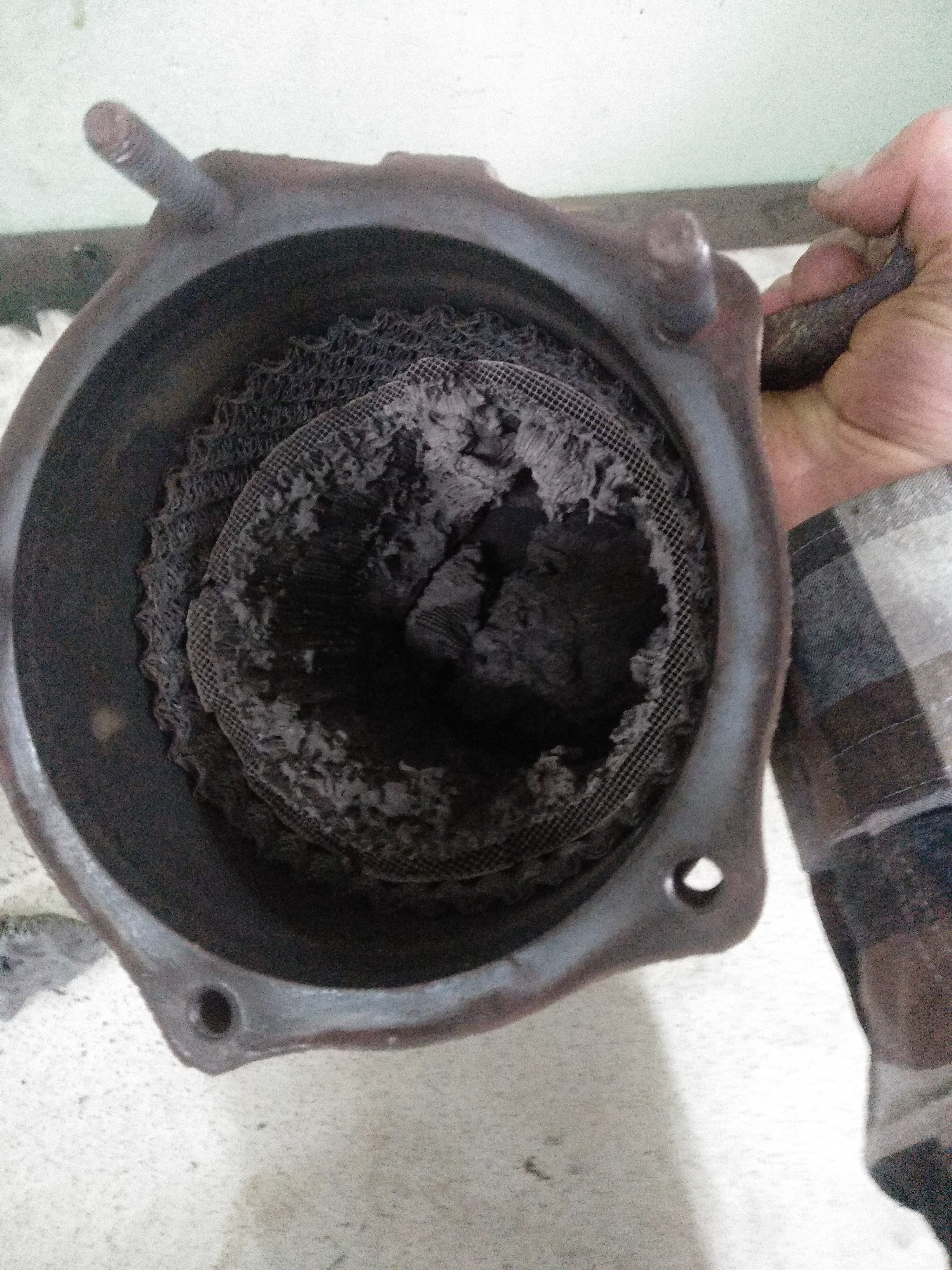

Piohrun napisał(a):PS. a co do katalizatorów to podejrzewam że drugi kat zapchał ci się pierwszym :P
Dokładnie tak się stało.
Wczoraj pozbyłem się reszty wkładu pierwszego kata i złożyłem wydech z pustą obudową.
Dziś zrobiłem ok 300 km i nie odczułem spadku mocy, ba nawet jest mocniejszy, prawdopodobnie kupiłem go już trochę przydanego.
A co do modyfikacji to odpuszczam. Po demontażu katów auto daje radę, miałem w planach zrobić z niego sleepera, ale na ten moment dam sobie spokój. Auto pozostanie tanim dupo-wozem.
