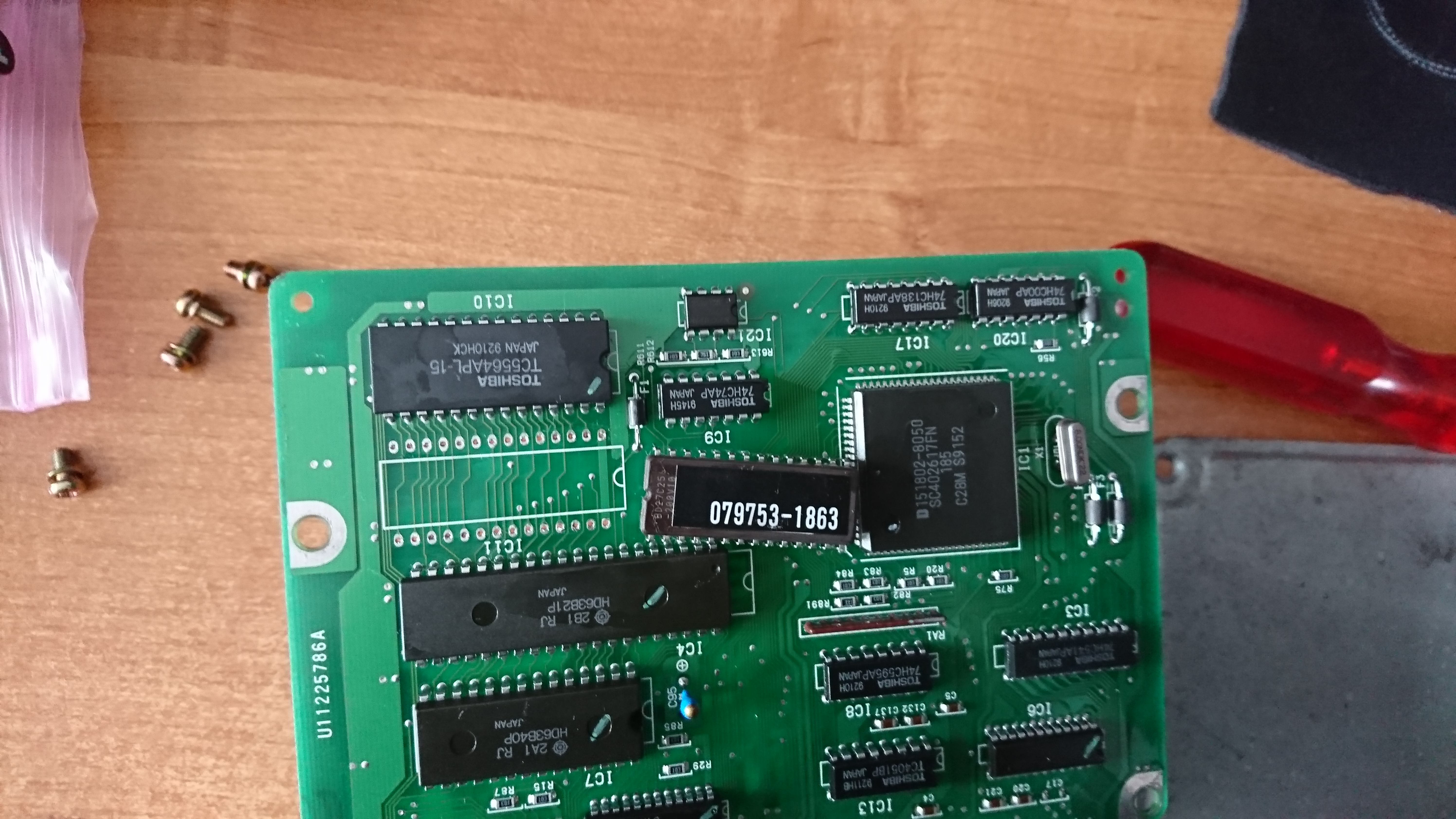

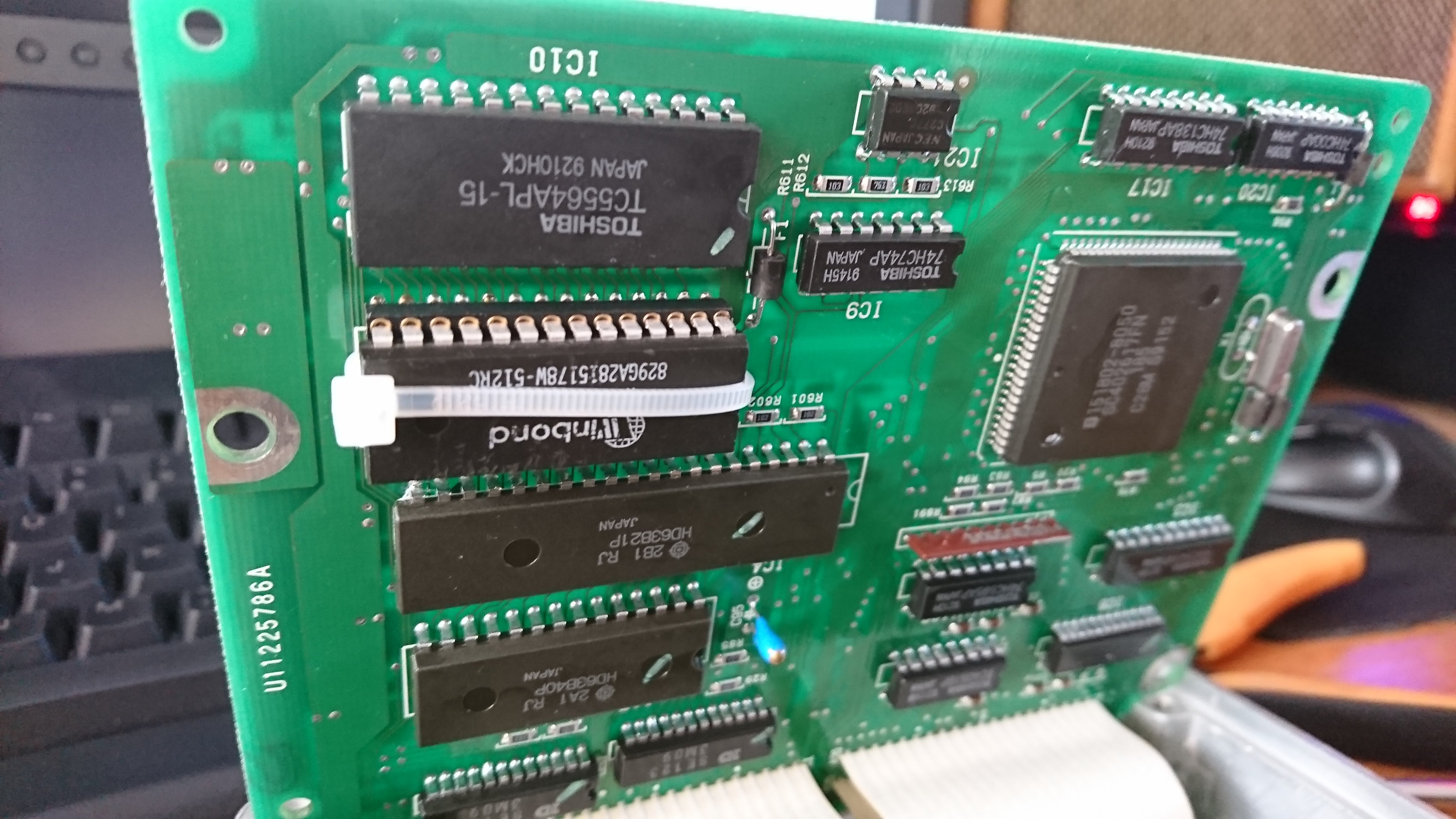

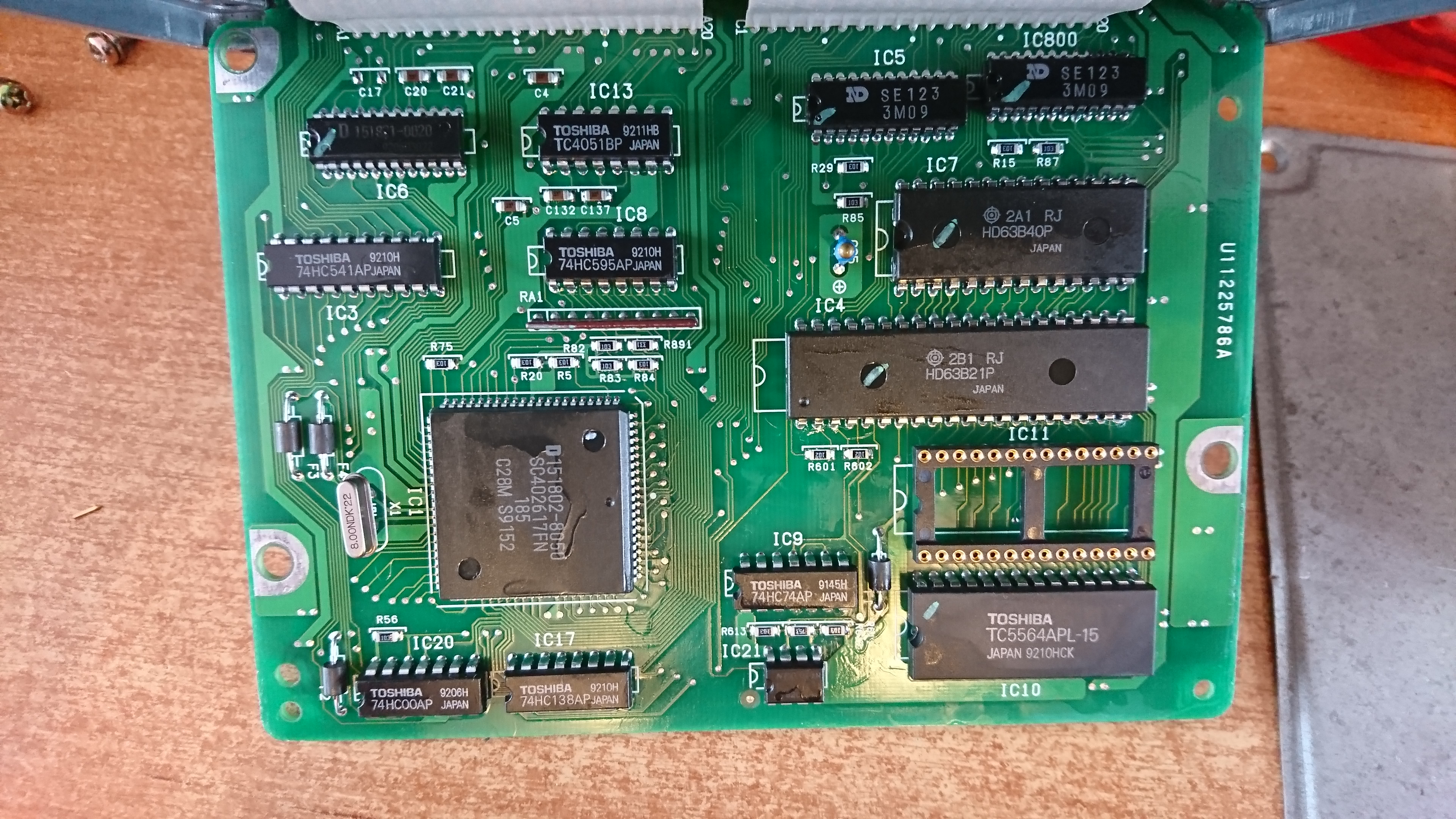

Wsad zapisany jest w ECU w układzie EPROM (kasowalny UV), układy posiadają okienko, zazwyczaj zaklejone ponieważ promienie słoneczne mogą uszkodzić zawartość pamięci. Najlepiej wylutować kość i wlutować podstawkę (szeroką DIP 28), dzięki której będziemy mogli podmieniać pamięci z różnymi wsadami.

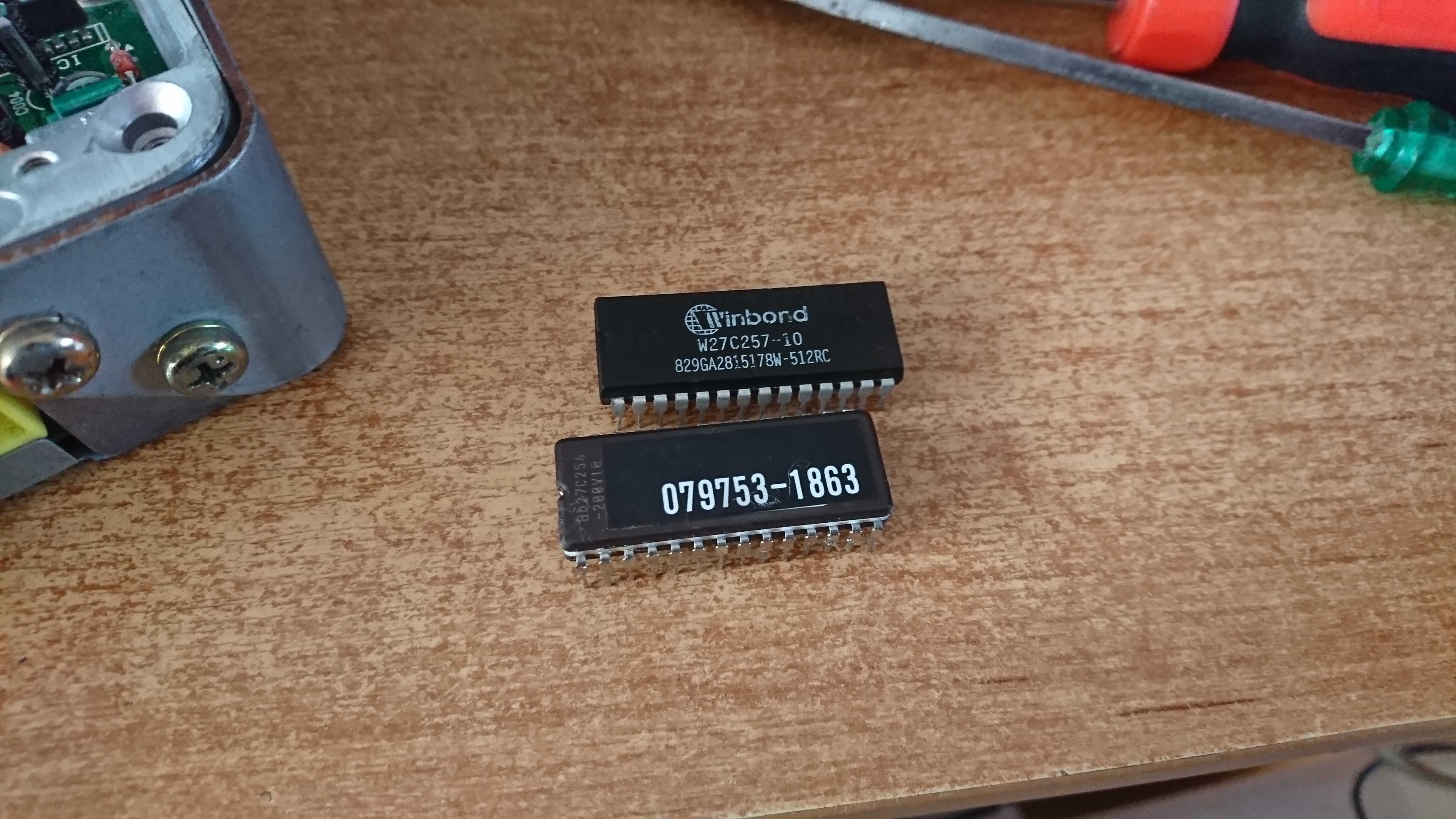

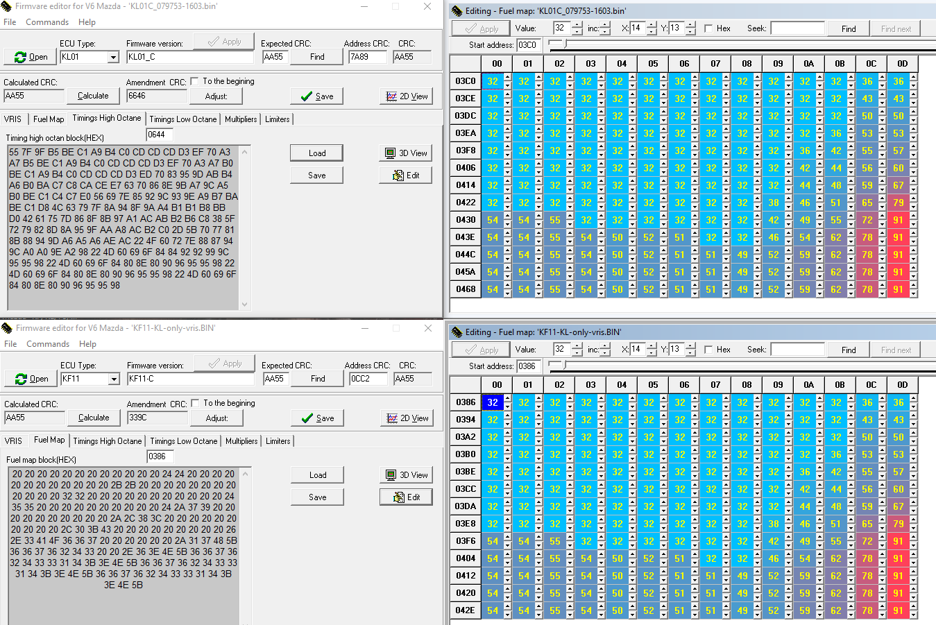

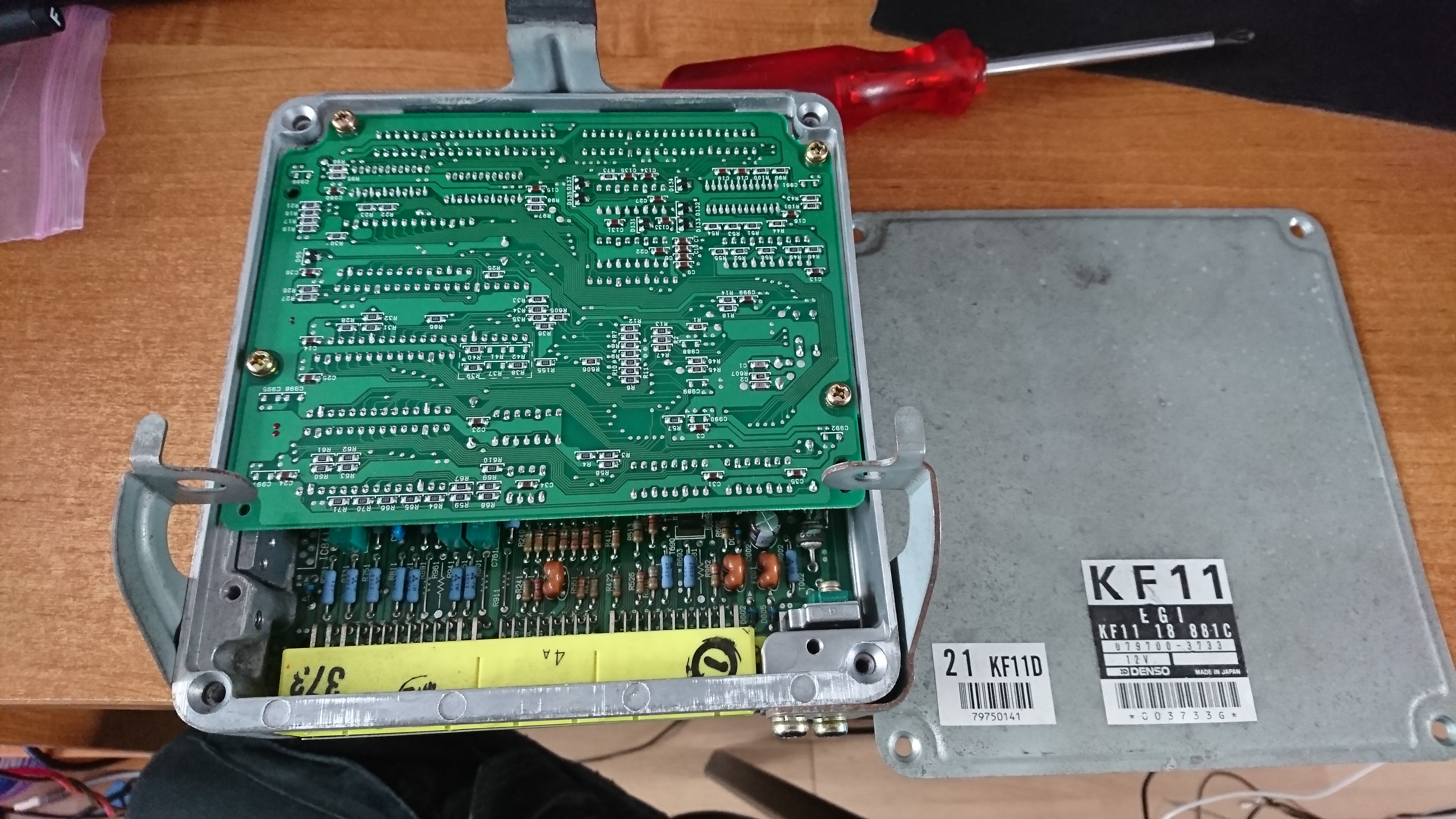

Zaopatrzyłem się w pamięci EEPROM (W27C257-10) o takich samych wyprowadzeniach jak oryginalny EPROM (dokładne oznaczenia: BD27C256-200V10). Zczytałem oryginalny program z KF, w programie wczytałem wsad, zmieniłem punkty otworzenia vrisów odpowiednie dla kolektora z Xedosa 9, wyeksportowałem mapy z wsadu ze sterownika KL01 (Fuel map, timings high octane, timings low octane) i wczytałem te mapy do mojego wsadu. Na koniec trzeba dopasować sumę kontrolną (CRC) i zapisać zmiany. Plik końcowy wgrywamy programatorem i gotowe.
W załączniku oryginalny wsad z ecu KF11 (Xedos 6 przed liftem – występował w manualach z 92-93 roku), oznaczenie z kości 079753-1863
