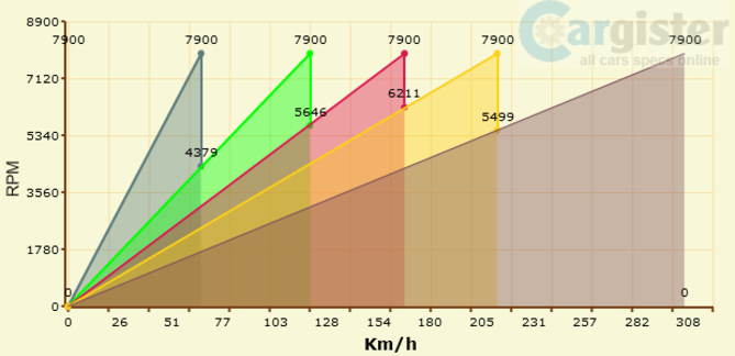

Taka kalkulacja na szybko:
4k RPM 5 bieg – 128,7km/h (K8) – 142,7km/h (K8+5bieg z 626GE) – 134,6km/h (K8+5bieg z 626GF)
Jak widać najlepszy efekt uzyskamy stosując 5 bieg z 626 GE 1.8 lub 2.0.

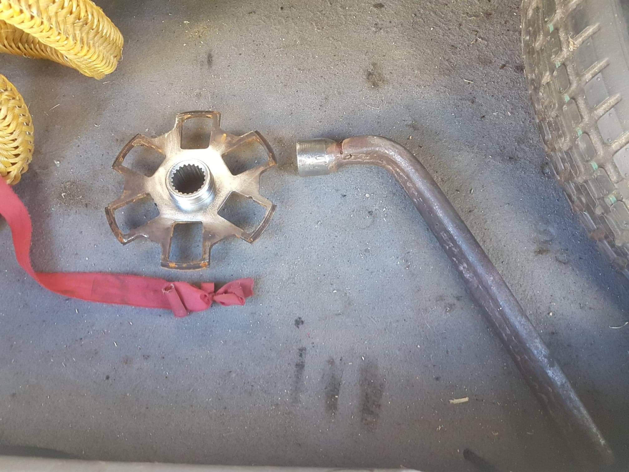

Jako że skrzynię miałem na wierzchu nie na silniku to musiałem sobie wymyślić blokadę. I tutaj z pomocą przychodzi stare sprzęgło. Rozbieramy ze zbędnych elementów i spawamy do tego jakiś stary klucz, rurkę czy co tam chcemy.

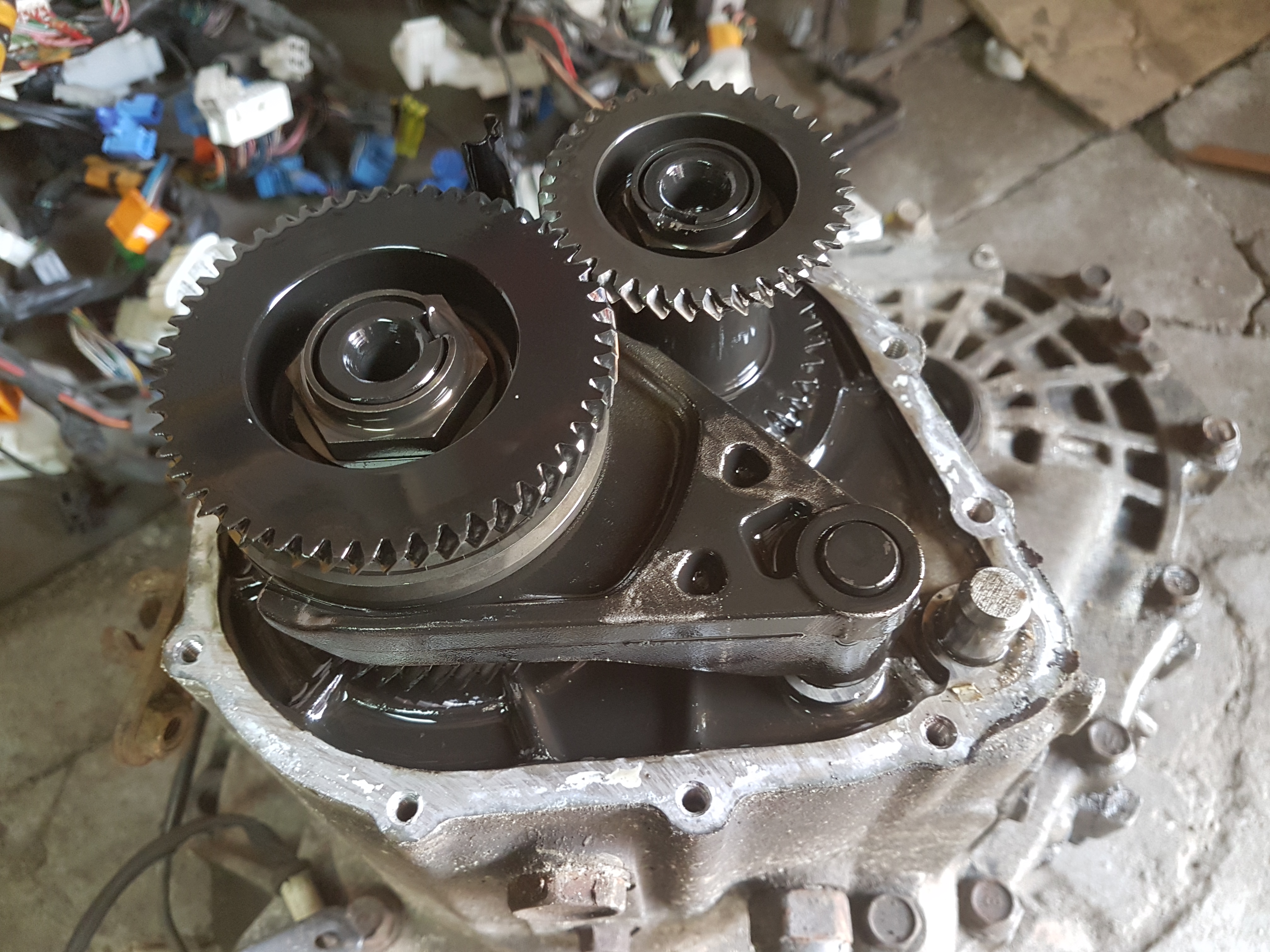

Zdejmujemy metalowy dekielek ze skrzyni. Kilka śrub rozmiaru 10. I naszym oczom ukazuje taki widok:
Na wałkach mamy dwie nakrętki. Rozmiar 26 i 31 (ale 32 daje radę się odkręcić). Są one zaklepane także najpierw musimy je rozbić. Jak rozbijemy to nie pozostaje nic innego jak odkręcić. Wrzucamy bieg i blokujemy sobie wałek wcześniej przygotowaną blokadą. Chyba że robimy na aucie to bieg i hamulec.
Jak popuścimy to jeszcze musimy wybić pin z widełek bo inaczej nie wyjdą. Demontujemy wszystko delikatnie, żeby przesuwka nam się nie rozsypała, bo laikowi może być to potem ciężko złożyć i mamy nasze zębatki.

Nie łatwiej wziąć skrzynie od KLa która ma przełożenie główne 4.105 i zmienić ten 5 bieg od FSa? Bo KL od K8 różni się tylko przełożeniem głównym. Reszta przełożeń jest identyczna.
W takim przypadku by sytuacja by wyglądała tak:
2000RPM – 77,7 km/h
3000RPM – 116,5 km/h
Nie wiem ile rpm będzie przy 100km/h bo korzystam z kalkulatora, który nie podaje mi takich informacji. Ale wykresik mogę wrzucić
W każdym razie nie dla mnie ta opcja bo przełożenia z K8 są najlepsze na osiągi, aby przydało by się wyciszyć auto na trasę. Jak ktoś patrzy na ekonomię to jak najbardziej.
