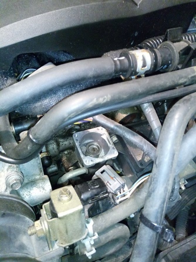

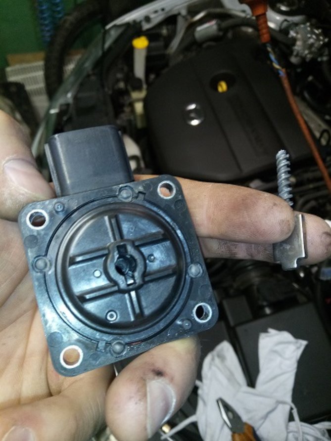

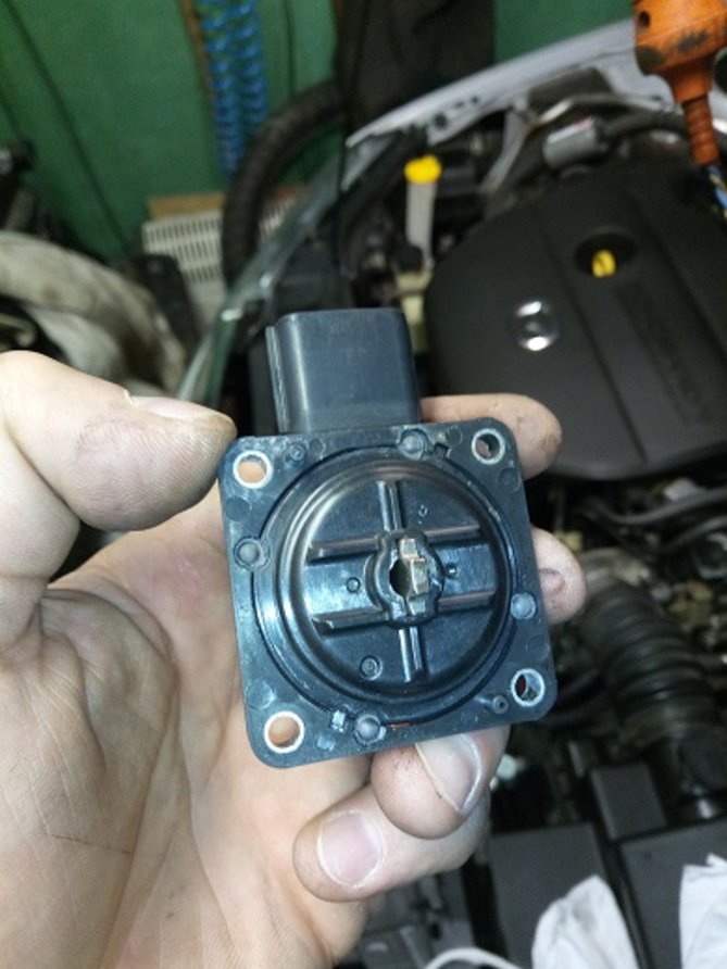

Panowie.Nie wiem czy w dobrym dziale napisałem,ale mam pytanie.Czy wyciągając z elektrozaworu od EGR ten "dynks" widoczny na zdjęciu powodujemy że nie musimy EGR zaślepiać?On pcha tą sprężynkę i ona chyba otwiera EGR,a jak tego nie ma,to sprężyna jest cały czas w jednej pozycji.Mam nadzieję że zrozumieliście o co mi chodzi.Pozdrawiam.

Dobrze kombinujesz tylko nie wiem czy nie pojawi się błąd P0401.

tam pewnie jest sygnał zwrotny w jakiej pozycji jest egr i wywali błąd.

Nic się nie pojawiło,bo niby dla czego.EGR sprawny,elektrozawór działa....jest dobrze :D
