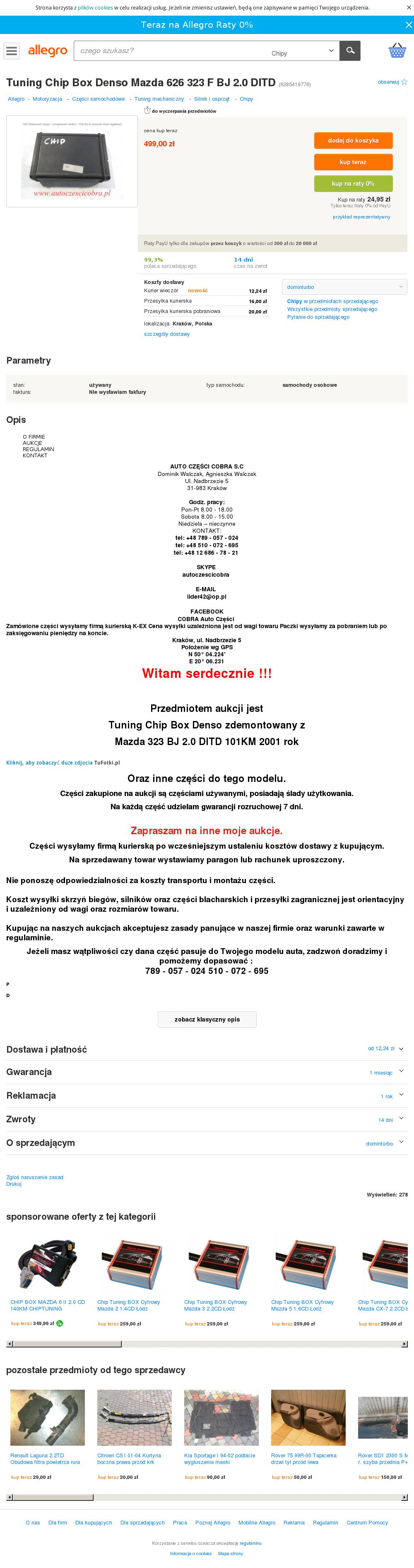

Jeszcze kilka pytań jednak mam, bo wyczytałem na forum że najlepiej oporniki, MBC ( co to?), odme odzielic, zaślepić egr, filtr powietrza dobry i paliwo, czy mam to wszystko brac pod uwage czy moze cos sie nie do konca oplaca, no i jeszcze jedno czy chip denso bedzie pasowac do rf2f2 czy tez nie xD

Jarych napisał(a):czy chip denso bedzie pasowac do rf2f2 czy tez nie xD
co masz konkretnego na myśli?

Jak masz za dużo pieniędzy to przyjedź do Łodzi, ja Ci zrobię lepszego czipa i wezmę tylko 300zł. Za opornik (1,5zł), ze 3 metry kabla, i przełącznik (2zł). Będziesz mógł sobie przełączać pomiędzy jazdą szybką i ekonomiczną :D

Chipbox ma za zadanie oszukać komputer żeby podlał więcej paliwka. Kosztuje 500zł. Nie masz tam żadnej mapy wgranej ani nic podobnego.
Opornikotuning ma za zadanie zrobić tak żeby pompa podlewała więcej paliwka, kosztuje 10zł.
Teraz pytanie, czy opłaca Ci się dobrze przejrzeć forum żeby zaoszczędzić 490zł?

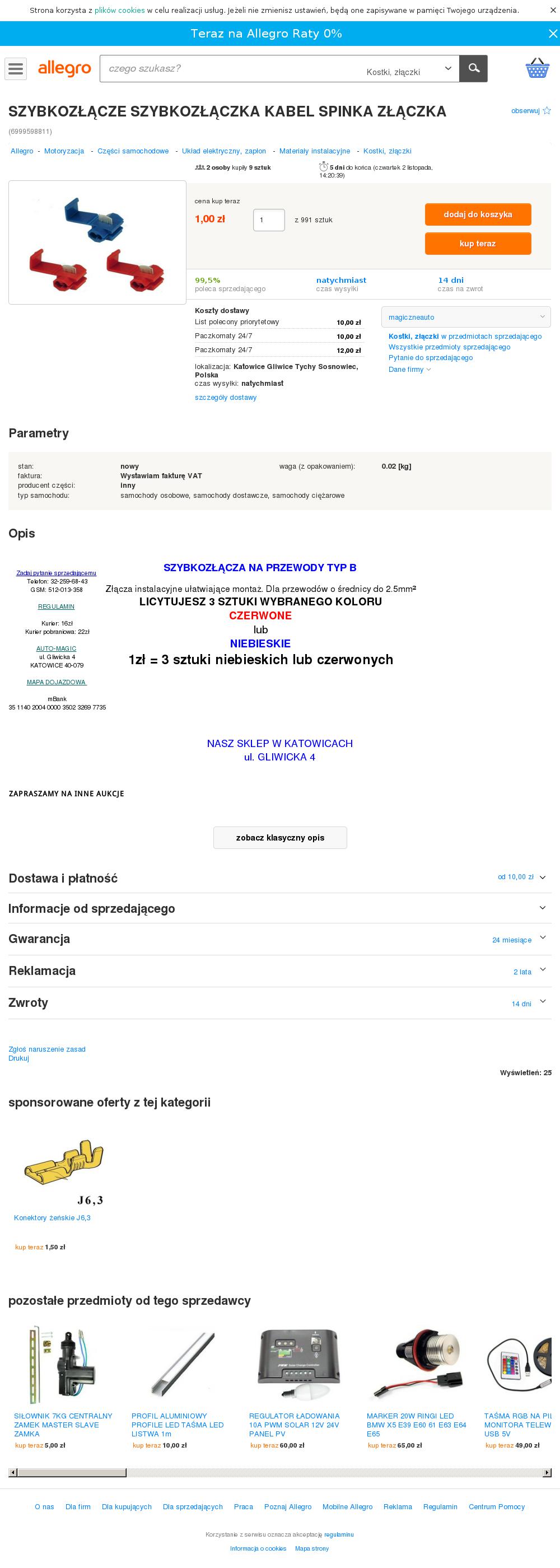

Idziesz do sklepu z elektroniką, kupujesz kilka oporników, taśmę izolacyjną, ze dwie szybkozłączki do kabli ( http://allegro.pl/szybkozlacze-szybkozl ... 98811.html ), dwa metry kabla (cieniutkiego) i trytytki. Ewentualnie "kostki" do elektryki, takie ze śrubeczkami. Łączysz odpowiednie kabelki poprzez opornik i voalie, gotowe. Dobrze jest mieć parę oporników żeby sprawdzić który daje dobre efekty, a silnik jeszcze nie kopci. Pamiętaj że to nie gulf w tedeiku.
