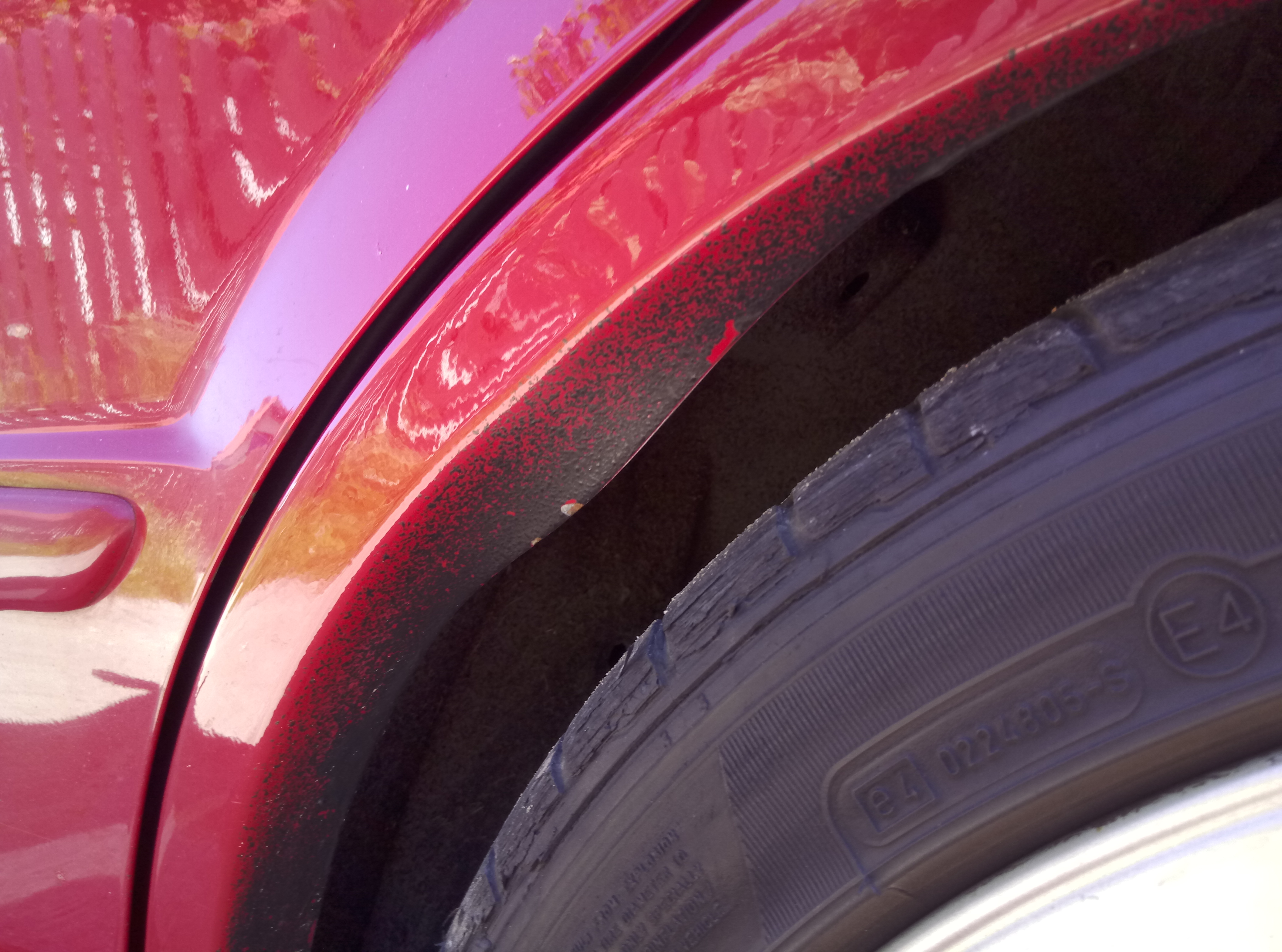

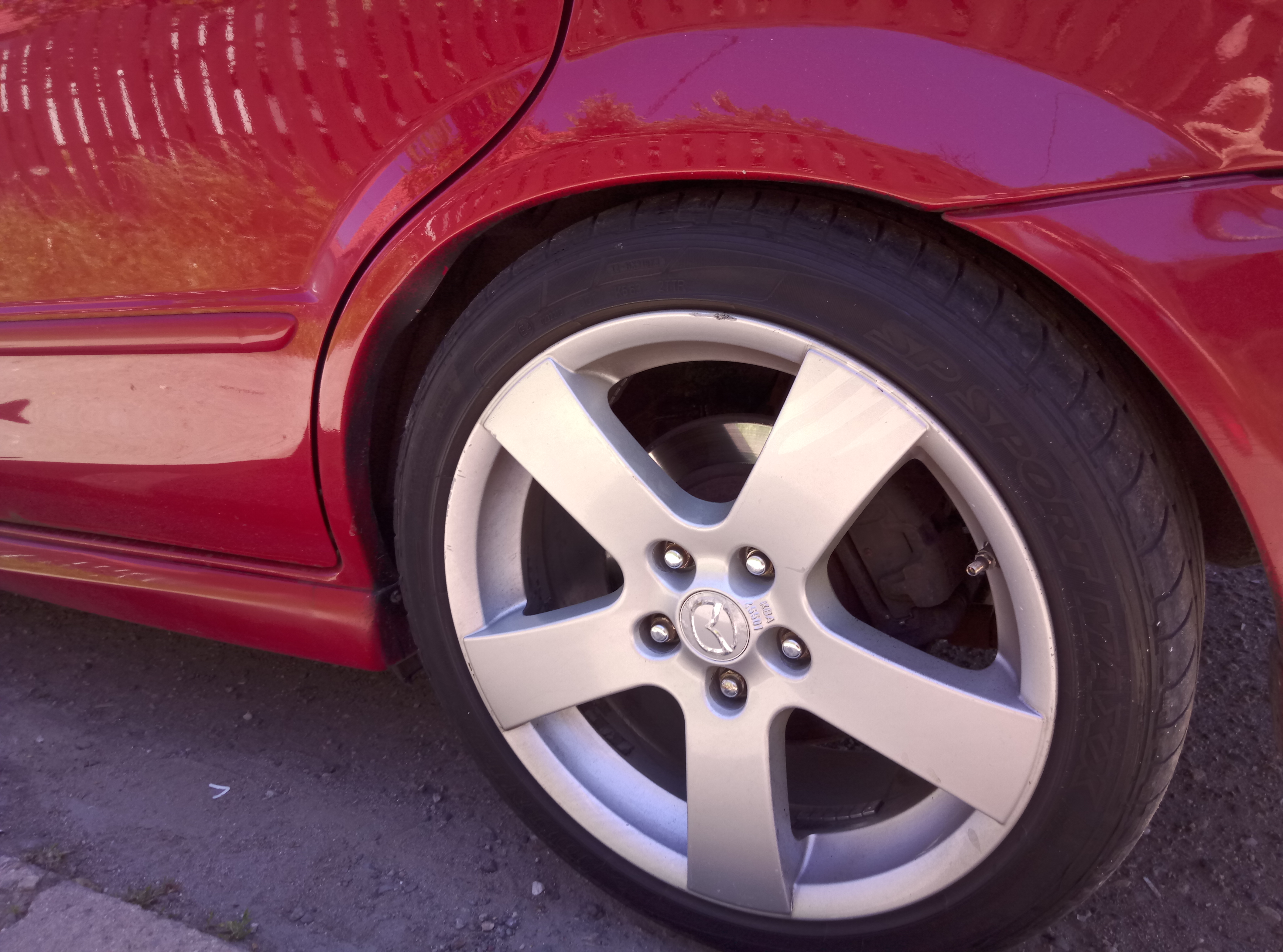

Postprzez Sportive323f » 28 maja 2017, 10:22
Tak to wygląda, 215/45/17 . ET nie wiem jakie bo to poprzedni właściciel założył .
Myślałem o gwincie bo można go dowolnie ustawić . Tylko nie widze żadnego nigdzie same sprężyny sportowe a w tej już mam i trzyma sie drogi pięknie no ale jak pięknie też ociera ze aż boli ... :(
Tak wygląda jak ociera i wygina Mi nadkole :/

Postprzez chmielu_KL » 28 maja 2017, 10:30
No i masz odp. ET felgi, taniej Cię wyjdzie kupno felg 17stek z odpowiednim et niż szukanie gwintu.

Postprzez Neonixos666 » 28 maja 2017, 10:32
viewtopic.php?f=312&t=197838&start=60
W tym temacie znajdziesz rozwiązanie. Brakuje niewiele i zaklepanie rantów chyba by nawet pomogło.

Postprzez Sportive323f » 28 maja 2017, 15:41
ET chyba już nie może być mniejsze niestety no cóż prawdopodbnie alno wytne te ranty albo zklepie tak jak tutaj kolega mówi bo naprawde niewiee brakuje żeby nie tarło, ale mniejsza i tak bym chciał założyć gwint ale nie mogne znaleźć w ogóle coś tam na alledrogo jest ale [tiiit] wie co to za producent itp.. :|

Postprzez Bartg » 29 maja 2017, 07:37
http://www.bc-racing.co.uk/applications ... -ra-1.html
Przykładowy gwint :) Aczkolwiek wszystko już zostało napisane, zaklepać ranty i modlić się, że nie pękną przy rolowaniu jak były kiedykolwiek robione.
