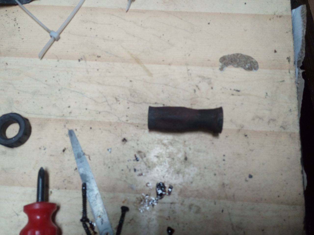

W sumie może i racja że z obróbką nie będzie problemu, ale jak już wspomniałem, niech ktoś będzie mądry i dotoczy element do takiej tulejki wewnętrznej
Ta jest akurat od MX3, ale BA są bardzo podobne, podejrzewam że w pozostałych modelach z tym samym modelem zawieszenia będzie to samo.
