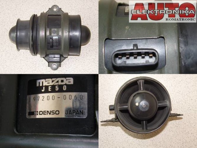

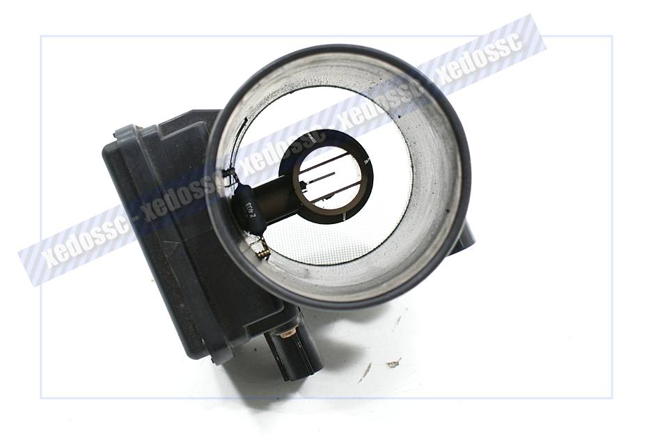

Postprzez mx-3lover » 6 lis 2016, 10:41
Mniej restrykcyjny przepływomierz=większy flow. Jeśli do tego dostarczymy odpowiednią ilość paliwa=większy moment i moc.
Przepływomierz KL-ZE
Przepływomierz Xedos 9 KL/KJ
