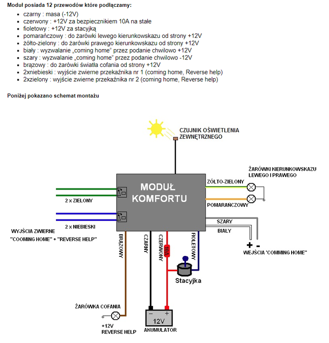

Zakupiłem moduł komfortu – właśnie taki :
http://allegro.pl/modul-komfortu-kierunkowskazow-1x-3x-coming-home-i6758888410.html?fromVariant=5705312976
Kierunkowskazy podłączyłem – działają, wszystko ok <faja> . Mam problem z podłączeniem coming/leaving home. Zupełnie nie rozumiem gdzie podłączyć wyjście zwierne przekaźnika do tej funkcji. Sprzedający pisze:
'Należy pamiętać że wyjścia zwierne używane w „Coming home” jak i ”Reverse help” są to wyjścia beznapięciowe czyli po prostu wyprowadzone styki przekaźników: 2xniebieski to pierwszy przekaźnik a 2x zielony to drugi przekaźnik. Moduł załączając te przekaźniki po prostu zwiera styki czy zostaje zwarty jeden niebieski z drugim i analogicznie jeden zielony z drugim zielonym."
Gdzie ja mam się z tym wpiąć?... <co?>
Dodam, że mam xenony.
Może już ktoś podpinał taki moduł do naszej szóstki i pamięta które przewody w wiązce z czym połączyć?
Pozdrawiam i dzięki za odpowiedzi :) :) :)

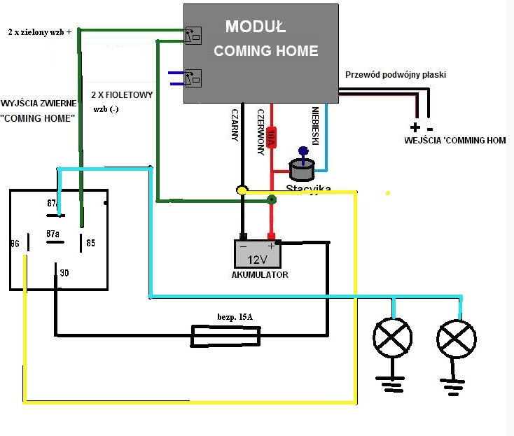

Dopisano 26 paź 2017, 12:45:
Znalazłem coś takiego.
Czy do naszej mazdy też trzeba montować dodatkowy przekaźnik czy wystarczy się wpiąć do instalacji????
