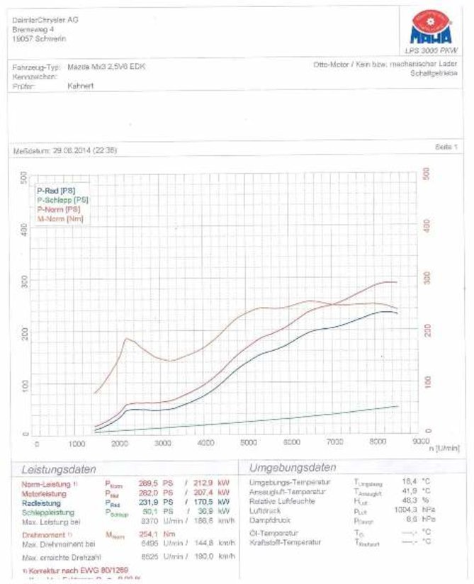

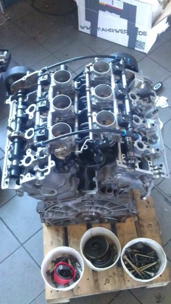

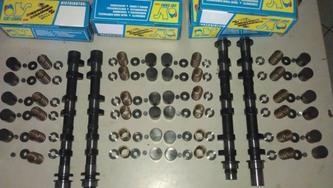

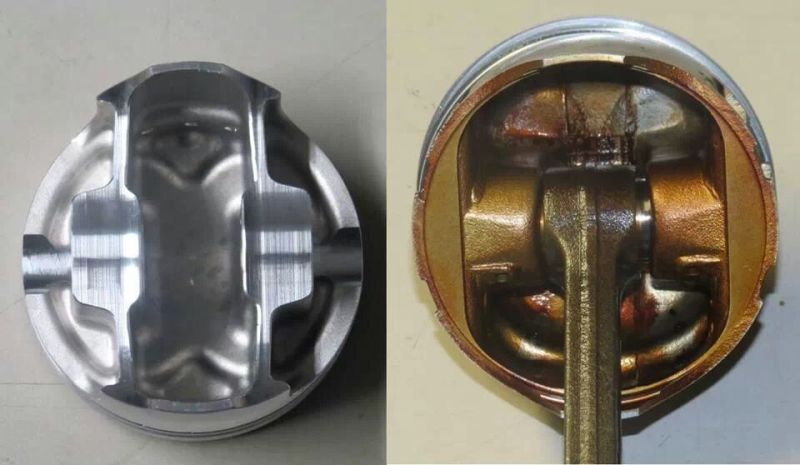

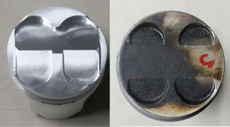

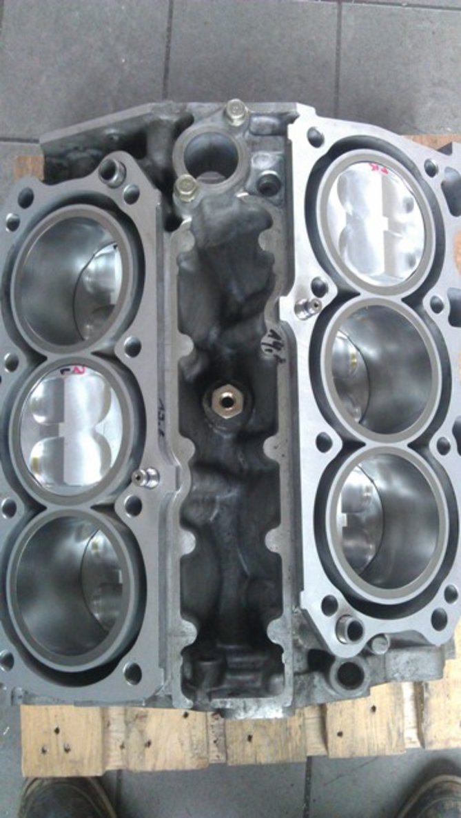

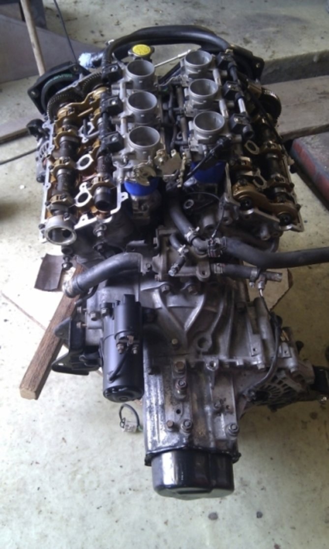

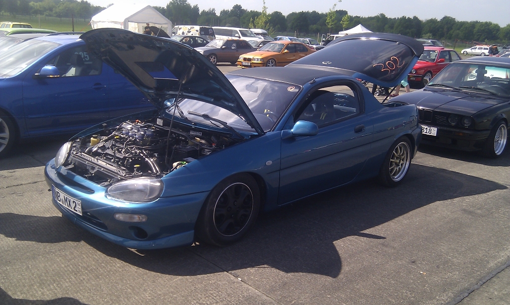

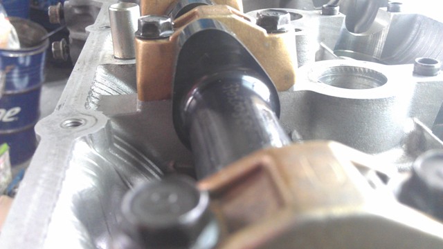

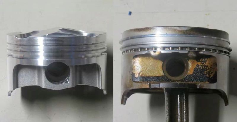

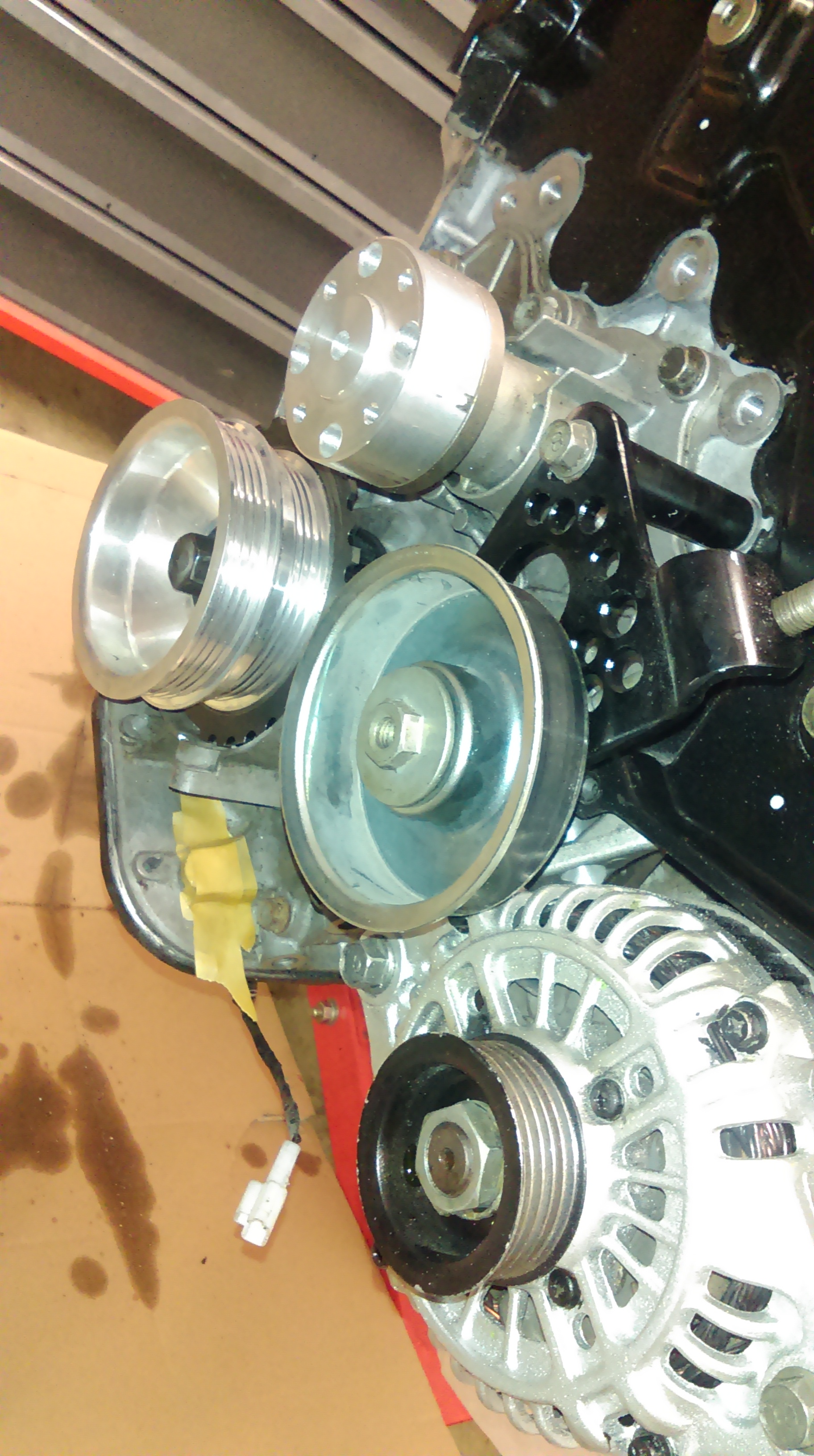

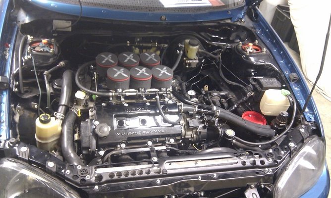

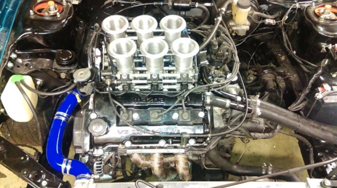

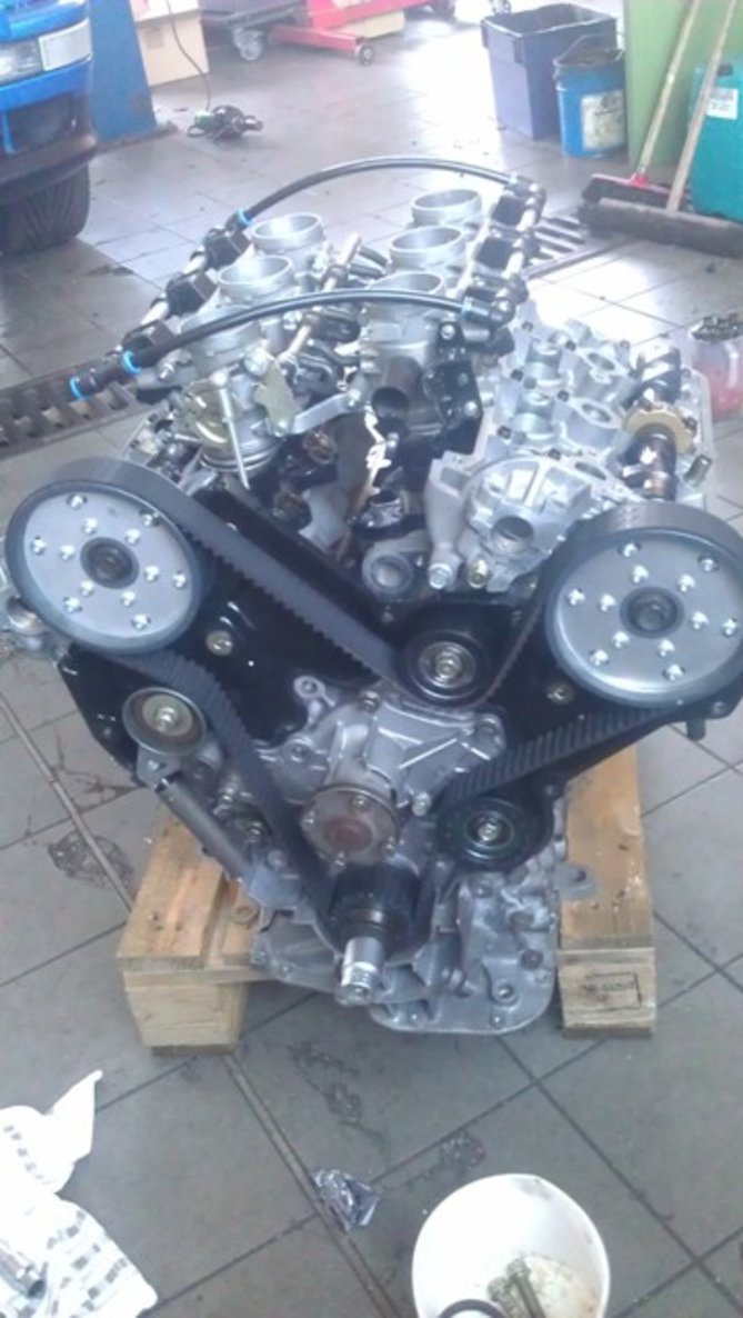

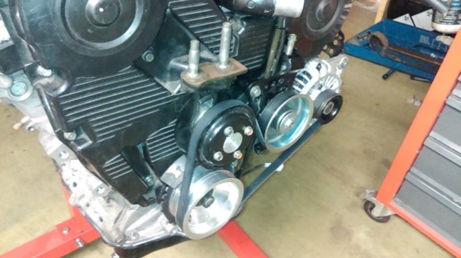

Zdjęcia w załącznikach.
W skrócie:
2.5 KLZE
Ostre wałki 290st Cat cams
Tłoki Wieseco 85mm 11,5:1 sprężanie
ITB
Wynik 290hp N/A przy 8k obrotów :)

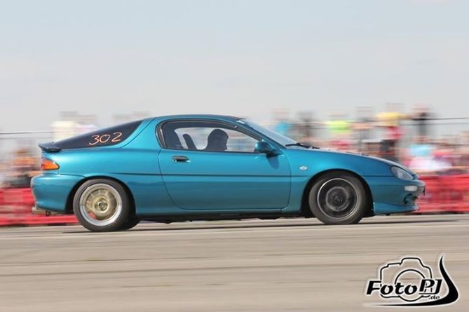

Grubo, nie wiem czy to ten sam ale ostatnio rzucił mi się w oczy MX3 właśnie z ITB trzaskający 12,87 na 1/4:
http://www.dragracelist.de/Klasse-Sauger-FWD.htm
To co mnie zastanawia to jak im się udało zejść do 870kg???

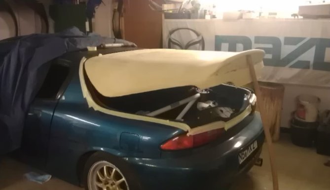

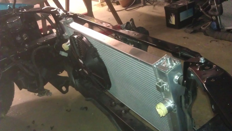

Postprzez weede » 7 mar 2015, 14:55

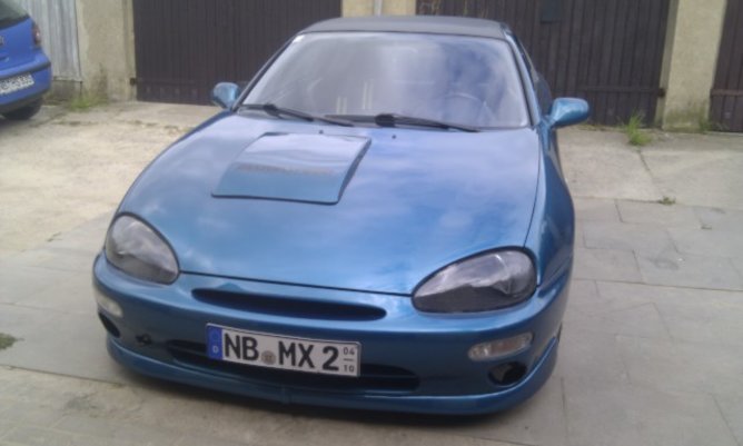

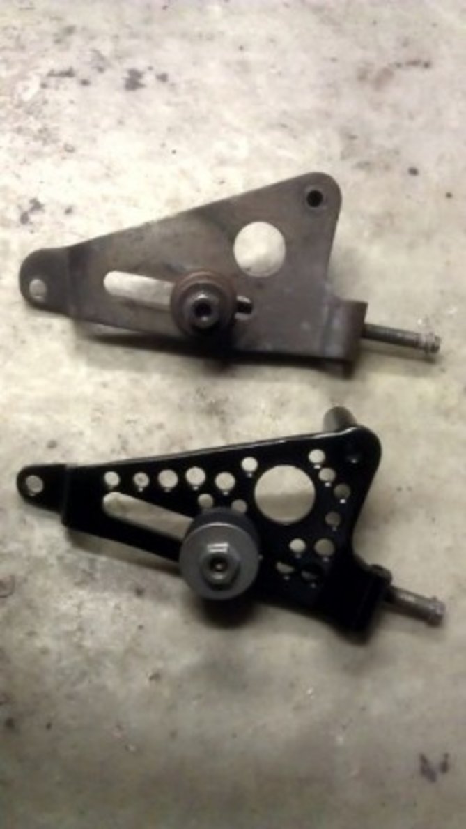

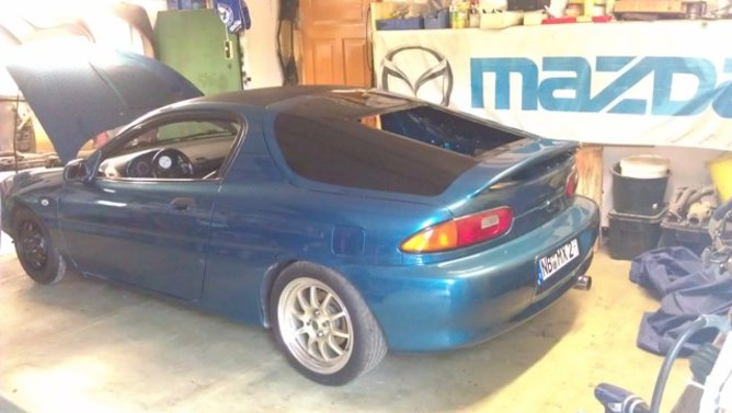

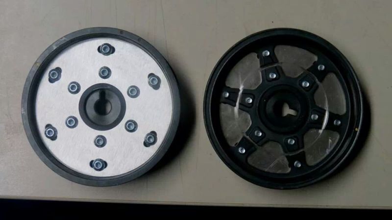

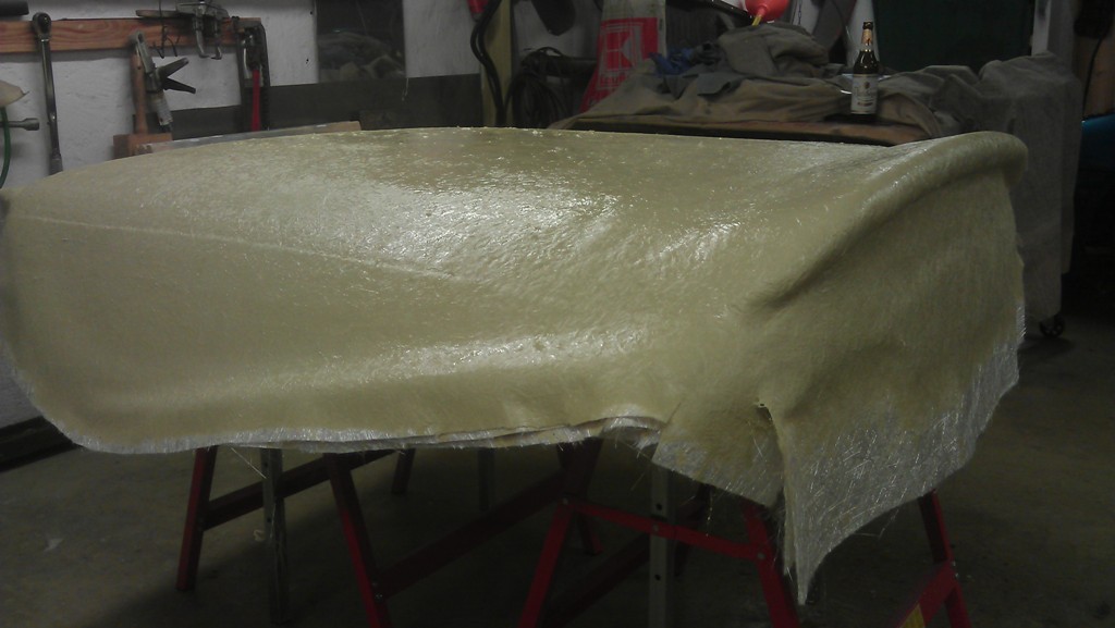

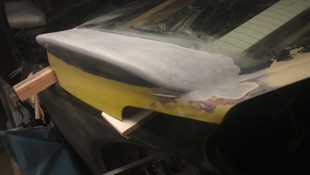

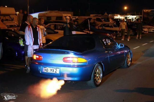

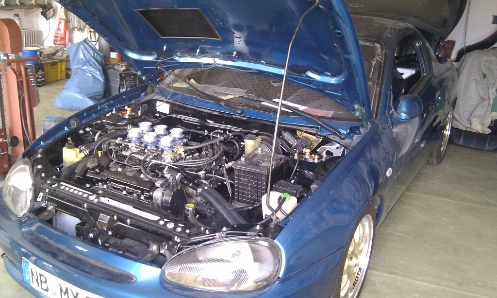

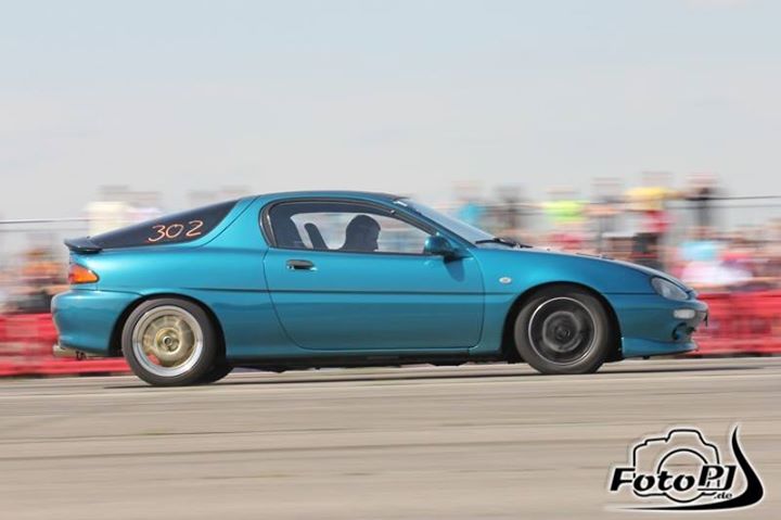

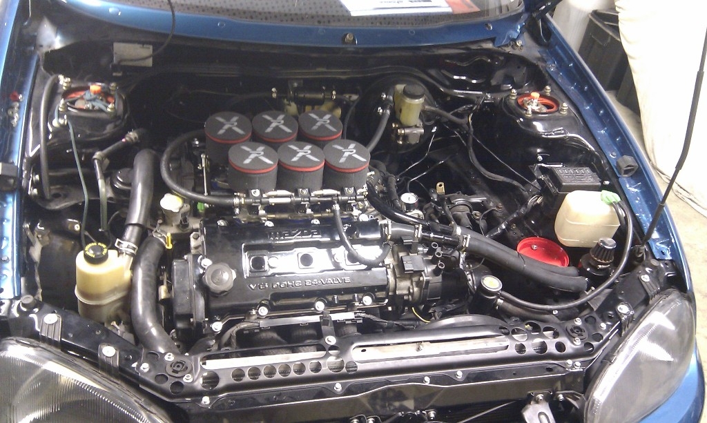

Z ciekwostek auto waży 890kg i ma elektroszpere :) Mam jeszcze kilka zdjęć:

weede napisał(a):Z ciekwostek auto waży 890kg
Na dragracelist pisali że 870, i mega mnie to ciekawi gdzie na czym on zbił 200kg?
Chyba że tam wszystko jest z laminatu :D

MX3 KLZE z ITB w modzie:
248hp ....
