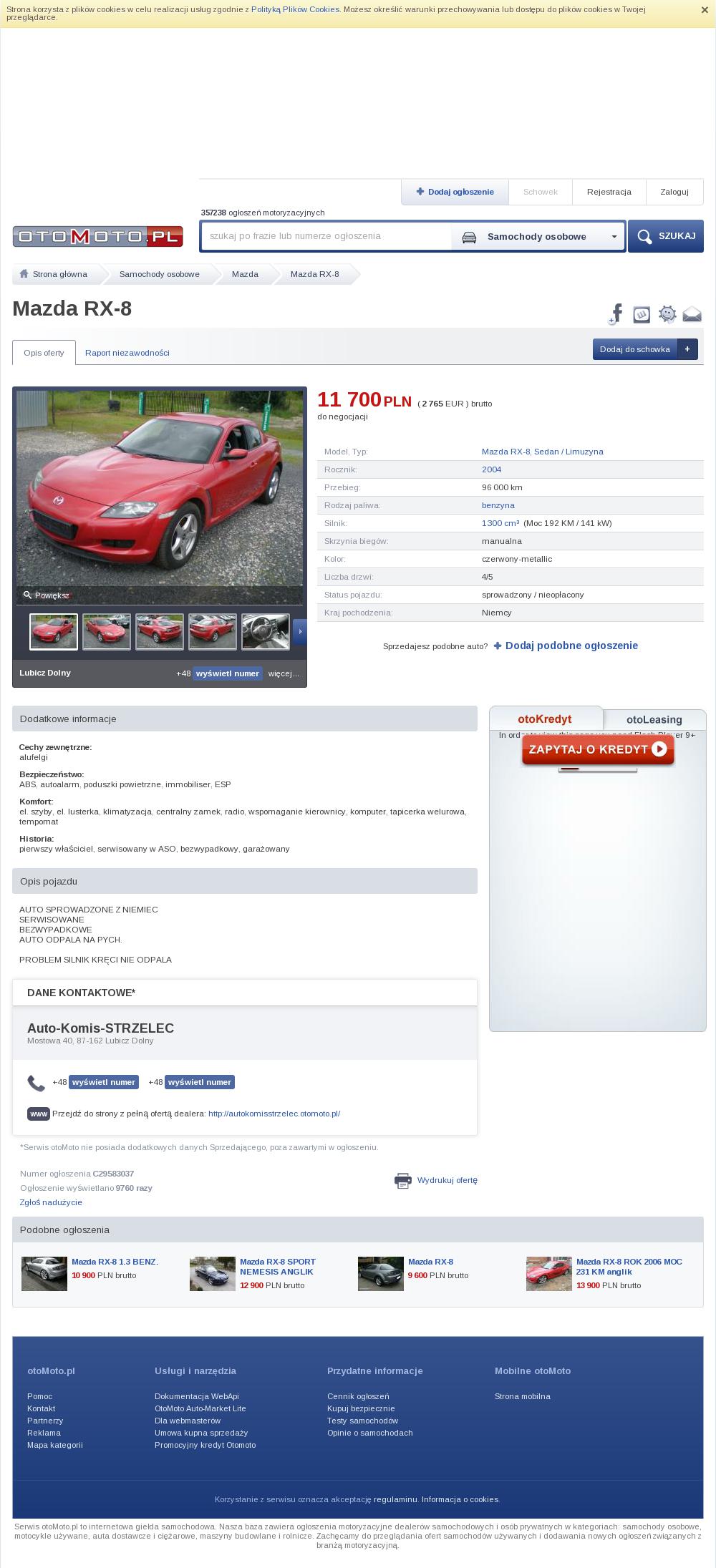

Postprzez piwo » 26 sie 2013, 15:56
no i rx8 zadbana mzona za 10 000 kupic z uszkodzonym silnikiem. po co przeplacac.
http://otomoto.pl/mazda-rx-8-C29583037.html
do tego swap na k20 za pewnie kolo 20tys zl wiec w 40tys na pewno sie zmiescisz z silnikiem nie do zarzniecia i rownie wysokoo krecacym sie jak rotor.
