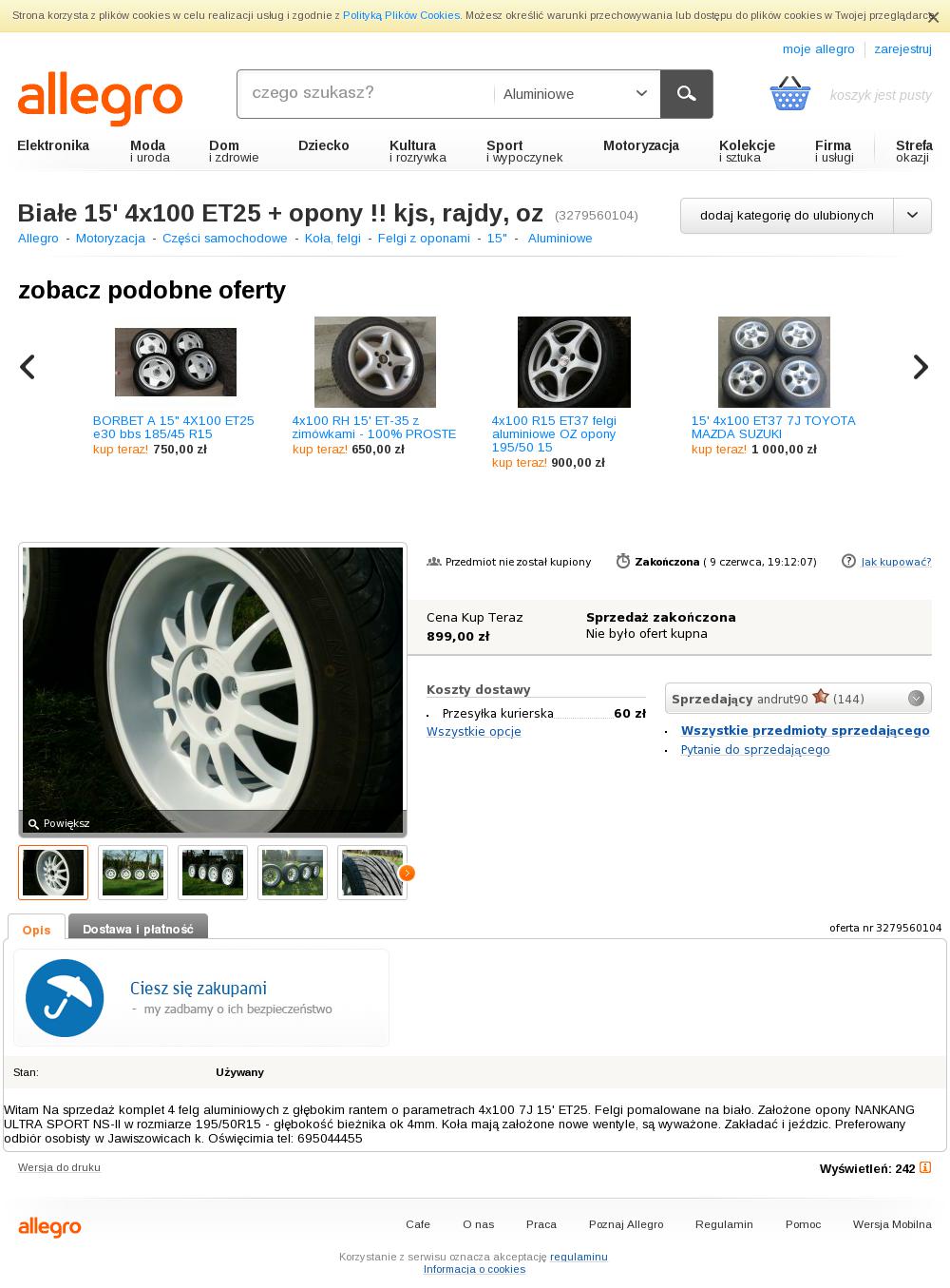

Postprzez corsiarz » 10 cze 2013, 12:07
dzieki bogu nie musze isc na taki komprosmis, bo jak mam zakladac byle co co mi sie nie podoba to wole nie ruszac i jezdzic na tych ochydnych oryginalnych enkeiach.... ponawiam pytanie, wie ktos ile wystaje felga 7cali szeroka z et25 za nadkola xedosa? :)
Dopisano 10 cze 2013, 13:10:
http://allegro.pl/biale-15-4x100-et25-o ... 60104.html takie cos mam jesli to wnosi cos do tematu....
