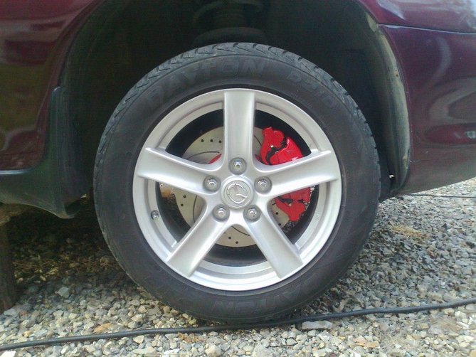

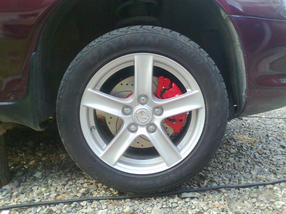

Postprzez krzysiek251189 » 24 maja 2013, 12:44
wszystko pasuje idealnie niżej fotki tarczy 283mm w feldze 15"
ja znowu zastanawiam się nad tarczą 325 z cx-7 i jakiś czterotłok do tego ale najpierw musze zajeździć ten zestaw :D

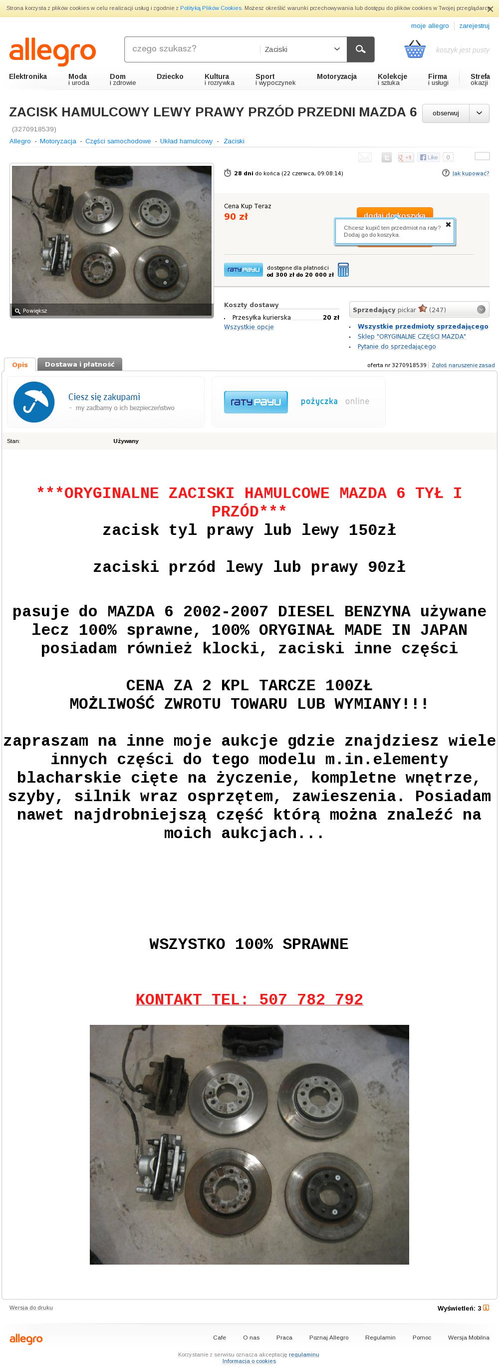

chyba ze to takie zaciski?
http://allegro.pl/mazda-6-kombi-2-3-03r ... 87700.html
Dopisano 24 maja 2013, 17:51:
albo to?
http://allegro.pl/zacisk-hamulcowy-lewy ... 18539.html
albo takie?
http://allegro.pl/zacisk-prawy-przod-ma ... 78341.html
Od: 23 maja 2013, 21:38
Posty: 12
Postprzez Omiot » 24 maja 2013, 17:39
wszystkie które wkleiłeś będą pasować, ja za swoje zapłaciłem po 50 pln byly w niezbyt ciekawym stanie :|

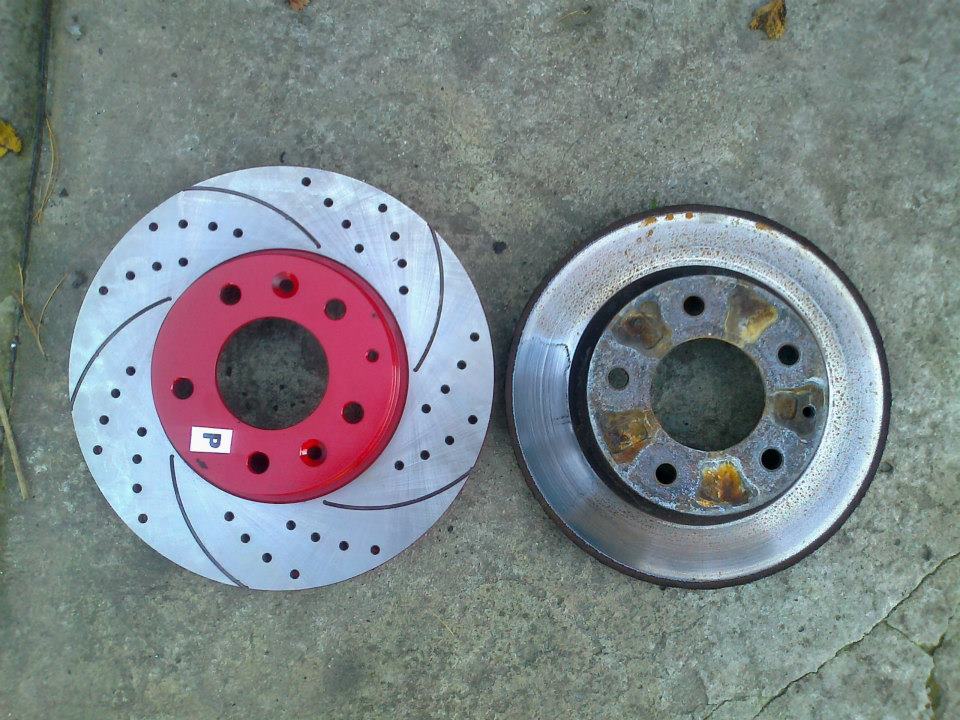

ustalilem ze tarcza ktora mam prawdopodobnie ma 273mm natomiast ta z gg ma 282,5 wiec nie wiem czy ten centymetr wiele zmieni wiec gdyby ktos z Was wiedzial co konkretnie potrzebuje na te 299mm to bylbym wdzieczny.

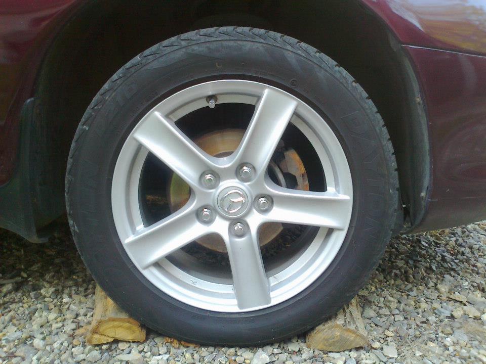

Omiot napisał(a):Dosłownie wszystko pasuje ;)
patrzac na zdjecie to roznica pomiedzy seryjna a nacieta jest wieksza niz 1 cm !
Posty: 12
Postprzez Omiot » 24 maja 2013, 21:50
Kolego Ty nie oszukuj bo masz tarcze z przodu 258mm identyko jak w xedosie i nie 1cm tylko 32,5mm ;) a o 299 możesz pomarzyć :D

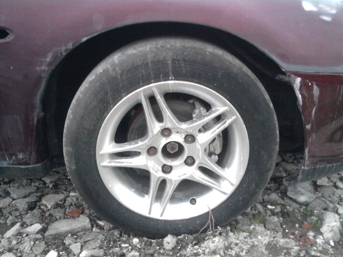

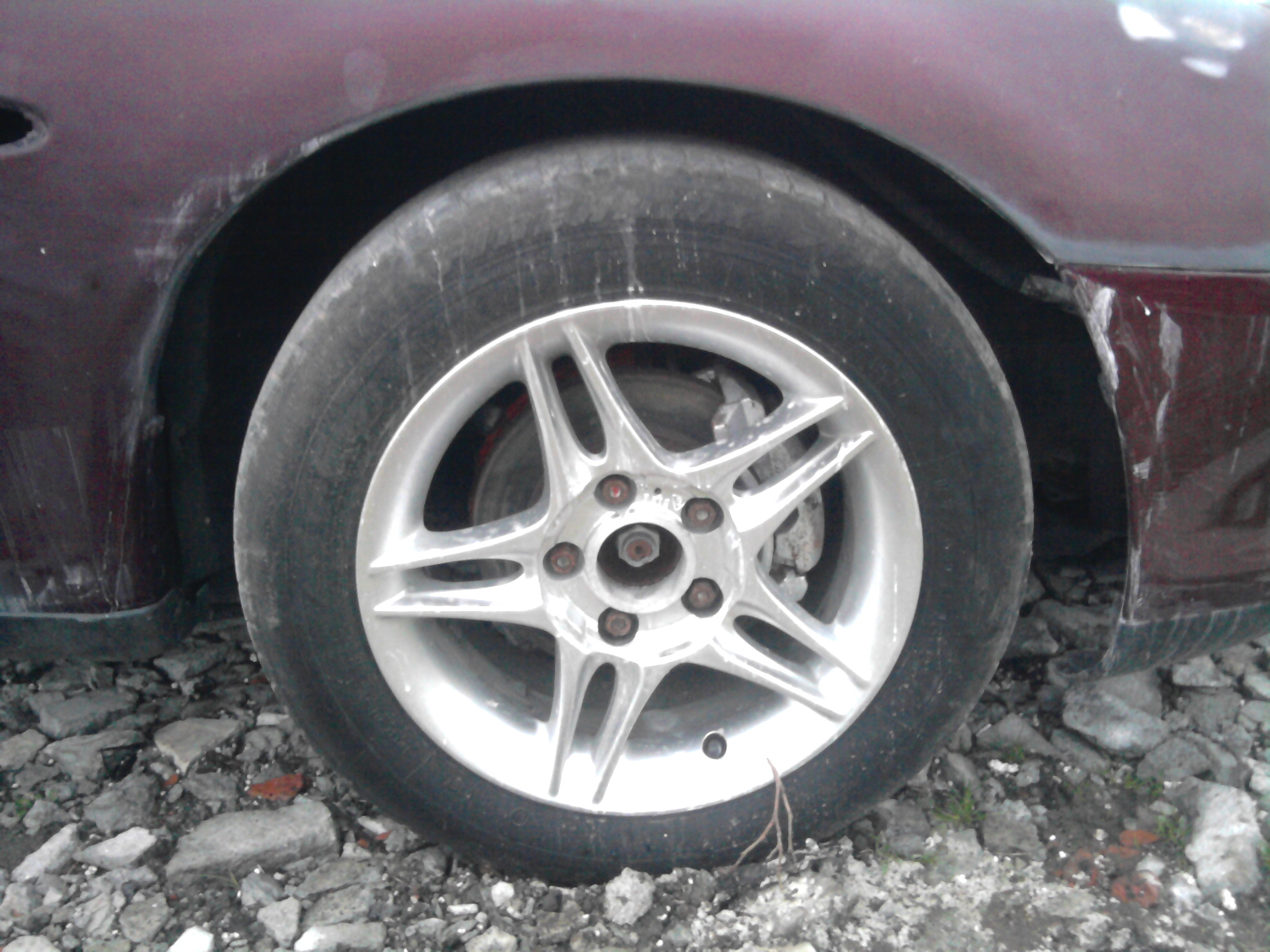

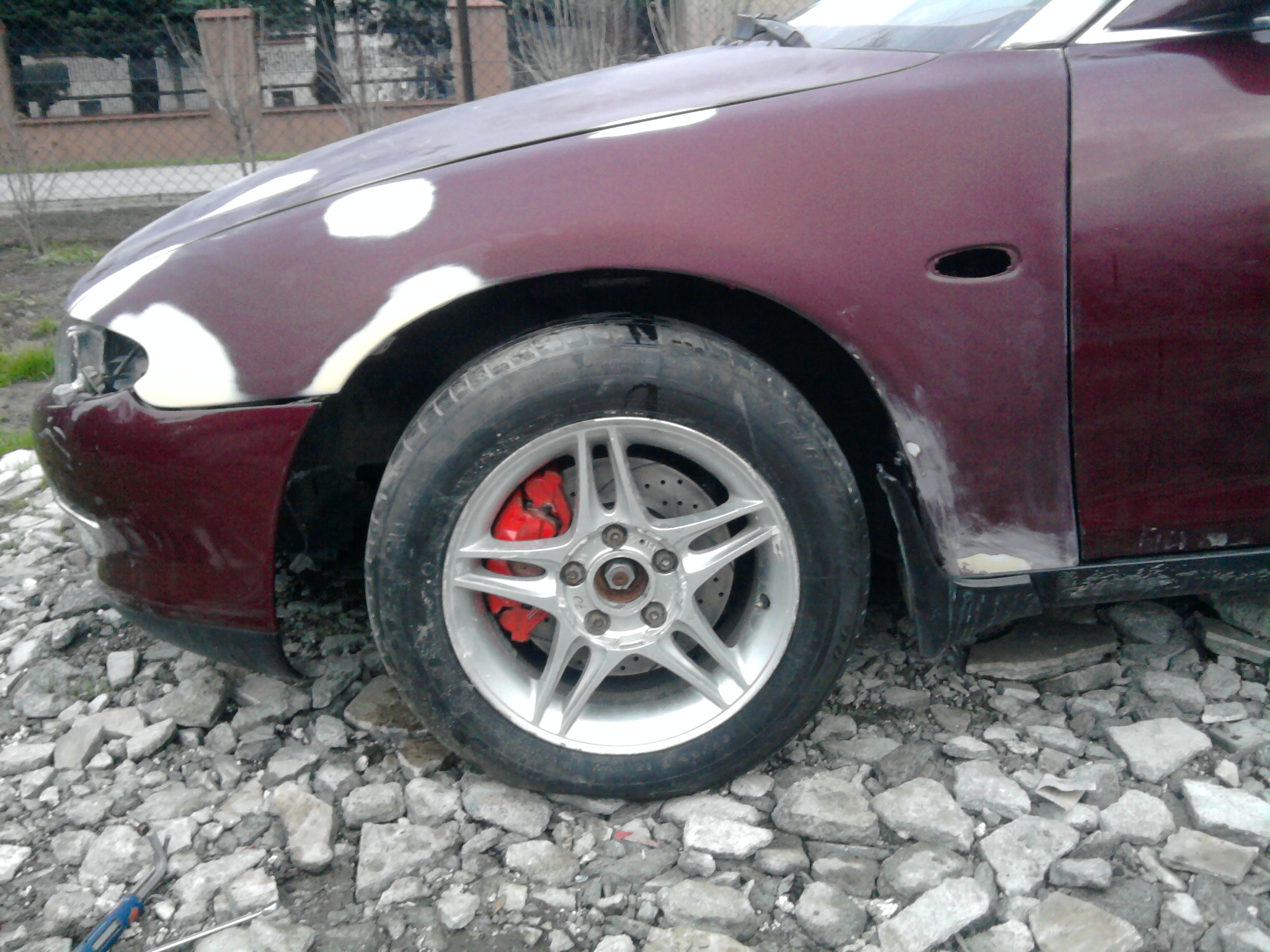

Postprzez adidom » 28 maja 2013, 16:54
626 kombi zajrzyj do mojego tematu, tam jest zdjęcie jak wygląda zestaw z 6 GG na 626 GF.
