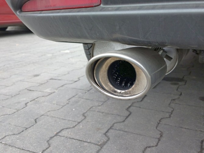

Postprzez ogarnij » 19 kwi 2013, 07:43
Kochani przyszła wiosna wiec się udało zrobić wygłuszenie po prostu potrzeba było....
Składniki:
1. Tłumik środkowy od poloneza
2. Trochę piwa i chęci (piwo to na myślenie) :D
3. Szlifierka kątowa no tak z 800W (nie mam mniejszej)
4.Kawałek jakiegoś drucika a nawet dwóch
5. Spawarka jak ktoś chce się bawić w rozcinanie spawanie i takie tam duperele.
Więc tak....
1. Rozcinamy tłumik poloneza po obu końcach wyjmujemy bebechy i robimy łyk piwa
2. Tam w środku jest taka wata służy ona do wygłuszenia
3. Piwo :D
4. Watę wpychamy do środka tłumika tak po równo w dwóch rurkach żeby nie za mocno bo będzie za słaba cyrkulacja spalin
5. później bierzemy rurkę perforowana i nabijamy w środek tak żeby nam tej waty nie wydmuchało
6. Odpalamy samochód dodajemy gazu i stwierdzamy ze jest cicho.
7. Dopijamy piwo do końca i czekamy aż wytrzeźwiejemy.
Jeśli ktoś mówił ze trzeba wsadzić serie z powrotem to się pomylił. :)
Jest wygląd i jest cisza :)

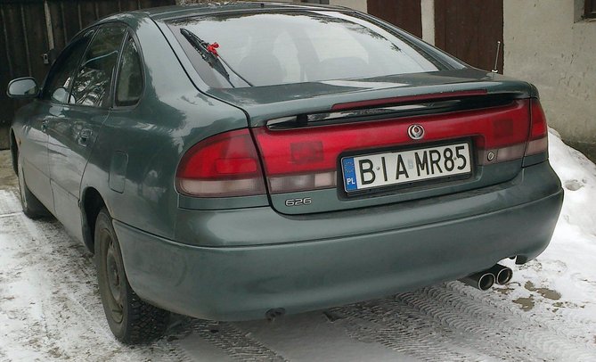

Postprzez szumer » 5 mar 2014, 14:33
Auto z modyfikacja układu wydechowego firmy FOX (http://www.fox-sportauspuff.de/) kominy trochę głośnie, rozważam powrót do oryginalnego układu wydechowego (2 tłumiki Bosala to prawi 1,3 tys) lub ew. wyciszenie obecnego układu. Wypełniania puszek końcowych odpada. Do tłumików sa na złączach kominy, wyglądają jak na typu rezonansowego. Modyfikował ktoś takie wynalazki na wyciszenie ?
Od: 9 sty 2014, 10:43
Posty: 30
Skąd: Polkowice - Legnica
Auto: M6 2.0 SW benzin LF + Toyota T22 1.8 7AFE
Postprzez ogarnij » 26 kwi 2014, 08:21
Ciężko powiedzieć możesz kupić sobie dodatkowo jeszcze jeden tłumik i gdzieś wspawać przed końcowym. U mnie w BA żonka cofała i uderzyła w murek pogięła całą rurę i uszkodziła środkowy :( musiałem go wyciąć i wspawać tylko rurkę no i teraz ładnie brzmi. :D
