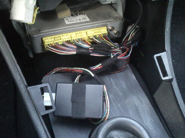

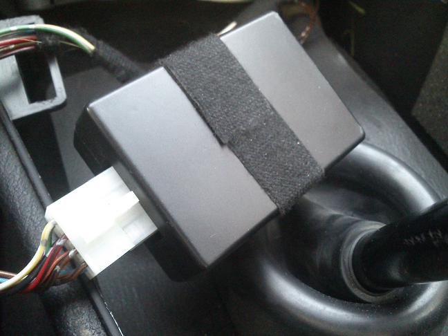

Witajcie!
Miałem już dość, że w serii Vrisy działają nie do końca poprawnie, i trzeba było coś z tym zrobić. VRIS Box którego część osób na forum ma, jest już od paru lat niedostępny, wykonałem więc swój sterownik oparty o mikroprocesor. Układ testowy wykonałem pod koniec listopada, ale dopiero ostatnio dokończyłem poprawki i zamontowałem w aucie :) (od tygodnia działa bezbłędnie) VRIS Box działa dokładnie tak jak powinno być w serii, czyli pierwszy otwiera się przy 3250, drugi przy 4250, a zamykają się przy 6250. Oczywiście tylko wtedy, gdy pedał gazu wciśnięty jest ponad 70%.
Układ nie posiada regulacji, diodek sygnalizacyjnych, czy innych wodotrysków. Jest to po prostu małe czarne pudełko, które się podpina, chowa i zapomina o jego istnieniu :) W środku wbudowany jest również emulator, aby ECU nie łapał błędu odciętych solenoidów, oraz procedura testu: jeśli wciśniemy gaz do podłogi i przekręcimy kluczyk na ON, układ otworzy obydwa VRISy na ok 10s. Jest to czas w którym spokojnie uruchomimy silnik i zdążymy zajrzeć pod maskę, aby sprawdzić działanie :) Całość zamknięta jest w obudowie o wymiarach 7x5cm.
Niżej zdjęcia podpiętego układu:
Zdjęć z wnętrza nie posiadam, bo i wstyd układ testowy po paru przeróbkach pokazywać :P
Gdyby znaleźli się chętni, mogę wykonać parę dodatkowych egzemplarzy. Jeśli znajdzie się bardzo wiele osób na opcję z regulacją, mogę i taką zaprojektować, tylko to będzie wymagać zmiany procesorka na większy :)
