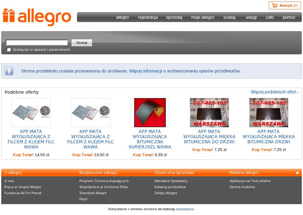

Nie wiem jak sprawdzić czy sprawny ale wydaje mi się, że tak. Myślałem, że ten tłumik będzie ciut cichszy. Właśnie o matach myślałem jak np http://allegro.pl/app-mata-wygluszajaca ... 28145.html

na temat mat się nie wypowiadam bo to za duże dociążenie auta :P , poszukaj w dziale audio ;)

Doloz kolejny tlumik srodkowy, przelotowy. Nie musi byc duzy, dobierz taki jaki sie zmiesci od innego auta. Glosnosc spadnie znacznie a nie zamulisz auta. Matą nic nie wygluszysz a juz na pewno nie wycie wydechu. Tlumik srodkowy wyjdzie najtaniej i najpewniej.
