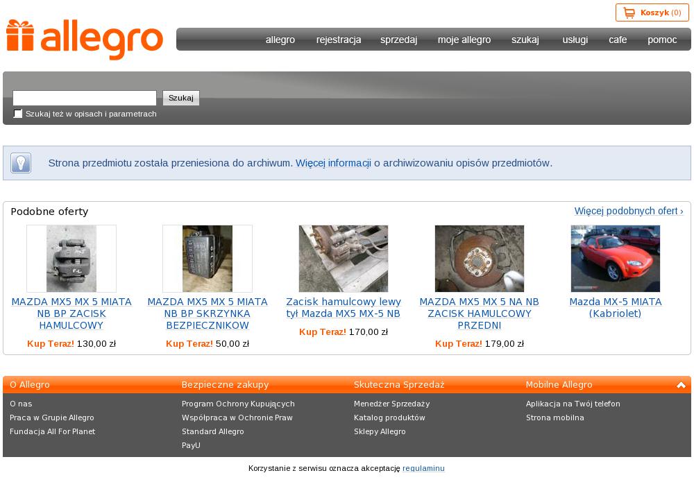

tarcze 270 mm można kupić ale zaciski to już problem będzie, patrze na allegro to jest mało tego, jak rozpoznać zacisk pasujący do tego
przykładowa aukcja, czy to może być ten zacisk ?
http://allegro.pl/mazda-mx5-mx-5-miata- ... 39069.html
