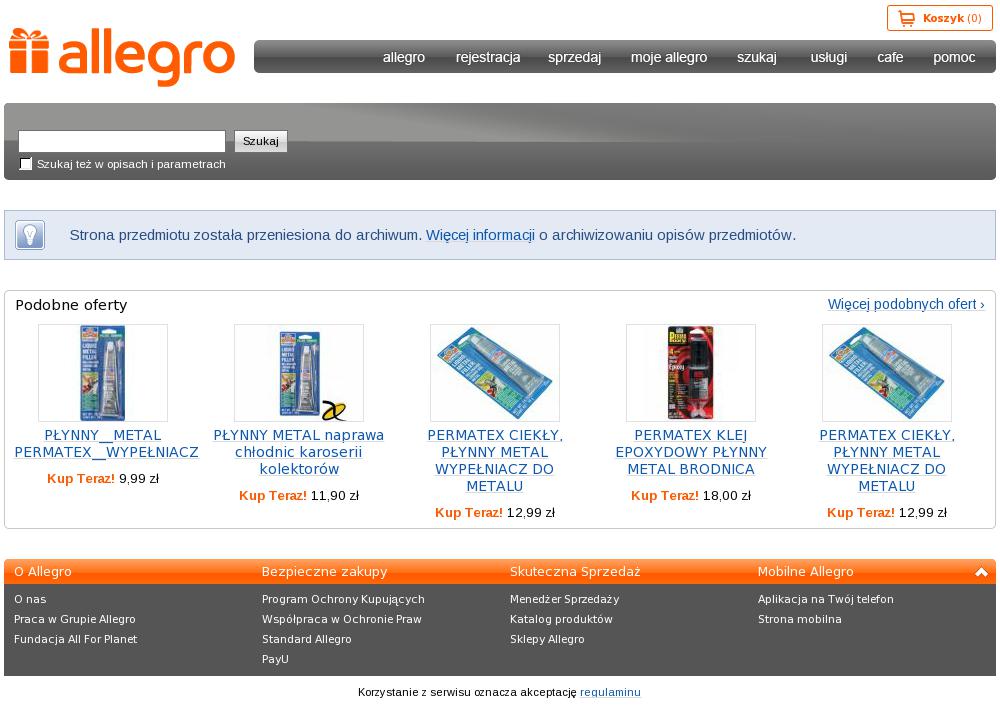

Postprzez ravo » 1 paź 2010, 20:58
już mam :P naprawię tym heheh
http://allegro.pl/plynny-metal-naprawa- ... 21509.html :) nie ma jak zaoszczędzić czas i kasę :P

Postprzez Quaki » 2 paź 2010, 11:11
kejem to mozna kartki kleic a nie sonde EGT wez sobie zamow odwpoiednia tulejke do sondy EGT z twoim gwintem na przyklad w firmie Czaki i nie kombinuj z klejami bo to jest rozwiazanie na krotki czas :)

Postprzez Quaki » 2 paź 2010, 11:41
Nie sadze ze druciarstwo poprostu sie chlop ratuje jak moze druciarstwo to jest wtedy jak ktos podkreca boost laduje grube siano w silnik a jak mu sie mowi zaloz EGT to mowi po co przeciez tak jest dobrze i nastepnie w wyniku roznych okolicznosci silnik splywa a wtedy jest placz i z grzytanie zebow ;)
Ale Ravo zdecydowanie klej sobie odpusc jesli juz masz dzire w kolektorze i niechcesz je przegwintowywac kup tulejke z odpowiednim dla ciebie gwintem moze kilka zloty bedzie drozej ale na pewno duzo lepiej

Postprzez Pit » 2 paź 2010, 14:23
Ravo, klej świetnie pasuje do SMT6 <serduszka> Nie, Ty nie piszesz poważnie o tym kleju, na bank po prostu sobie jaja robisz... Jaka jest różnica w średnicy? Wystarczająca na jakąś dotoczoną i nagwintowaną tulejkę?

Postprzez ravo » 11 paź 2010, 12:16
Oficjalnie stwierdzam że klej do kolektorów wytrzymujący do 1100 stopni nie nadaje się do tego :)
