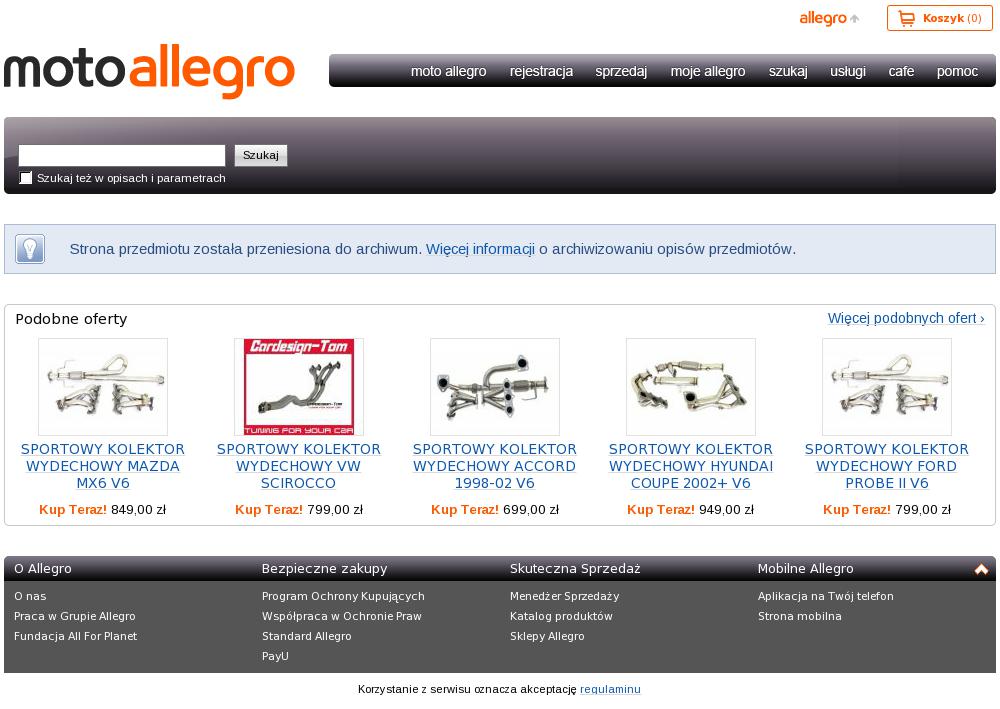

Witam nie mogłem nigdzie znależć podobnego tematu a mianowicie zastanawiam się nad zakupem sportowego kolektora do mojej mx3 1.8 V6 czy ten z 2.5 V6 będzie pasował , czy wogóle ktoś ma taki kolektor u siebie czy daje on jakiś tam przyrost mocy tak jak piszą proszę o podpowiedz , bo tak z tego co zaobserwowałem to ten kolektor jest praktycznie identyczny http://moto.allegro.pl/sportowy-kolekto ... 90995.html ????

Postprzez Rafał_ » 7 cze 2012, 10:57
Tak ten kolektor pasuje do wszystkich K-serii. Jak masz klimę to będzie trzeba coś porzeźbić bo wentylator przeszkadza. Gdy zrobisz dolot i założysz kolektory oraz wydech 2" zwiększy się moc o 3-5 KM <rotfl> Jak nie planujesz dalszych modyfikacji to troszkę bez sensu bo to koszt 2000zł.
