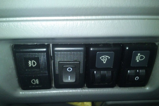

karlo8 napisał(a):jaki macie do tego podłączony włącznik?
po prostu zwyczajny, ja mam taki Obrazek
Od: 24 lut 2008, 11:20
Posty: 2623 (4/35)
Skąd: Radzionków
Postprzez kabe » 30 sie 2014, 13:27
tak wygląda w aucie
