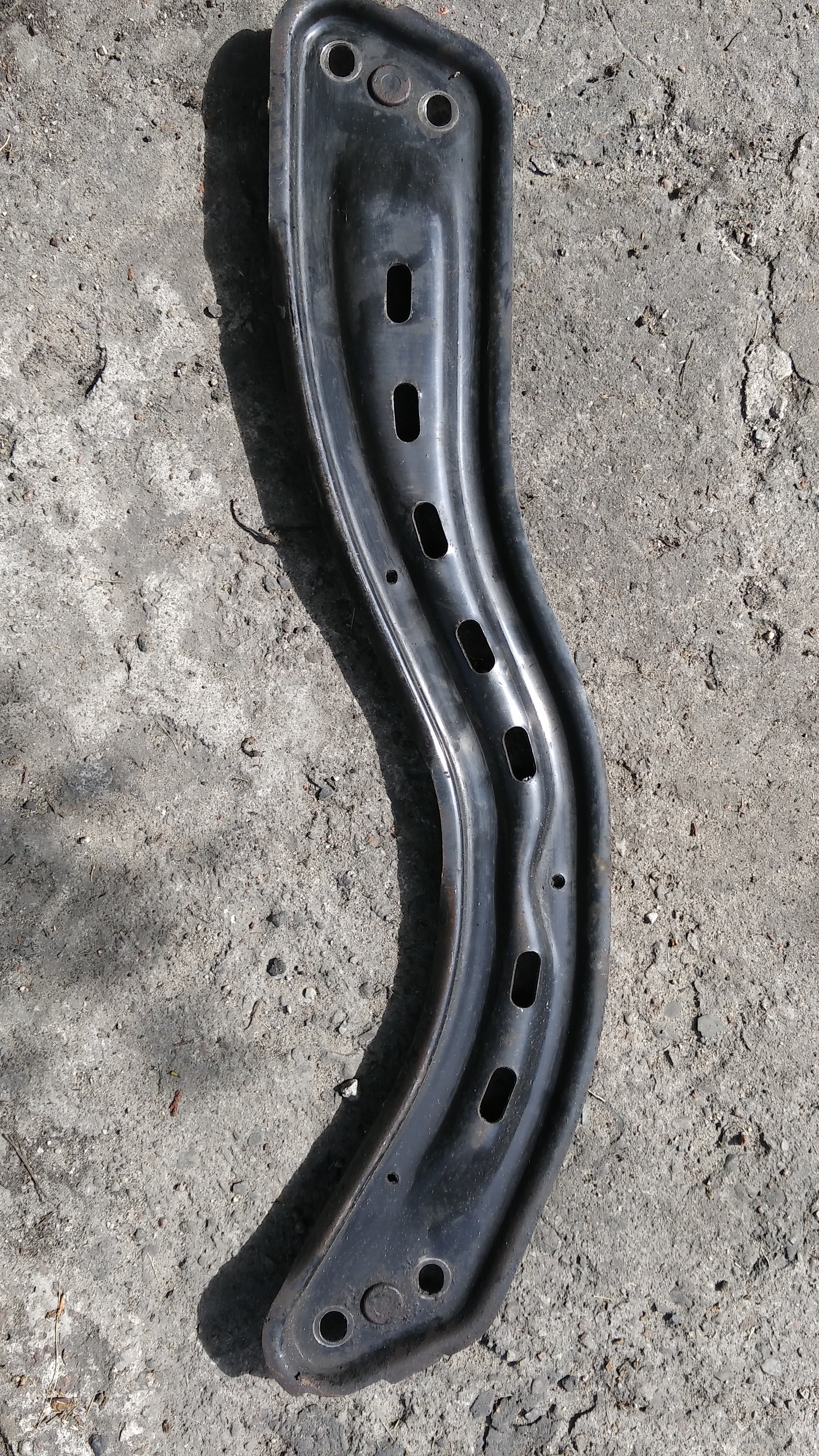

Postprzez Macciek40 » 16 cze 2017, 13:20
Odświeżam temat, kupiłem silnik BP i w gratisów dostałem rozpórkę dolną, ma ktoś pojęcie jak się ją montuje? Mam zamiar ja montować przed SWAPem, bo w niczym nie będzie przeszkadzać..
Od: 10 paź 2016, 15:25
Posty: 48
Auto: Mazda 323f BA Z5 1995
Postprzez Płomień » 16 cze 2017, 19:14
Najpewniej do mocowań wahaczy z budą / wózkiem. Pokaż foto to zobaczymy co i jak.

Postprzez Kociak500 » 16 cze 2017, 19:57
W wachaczach z 1,5 nie ma chyba nakrętek do przykrecenia tej rozporki także to nie będzie takie proste

Postprzez Macciek40 » 17 cze 2017, 12:48
Mam i wahacze, więc porównam, dzięki.
Po porównaniu stwierdzam, że otwory są w tzw wózku, nie w wahaczach, co mi się wydawało mało logiczne, bo wahacz to część ruchoma, nie byliby sensu go usztywniać..

Postprzez Płomień » 21 cze 2017, 19:29
Usztywnieniu podlega mocowanie wahacza, a nie sam wahacz. Taka rozpórka zazwyczaj dzieli mocowanie z wahaczem, tzn jest przykręcona tą samą śrubą. Ponawiam prośbę o foto, jestem ciekawy jak to wygląda :D

Postprzez Macciek40 » 24 cze 2017, 14:13
Wspomniana rozpórka dolna z 1.8..
Rozpórka dolna
